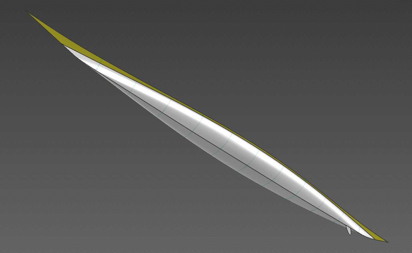

Сообщение Шкешыр » 18 июл 2020, 21:51
Вот так будет в первом приближении. Обводы очень несильно изменил относительно оптимальных: сплющил слегка дно в районе сиденья и чуть изменил рокер на выходе из воды. Осталось уточнить площадь и местоположения руля.

Сообщение П.М. » 20 июл 2020, 08:13
Четвертое изображение. Видно,что угол ахтерштевня острее,чем у форштевня. Насколько это необходимо? На мой взгляд,при этом уменьшается длина ватерлинии,ну и объем грузового отсека,и так не большого из-за установленного скега.

Сообщение HEKOT » 20 июл 2020, 13:07
П.М. писал(а):
20 июл 2020, 08:13
Из ТЗ:
вес груза 5 кг
Кстати, это руль, а не скег :)
Сообщение aborigen » 21 июл 2020, 00:28
Такие лодки плохо серфят. Они роют носом и тупят. Серф из техзадания вычеркивайте сразу.

Сообщение Шкешыр » 21 июл 2020, 00:30
П.М. писал(а):
20 июл 2020, 08:13
Я тут в основном эстетическими соображениями руководствовался. Нос выше и чуть круче. Корма ниже и более зализанная. Так мне кажется красивее. Я еще проверил замеры реальных гренландских каяков в начале 19 века в 6 разных поселках (в основном западное побережье). У половины носы немного круче кормы, как и у меня.
Объем отсеков меня мало волнует. На пару недель я по любому барахло распихаю если нужно будет ) На крайний случай можно сзади на палубу герму приторочить.
Там не скег, а руль как у серф ски. Это пожалуй основное из-за чего я собрался эту лодку делать.

Сообщение Шкешыр » 21 июл 2020, 00:34
aborigen писал(а):
21 июл 2020, 00:28
Я на Кванике очень неплохо серфил. У него объем и конфигурация носа примерно такая же. Основная проблема была с тем, что нельзя было идти под углом к волне из-за отсутствия нормального руля в правильном месте. Нос у него погружается конечно в задний склон передней волны, но это как-то не напрягало. Мой ски тоже туда нос втыкает. И К1 втыкает когда я на нем серфлю.
Сообщение aborigen » 22 июл 2020, 19:30
Шкешыр писал(а):
21 июл 2020, 00:34
Не знаю, что вы называете серфингом, но зарытый нос при удачном стечении обстоятельств - это свечка, а не серфинг :)

Сообщение Шкешыр » 22 июл 2020, 23:24
aborigen писал(а):
22 июл 2020, 19:30
Шкешыр писал(а):
21 июл 2020, 00:34
Я сегодня на своем вдхр очень неплохо посерфил )) Волна была до 60 см. В первый раз получались проходки по 20-30 метров вообще без гребли, только серфинг. Средняя скорость около 12, максималка - 15.3 км/ч.
Для свечек у нас тут условий нет, так что в этом плане меня гренландцы вполне устраивают )
Мне казалось, что свечки только в прибойной волне могут получаться.

Сообщение CrimeaKayak » 02 авг 2020, 15:41
Шкешыр писал(а):
21 июл 2020, 00:30
Я тут в основном эстетическими соображениями руководствовался. Нос выше и чуть круче. Корма ниже и более зализанная...
Что тут скажешь) Воплощенный в материале такой каяк будет выглядеть шикарно!
http://www.rebelkayaks.com/product/greenland-2/
По отзывам - и ходит замечательно. Правда у повстанца рёбра прям классические гренландские.
Но для ролов и сёрфа они позиционируют всё таки другую свою модель: http://www.rebelkayaks.com/product/jara/

Сообщение Шкешыр » 02 авг 2020, 23:55
CrimeaKayak писал(а):
02 авг 2020, 15:41
Шкешыр писал(а):
21 июл 2020, 00:30
Эта другая модель - просто обычный экспедиционник. Для роллов палуба сзади слишком высокая. 21 см - это дофига. Для серфа в первую очередь нужен правильный руль. А там просто скег. Или навесной руль сзади. И то и др не гуд.
