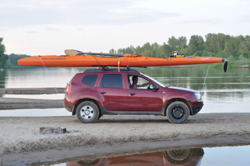

Как раз недавно в качестве закрытия сезона впервые выходил на неразборном пластиковом каяке на местной реке
Его надо везти на машине - следовательно, вначале нужно дойти со снаряжением до машины, завести и прогреть её, потом доехать до гаража, открыть его, погрузить каяк, закрыть гараж, поехать до стоянки относительно недалеко от реки. А вот с этим пунктом самая большая проблема.
Это было когда я по Андам ещё не катался на велосипеде. Сейчас эти четыре..пять километров для меня почти ничего не значат.
При двух тренировках в день получается, что понадобится пройти 20 км с лодкой в сутки. Не, я на это не подписываюсь.
Я вот другого понять не смог. Если этот каркасный каяк в текущем его состоянии имеет трёхметровые стрингеры, поскольку возится только на машине, то зачем его вообще тогда разбирать ? А если его таки не нужно разбирать, то зачем вообще нужен каркасник ? :)
