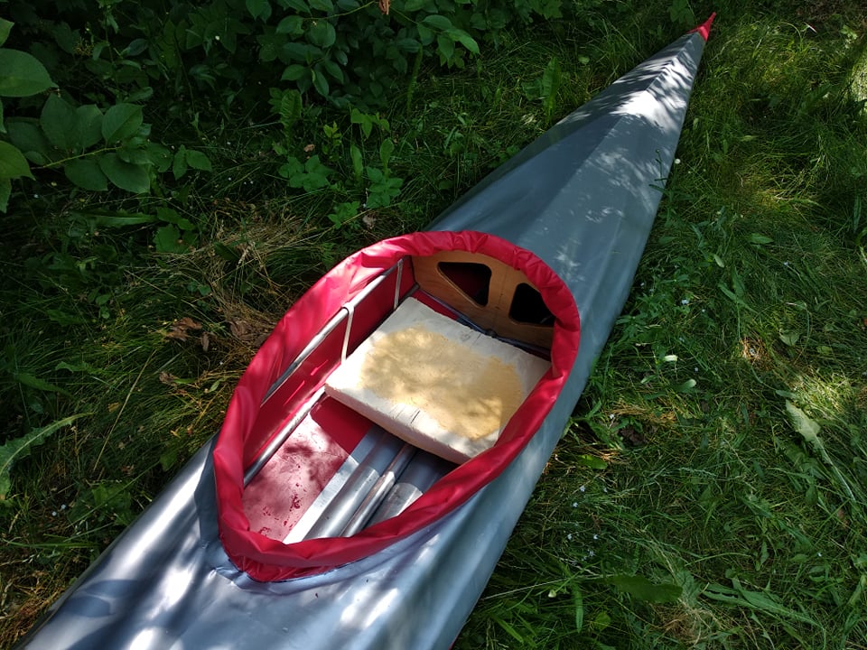

Обростаем шкуркой )

Вес лодки получился 12.7 кг 8-)

А я еще не собирал ) Шкура досыхает. Взвесил ее и раму отдельно.

Да, бывают неудобные. В этой лодке я как раз пытаюсь их устранить. Посмотрим... Но, в целом, она мне в основном для соревнований в сильные волны нужна. Там +-15 мин к времени сборки роли не играет.
Впрочем, походив сегодня в приличные волны и ветер на ски, я уже вообще не уверен, что мне прямо позарез нужно что-то шире 43 см. Даже при чисто боковой волне можно нормально идти в районе 10 км/ч.

Это по бортам моего ски. Точнее там 42.8 см. Ватерлиния где-то 42.

Есть Кролик 2 : :speed:
Время сборки мне пока трудно оцентить - не с нуля собирал. Наверное минут 25-30. Весьма важно изначально ровно вставить носовые и кормовые части каркаса в шкуру. То есть чтобы на момент начала распора каркаса не было перекосов шкуры относительно кракаса (типа винта например).
