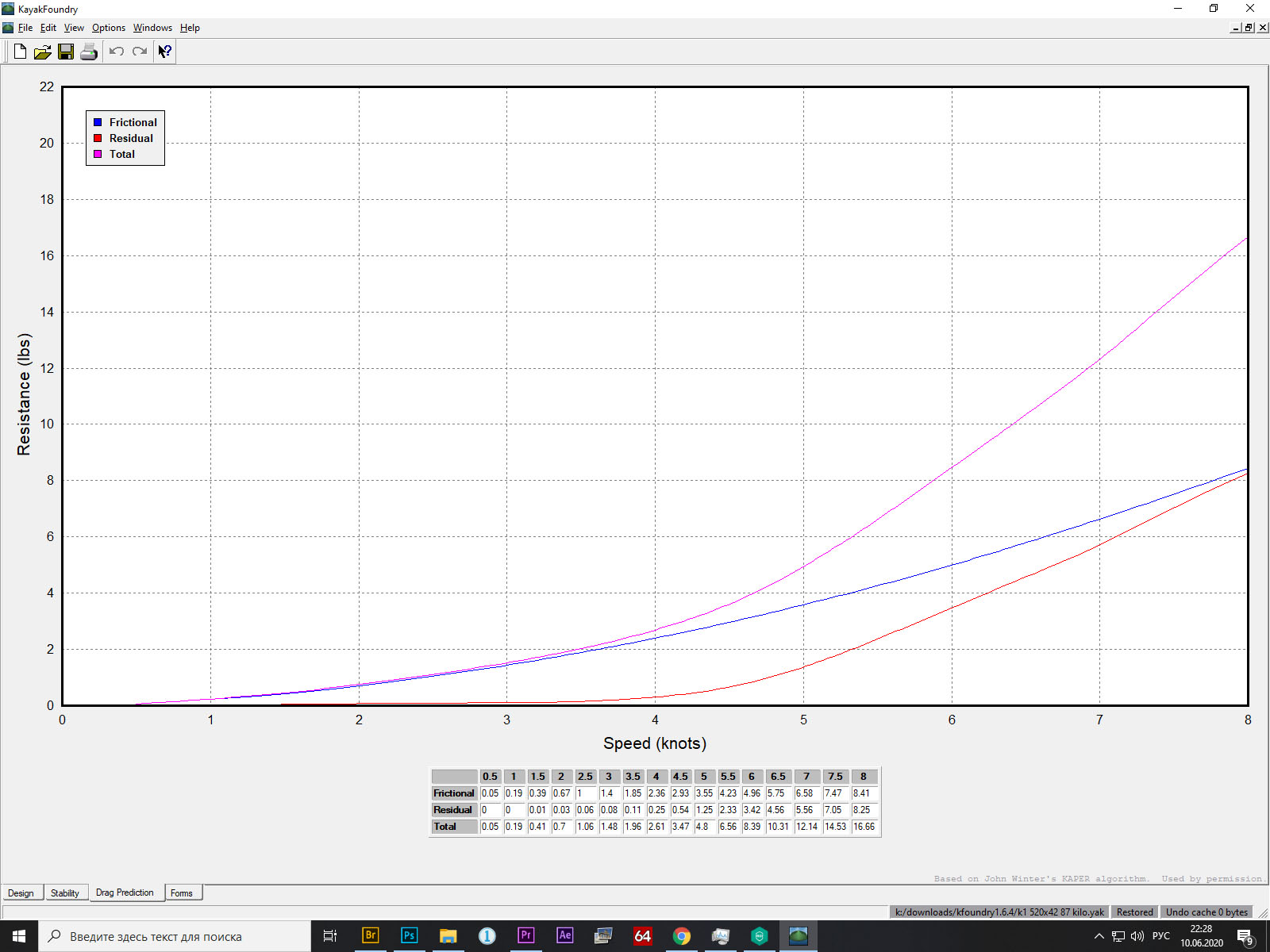

Какое волновое сопротивление в к1 в процентном отношении к другим видам?
можно на разных скоростях, если есть
Что-то эти данные не гуглятся
Шкешыр
Сообщения: 778
Reputation: 152
Город: москва
Сообщение Шкешыр » 11 июн 2020, 05:29
Artik323 писал(а): ↑
11 июн 2020, 04:05
В первом приближении так:
