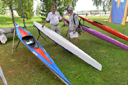

Сообщение Аутриггер » 07 июн 2020, 00:53
поток по возможности вниз направляют,
Ну, так это только способствует срыву с обрубленной кормы. Но это не наш случай. Для быстрой гребной лодки нужно просто делать полуверетено в подводной части корпуса. Мидель несколько смещают к корме.

Сообщение Artik323 » 07 июн 2020, 01:54
Аутриггер писал(а): ↑
07 июн 2020, 00:53
Небольшая плавная равномерная выгнутость вниз наблюдается.
Думаете с идеально ровным дном будет сильно хуже? (не в смысле плоским, а ровным своей крайней частью поверхности)
