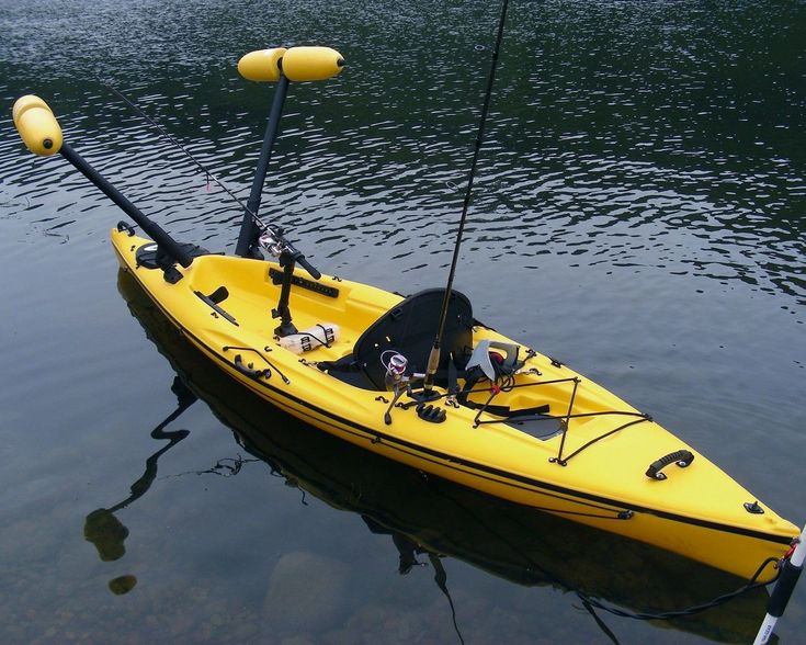

Миллион раз уже выше по теме писано про регулируемые аутриггеры, которые на ходу поднимаются, а на стоянке опускаются. И вот этот каяк как раз пример алогичного конструкторского подхода. Сперва делаем широкий рыболовный каяк, который позволяет ловить рыбу в сидячем положении без опасений. Но если уже нужно вставать, остойчивости не хватает. И тогда ставятся аутриггеры. Но если ставятся аутриггеры, с хрена ли ширина остаётся старой ? Ради чего в этом случае поступаться скоростью хода ? Если для того, чтобы иногда возвращаться к обычному сидячему варианту, тогда понятно. А если нет, то не вижу смысла в таком решении. Наличие аутриггеров освобождает от повышенной заботы по поводу остойчивости основного корпуса и позволяет иметь хороший ход. И овцы целы, и волки сыты.
Если боуфишерам нужно раздвигать ноги на узкой лодке, можно организовать опорные площадки на балках для одной ноги, согнутой в колене. Не вижу ничего страшного. Что же касается манипуляций со спиннингом, я лично нормально швыряю блёсна в сидячем положении, и никаких площадок для стояния мне не требуется. Была бы рыба и правильные блёсна, и я её сидя поймаю.

Вынужден напомнить также, что количество поклонников "лодок-матрёшек" вычтенное из количества поклонников фитнеса на "сверхузкойлодке", в свою очередь вычтенное из поклонников таскания "лодки за байком к ближайшему пруду", не то что не является сколь нибудь большим, а прямо таки стремится к абсолютному нулю. Но прения тем не менее продолжаются. Сферический конь грустно курит в стороне.
И про фотку опять - поплавки туда-сюда двигаются - супер, но лодка всё ещё "толстая". Хотелось увидеть стреломёта стоя на "сверховерузкой" лодке.

Выше по теме я вам объяснял, что чем больше плечо атриггеров, тем они неудобнее для гребли, ухудшают поведение лодки в волну и увеличивают нагрузку на корпус лодки (что увеличивает общую массу конструкции). Увеличение объема аутриггеров увеличивает паразитную парусность.
На вашем фото вообще не аутриггеры в вашем понимании этого слова. Это просто конструкция для постановки на ровный киль после полного переворота.
С вашими тенденциями вы закончите катамараном ))) Это хотя бы какой-то смысл будет иметь. Поэтому они и существуют в реальном мире в отличие от каяков с аутриггерами, которые есть только у вас в воображении и на фото в интернете.
