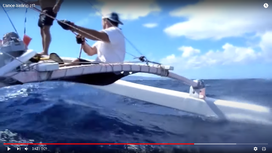

Аутриггеры на парусном судне работают с существенной долей специфики. В частности, при недостатке кренящего момента по причине малочисленности экипажа или по причине слишком сильного ветра аутриггерный трим идёт с постоянной опорой на подветренный поплавок. И тогда он уже ни разу не страховочный. Но если есть возможность регулировать откренивающий момент, трим вводят в режим "качелей", когда аутриггеры попеременно чиркают кормой то на ветру, то с подветра. И это уже похоже на наш случай с гребным тримом. Но дело в том, что далеко не всегда удаётся так его отбалансировать. Вот хороший ролик с режимом качелей: https://youtu.be/Z1c2SPkxx-4
Обратите внисмание на угол атаки !

Угол атаки увидели ?
Вы видите, что там глисс идёт ?
Это для волн, они здесь крупные, задирают формы носов у всего что плавает.
Сообщение Аутриггер » 29 май 2020, 15:55
В данном случае вся лыжа имеет значительный угол атаки, а не только нос. Нос там тоже задран (дополнительно), но это всё глубоко вторично, потому что глисс, кроме случаев оч. сильного макания, идёт г. о. на пятке лыжи.

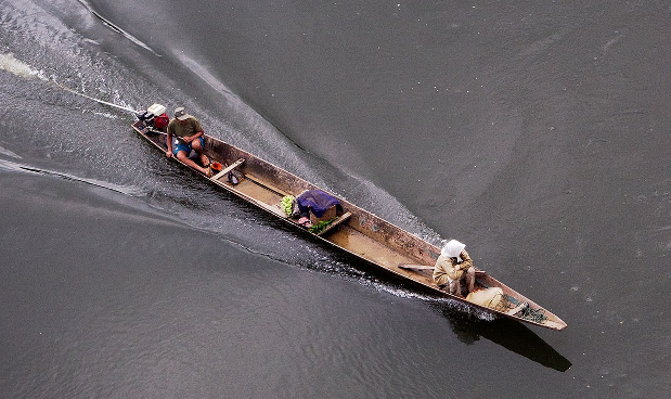

В этой фразе есть парадоксальные нестыковки. Почему дори противопоставляется узкокорпуснику ?
Вот моя любимая фотка меконговского сампана. Он таки дорический ?

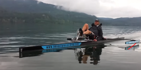

При абсолютно нулевой первичной остойчивости на аутриггеры всё - таки уже просятся крылья по типу тех, которые используются для стабилизации быстроходных парусников: https://youtu.be/csk7QAMNdhY
Крыло под аутриггером схематически показал красным. Подводное крыло имеет очень низкое собственное сопротивление и высокое соотношения подъёмной силы и сопротивления. Если речь идёт о постоянном или очень частом контакте аутриггера с водой, это обстоятельство становится принципиально важным.
Но если корпус обладает хоть какой - то собственной остойчивостью, такое техническое решение уже можно причислить к спорным.
