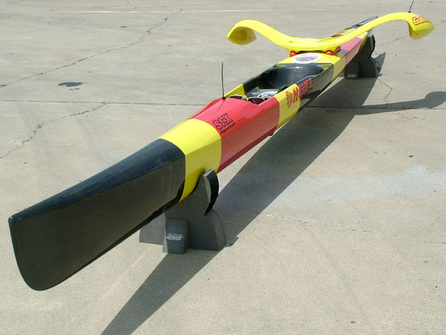

Re: Каяк из краснодеревой спортивной байдарки двойки
Сообщение Аутриггер » 16 май 2020, 23:28
Сможете на такой ходить только если дополнительно по бортам сделаете наплывы из пенопласта для увеличения стабильности
Наплывы, а также близко и низко расположенные аутриггеры - это фатальные ошибки, обусловленные прочными и глубоко порочными традициями.
Шкешыр
Сообщения: 778
Reputation: 152
Город: москва
Сообщение Шкешыр » 16 май 2020, 23:55
Я видел такие наплывы у двойки, которая заняла второе место среди двоек на осеннем Эскимо-марафоне в Москве. У них как раз была спортивная байдарка того же дизайна, что и краснодеревка. Ни вас, ни одной лодки с высокими аутриггерами (как и с любыми другими) там к сожалению не было. Я думаю фатальная ошибка именно в этом 8-)
Сообщение Аутриггер » 17 май 2020, 01:25
Поскольку высокие (страховочные) аутриггеры НЕ касаются воды в штатном режиме, со спокойной душой можете считать, что на этом вашем "эскимо" АБСОЛЮТНО ВСЕ лодки были с такими аутриггерами. :) И нет здесь никакой ошибки - ни простой, ни фатальной.
