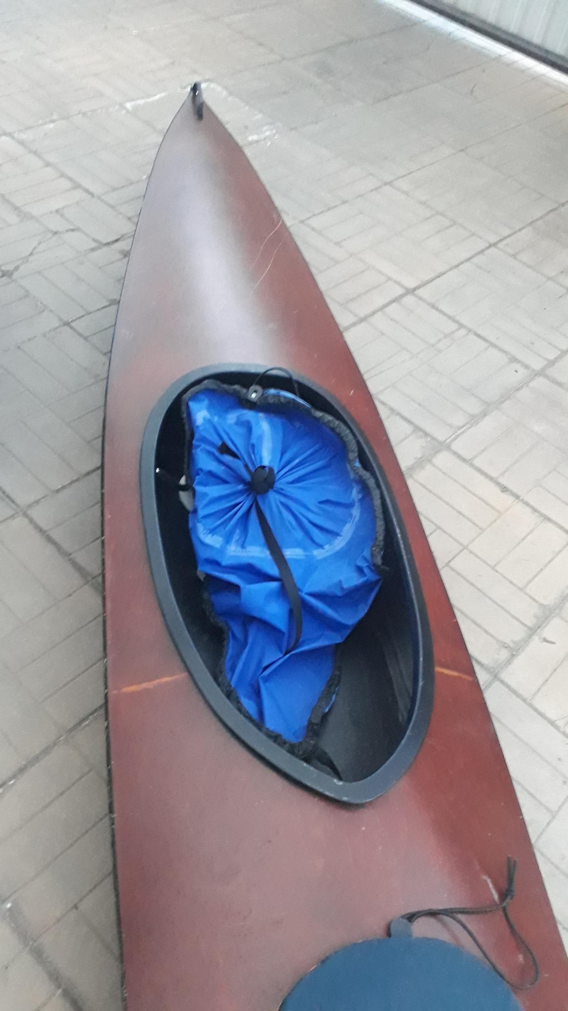

Сообщение Kir » 29 апр 2020, 04:24
Высота деки перед комингсом 34см, высота борта 21см, ширина каяка в этом месте 64см. Высота деки позади комингса 29,5. Место склейки видно на фото. Комингс в длину по внешгему краю 105см

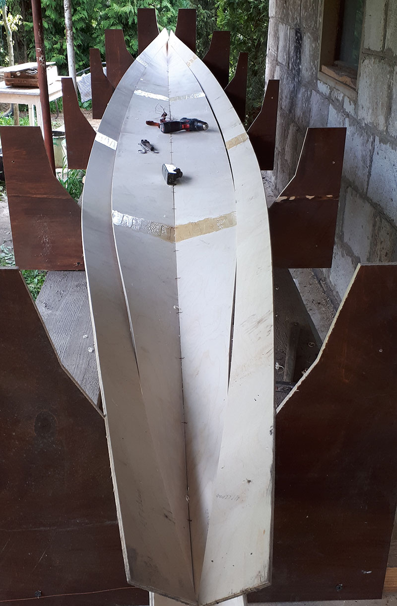

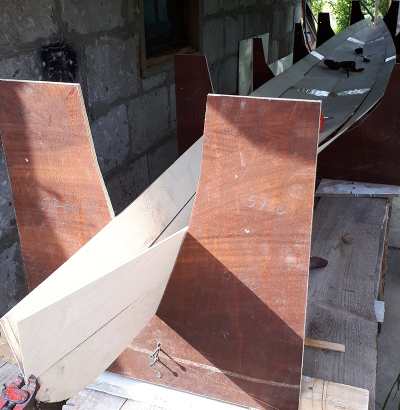

Сообщение Aleh » 14 май 2020, 01:02
Выставили стапель, начали сшивать.
Re: Детали каяка на CNC оборудовании (построение модели)
Сообщение asi2007@ukr.net » 14 май 2020, 03:22
Магия!
Сообщение Aleh » 14 май 2020, 04:11
Да какая магия. Рутина. Просто соединить, оклеить. Компаньон не собирал раньше такого (делается у него), поэтому мне появляться приходиться на "верфи".
