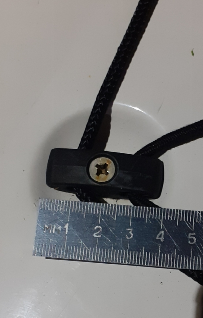

Сидя на самоизоляции, пробую применить 3Д принтер к каякостроению. Пока изготовил образец носовой ручки для переноски. В планах также есть крепление грузовых лючков, педали, крепления для обвязки. Приглашаю поделиться критикой или идеями.

Сделал крепление для обвязки, наподобие заводских моделей. Диаметр 30мм, высота 8мм. Отверстия под шнуры 6мм. Крепление на болт М4 DIN 7985. Качество печати черновое, слои можно сделать и потоньше.

Сомнения вызывает прочность обвязки на основе 3д печати, можно ли будет поднять лодку за обвязку? Тоже делал модельку, только немного другого типа, качество печати не понравилось (

По расчету ортотропная модель 450Н держит в плоскости крепления, 220Н под углом 45 к плоскости. Эти модельки напечатаны с 20% заполнением, но можно попробовать испытать.
Это вызов :twisted:
upd: Проверил одну из моделек, гирю 16кг плюс 5л баклашку воды на шнурке выдерживает, не трещит. Винт правда пришлось поставить М5, гайки М4 в квартире не нашлось. Думаю прочности полнотелой модельки для каяка достаточно будет. Крепление ручки к корпусу будет помощнее, чем один винт М4. А таскать лодку за обвязку на берегу у меня привычки нет - или за обечайку кокпита, или за ручки.

Так надо не подвешивать, а дёргать. Мало ли как оно в реальной ситуации произойдёт...
А винты почему такие хлипкие? У меня везде М6 стоят.

Боюсь разрушающие испытания с чугунной гирей соседи из квартиры снизу не одобрят.
Винт М6 в этих габаритах уже не помещается. Даже отверстие под М4 слегка пересекается с каналом под шнур, на расчетной модели видно. Но в принципе модель подправить легко, М4 и правда хлипковат.
Печатный аутфиттинг из титана или алюминия - это будет сильно.
Если не сложно, сделайте кто нибудь фото заводского крепления крупным планом. Подробных фото не нашел, наверняка есть нюансы.
