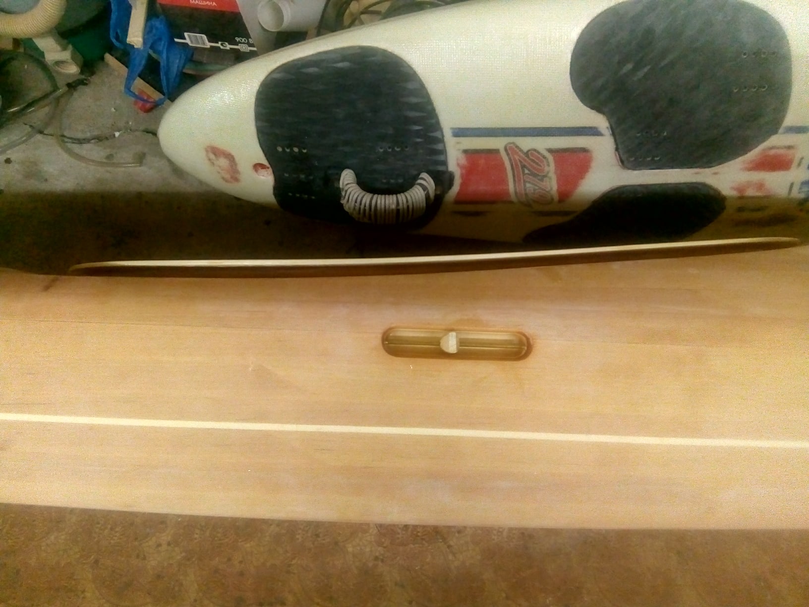

Прошла зима и весна, почти лето. Зачем на воду, пора достраивать (сарказм))
Начаты наждачные для подготовки под лак. Магазины работают странно. Не знаю когда куплю лак...

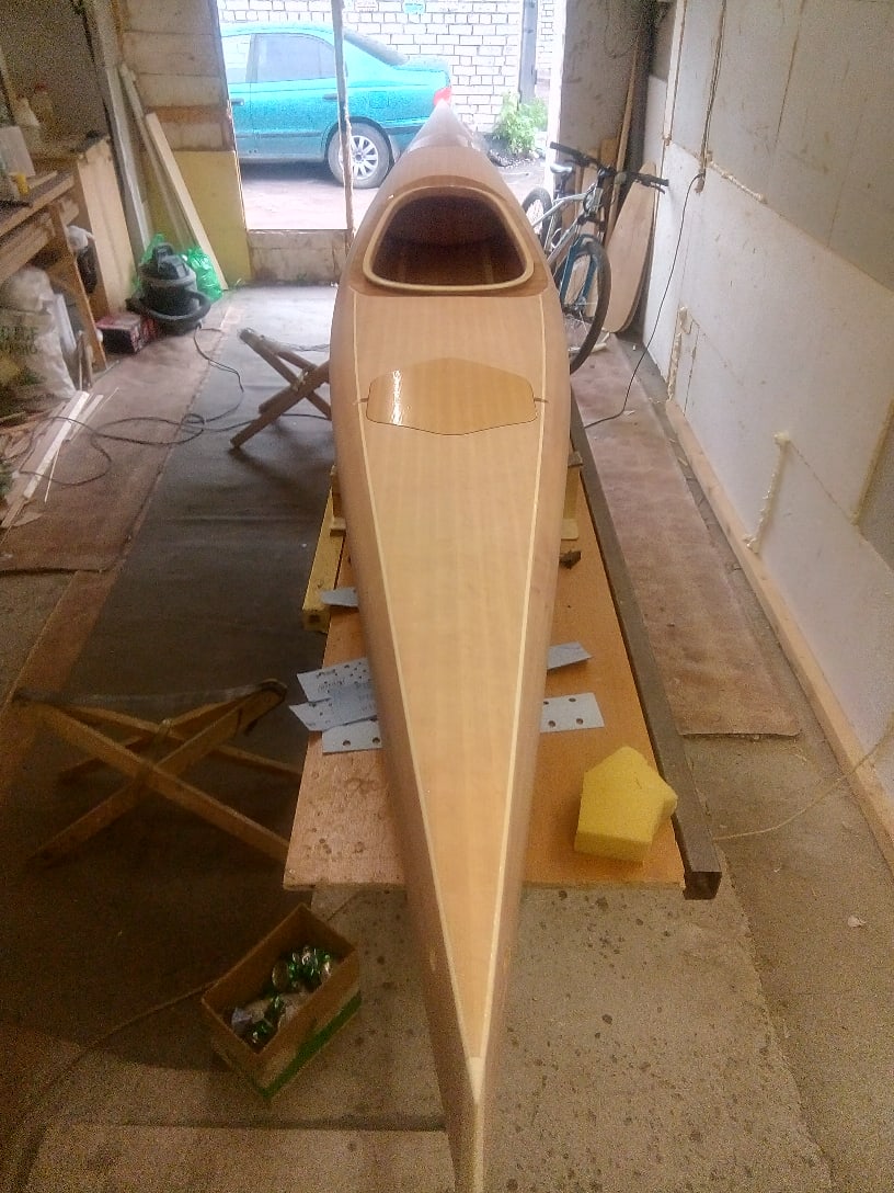

Стройка сильно затянулась...
Проект и эта тема на финишной. Вклеил пяточные упора, управление скегом. Подшкурил мелочи. Идёт лакировка.
