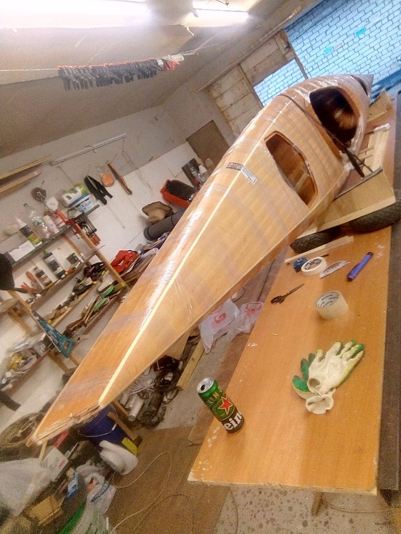

На эту лодку покупал доски 2,7 м. Стык реек примерно в середине с небольшой разбежкой.

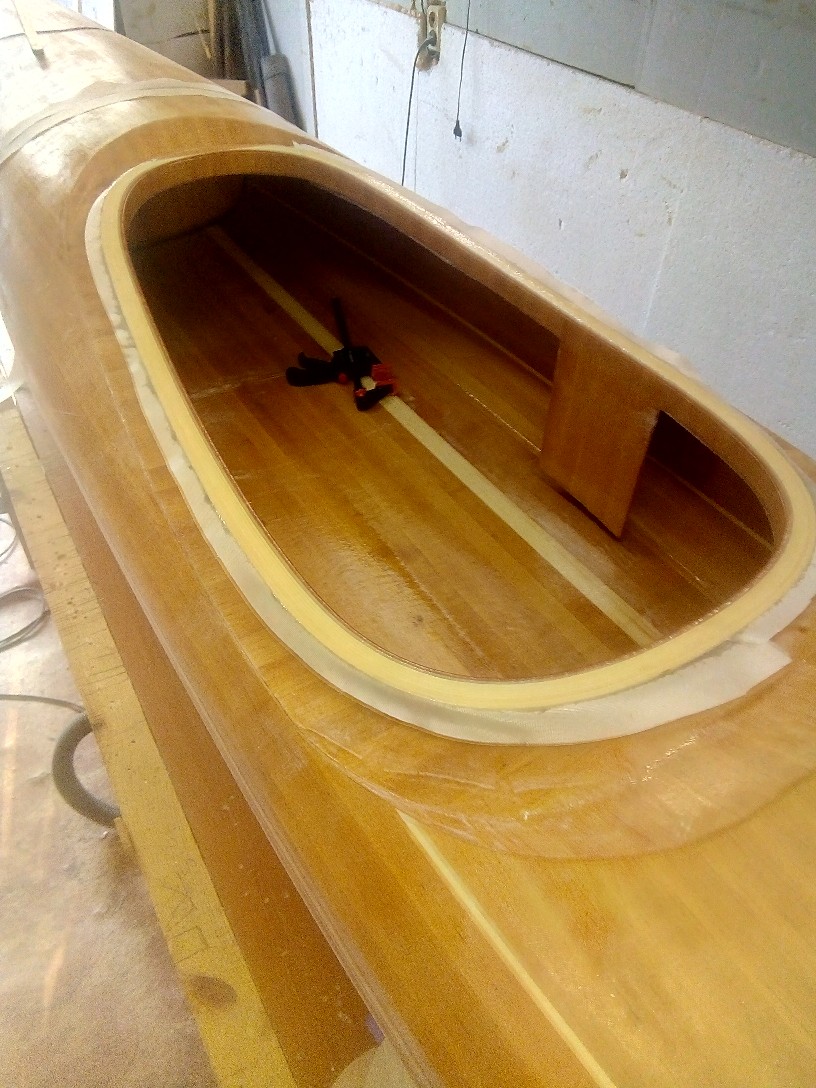

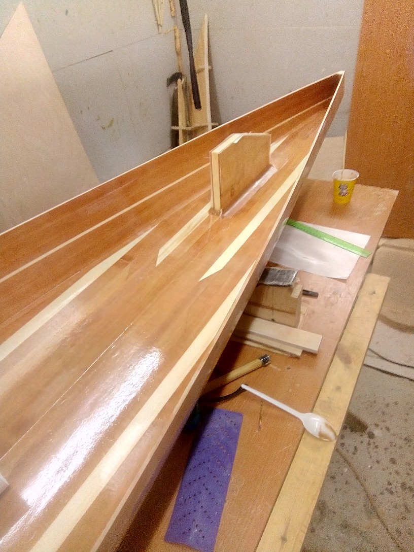

Работы по внутрянке немного продвинулись. Осталось организовать скег, и можно будет склеивать половинки.

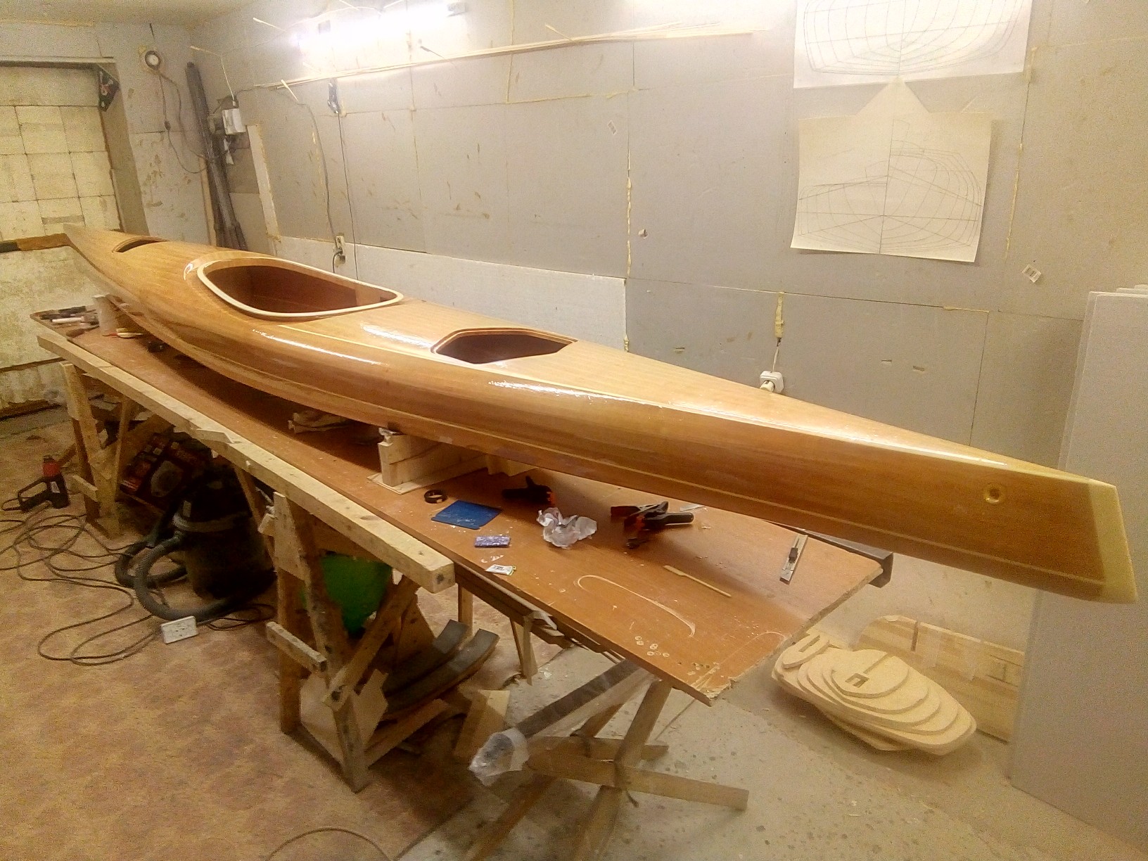

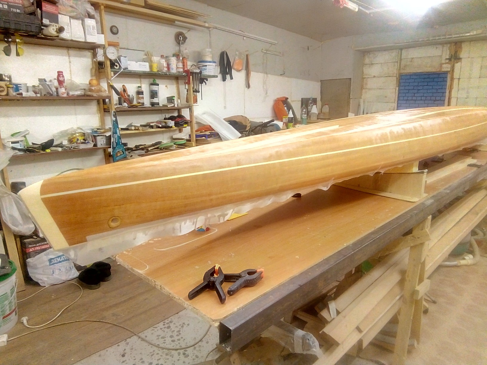

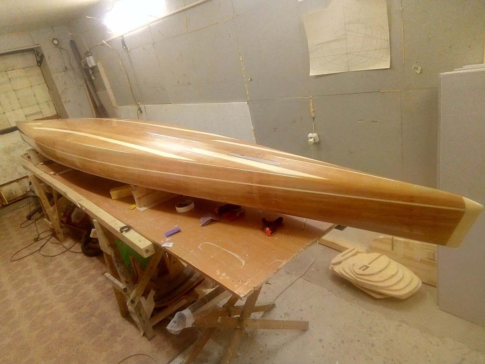

Давно не появлялся. Многое сделано. Лодка склеена, но перед этим вклеен скегбокс.
пузотер
Сообщения: 434
Reputation: 182
Re: Microbootleggersport
Сообщение пузотер » 13 сен 2019, 22:16

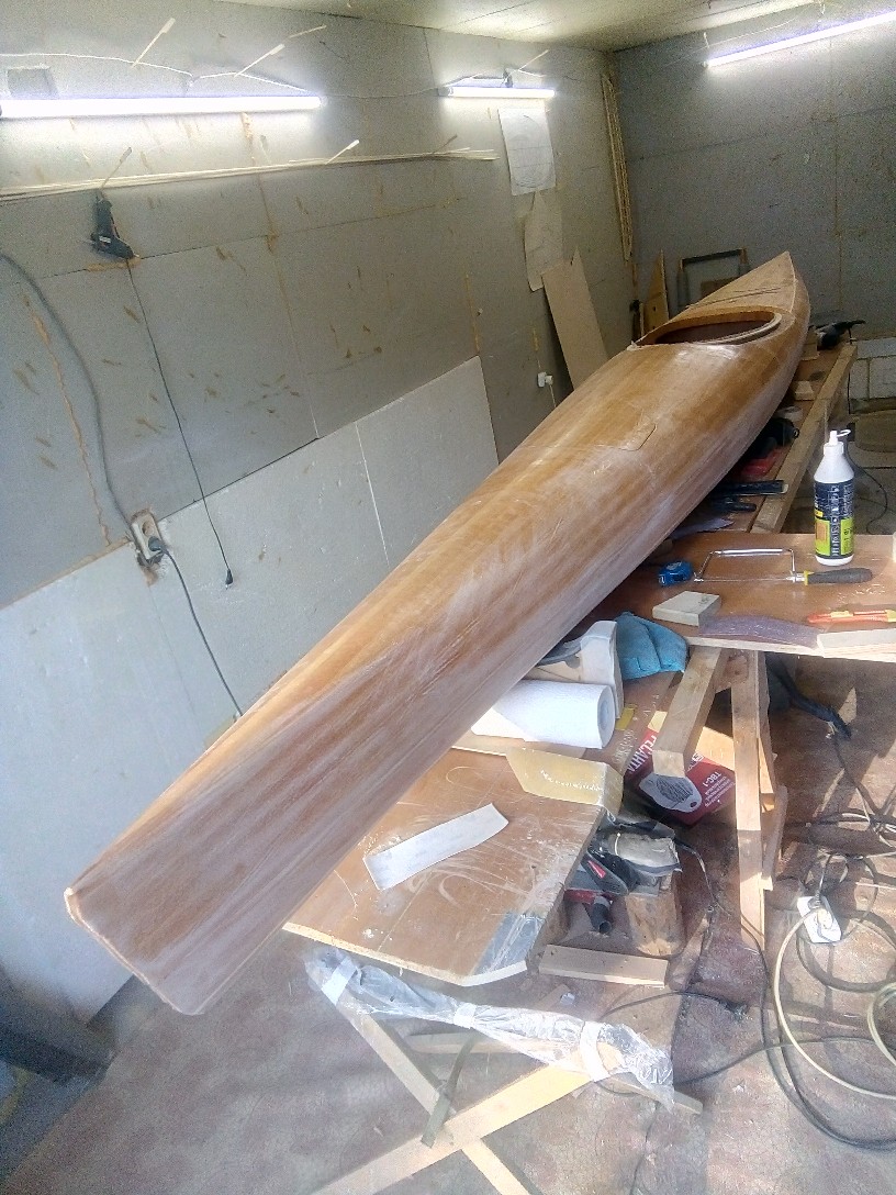

Ещё немного мелочей.

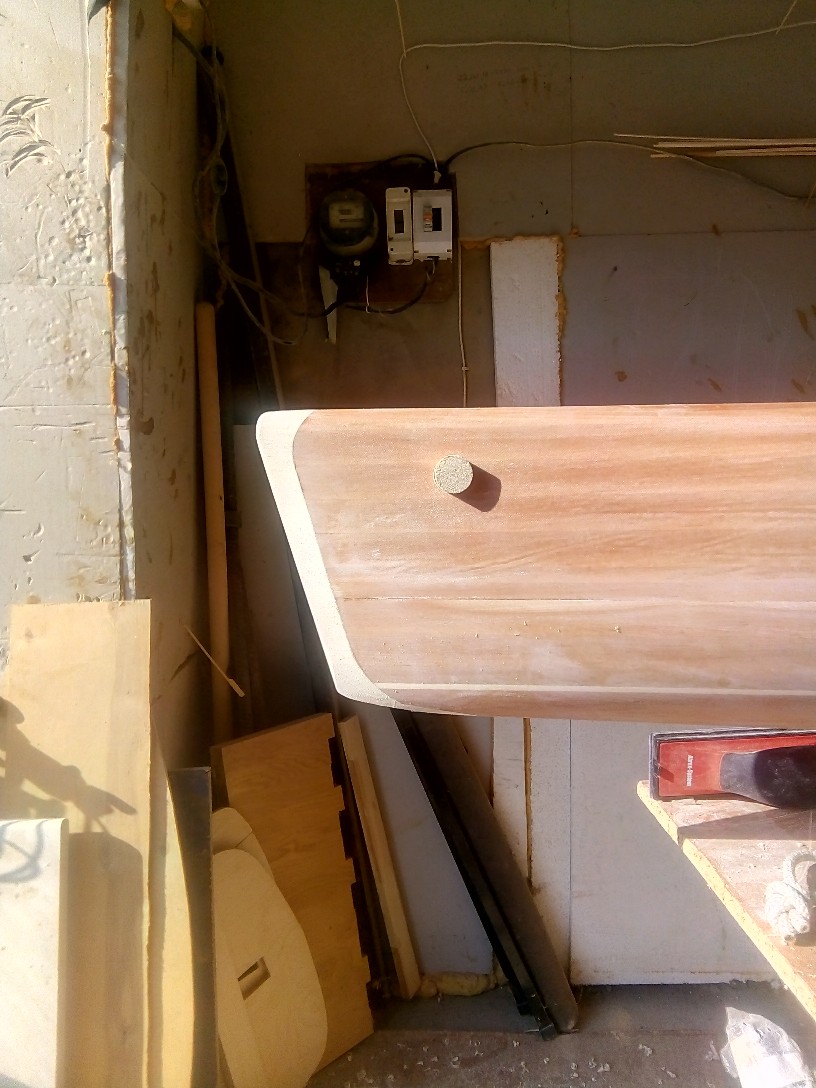

:good: Красиво - очень!

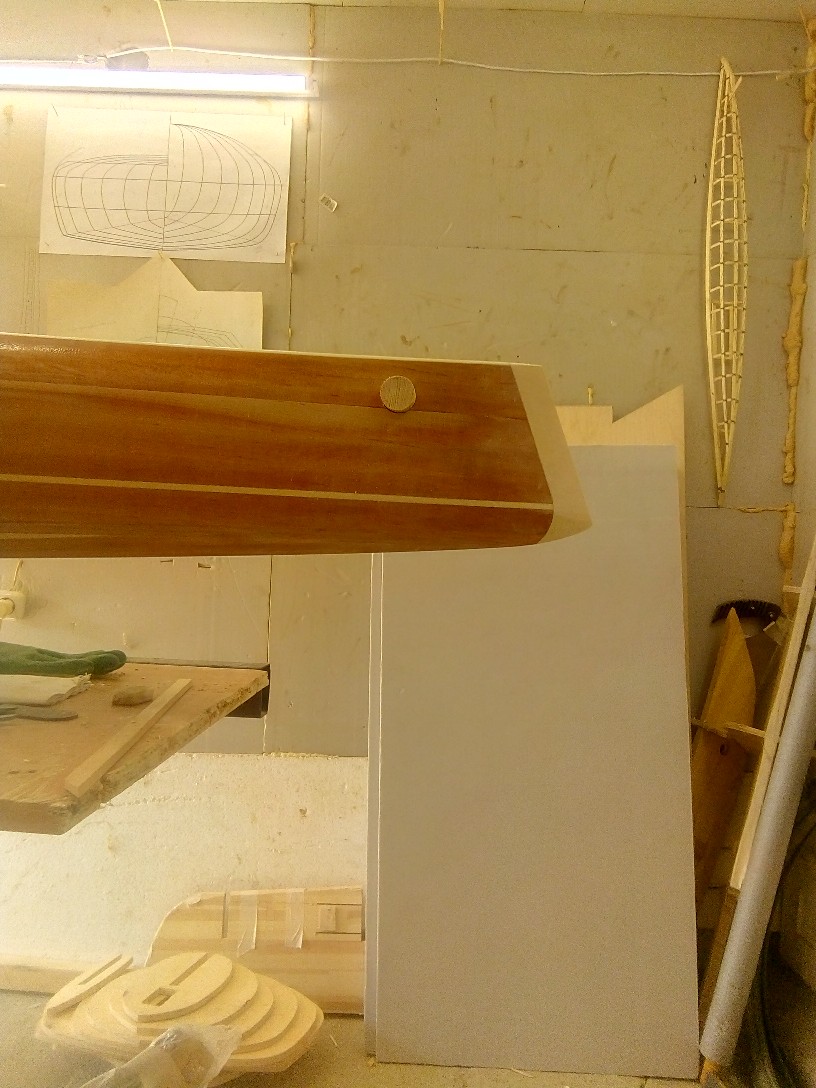

А что за чопик круглый? Это вообще для веревки отверстие?
Классная модель каркасной лодки на стене!
пузотер
Сообщения: 434
Reputation: 182
Сообщение пузотер » 14 сен 2019, 16:40

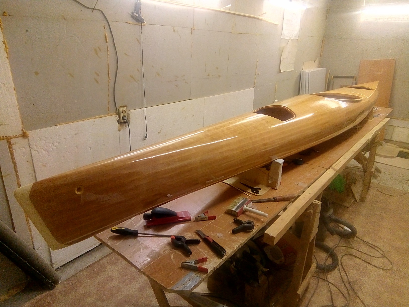

Это закладная для ручек в процессе. Отпилить и просверлить.

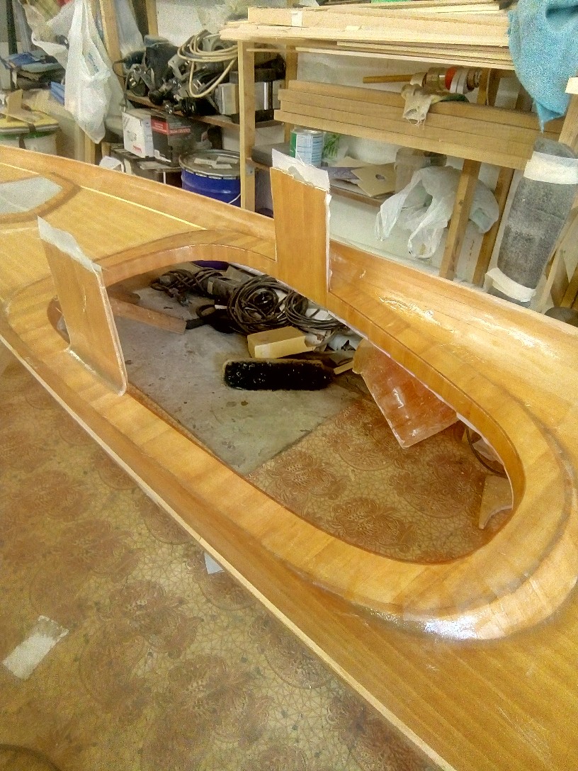

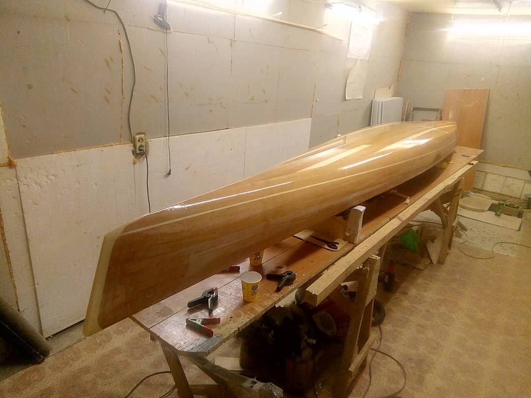

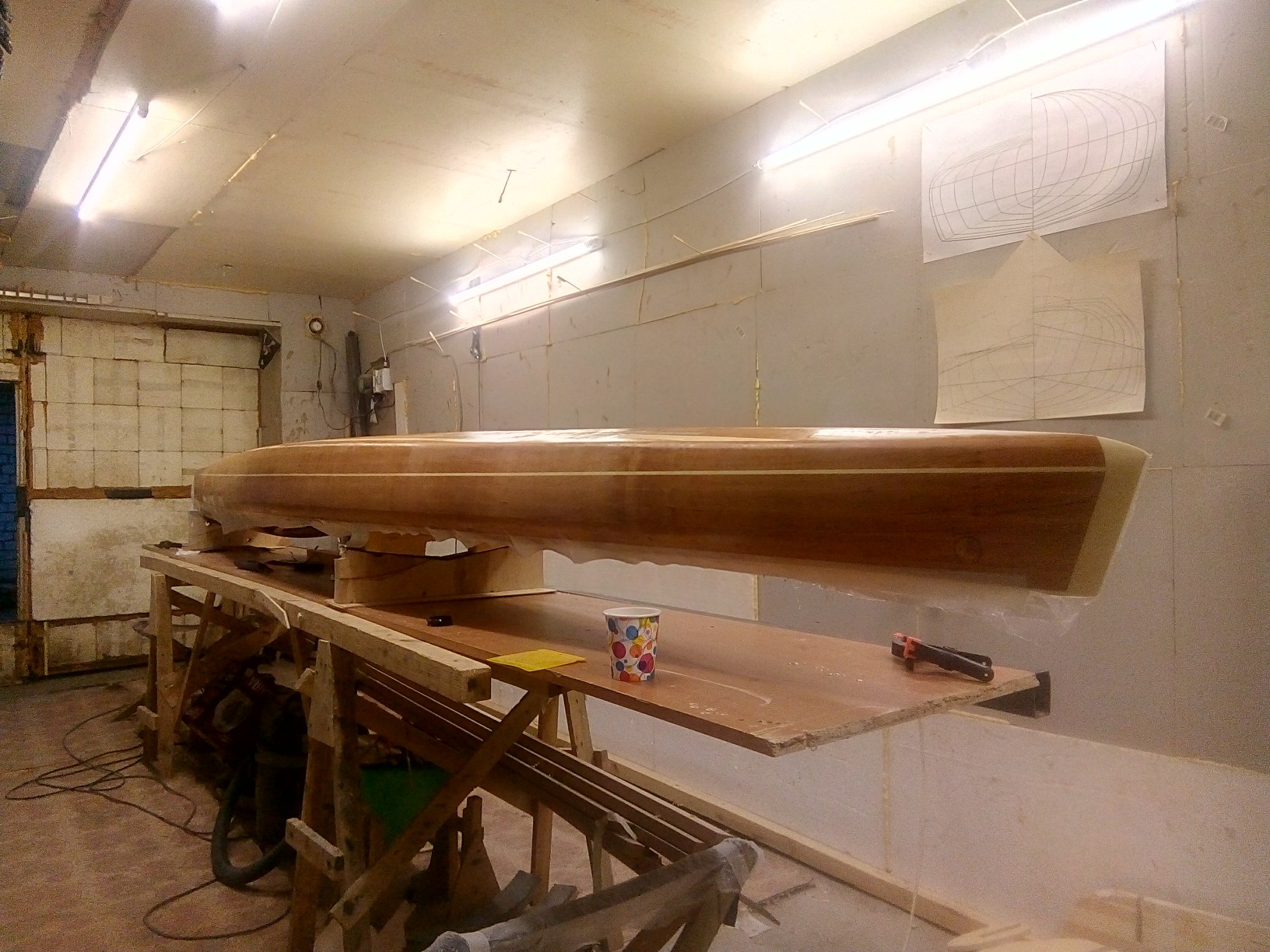

Сообщение пузотер » 17 сен 2019, 07:28

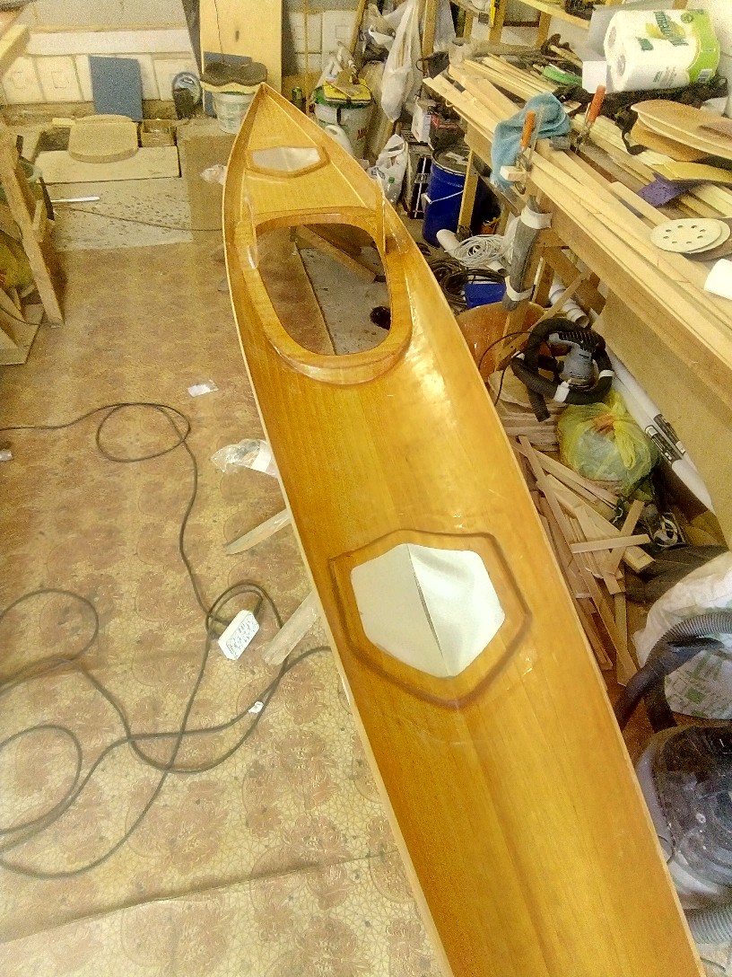

Ну, и чтоб закончить корпус осталось добавить слои стекла на дно и все укатать смолой.
