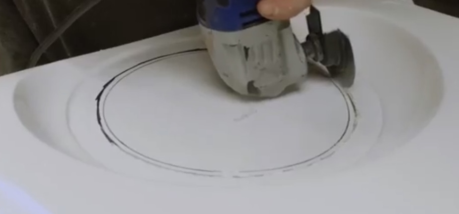

На модели планировал формовать углубления под стандартные люки примерно по такому принципу:
Вы это имели ввиду?
По поводу крышек, не знаком с такой технологией, не будет ли силикон слишком мягким и как у него со стойкостью к УФ?

Re: Дека, аутфиттинг, люки — как сделать лучше?
Сообщение asi2007@ukr.net » 04 дек 2019, 17:21
Constantine писал(а):
04 дек 2019, 16:43
Aleh писал(а):
04 дек 2019, 16:06
Люки несложно формовать сразу на модели, сделав закладки для поднутрений, крышки можно поотливать из силикона исходя из той же модели.
В моей теме я давал ссылочку на материалы - силикон он мягче и дороже, я остановился на полиуретане.
Смотрите в нете Моделаст 24 или другой чуть мягче RTV70A
Я буду делать из Моделаста 24 - он белого цвета и тверже. Думаю для крышки - самое то. И цена приемлема.
Хотя тут еще зависит от размера люка. Если небольшой - можно брать материал помягче, а если площадь большая - мягкий матриал под своим весом уже прогинается, а дать чуть нагрузки то может произвольно слететь
