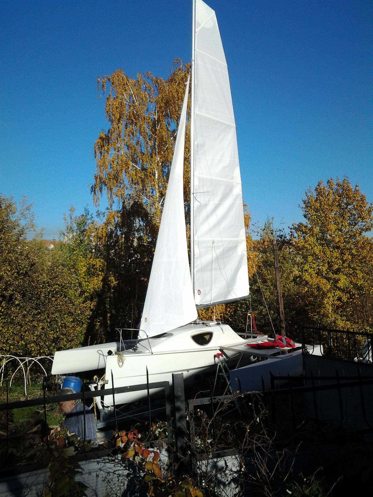

У меня тримаран с 11 года на воде, зимой живет на улице и жив-здоров. Собран из фанеры 4 мм, с оклейкой стеклом
Вот именно - фанера. Я говорил про деревянную рейку.
Брал сосну высшего качества -ни одного сучка.
Но все равно, в днище появилась протертость или прокол и начало разбухать. Жаль было потраченных усилий.

Так фанера так же набухает и гниет, если конечно не бакелитовая
