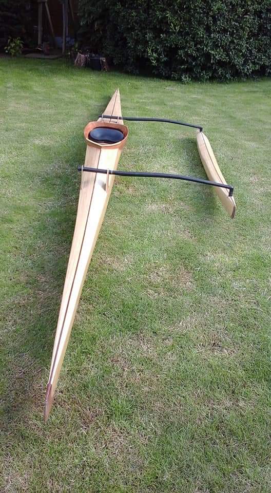

Интересно, на какую высоту и ширину Вы бы выставили аутриггеры для этого мероприятия.
На такую, чтобы либо не чиркать по воде вообще никогда, либо очень редко. Надо помнить, что даже обладатели балансиров (не путать с аутриггерами !!!) и то стремятся чиркать как можно меньше ... А им это стоит немалых усилий и требует высокого искусства управления. Каякеру в этом отношении проще на три порядка, поскольку нет постоянного кренящего момента, и схема симметрична отн. ДП, что само по себе - могучий резерв безопасности.
Я правильно, понимаю, что конструкция будет как на фото?
С одним ауттгрером по борту?
А под какое весло, байдарочное или канойное?
Если я все правильно понял, то не планируется что ауттригер будет постоянно в воде, а как то на весу.
Мне жутко интересно как это сопоставить с шириной лодки в 45 см.

Сообщение Аутриггер » 25 окт 2019, 21:10
Категорически нет !
Категорически нет !
канойное?
Категорчески нет !
Категорически нет !
на весу.
Адназначна !
Никак. Если только перекособочиться и ездить, наклонившись в сторону от аутриггера.
Лучше про эти вещи говорить не здесь, а в теме про сверхузкий скоростной каяк. Дело в том, что каяк 45 см нельзя назвать сверхузким. Чисто спортивные лодки зн. уже.
