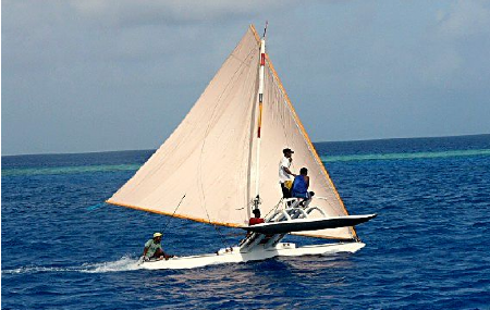

Вот вам скрин из ролика ... Вы можете видеть, как человек выезжает из ворот собственного дома, а на верхнес багажнике у него лежит 14 - метровая лодка "ОС - 6". При этом ! Человек не состоит в клубе , деки нет и едет он не на пруд, а на море.
У него там не дом, а целое поместье, хранит он лодку вовсе не в доме, а на большом приусадебном участке, возит ее не на веле, а на мощном джипе, и с большой вероятностью - он член клуба.
Я с самого начала и говорил, что основное назначение секционности - удобство транспортировки. Ясно, что авто не увезет 14м лодку.
Но это не главное. Главное - отличные фотки, хорошо видна конструкция центрального тела тримарана . Обратите внимание - она не "матрешечного" типа, а как у секционных каяков, но без деки. Все элементы жесткости там видны. Ваша идея матрешки - ничего этого (ни толщины стенок, ни поперечных жестких переборок, ни поперечных сидений) - не предусматривает.

Интересно, на какую высоту и ширину Вы бы выставили аутриггеры для этого мероприятия.
На такую, чтобы либо не чиркать по воде вообще никогда, либо очень редко. Надо помнить, что даже обладатели балансиров (не путать с аутриггерами !!!) и то стремятся чиркать как можно меньше ... А им это стоит немалых усилий и требует высокого искусства управления. Каякеру в этом отношении проще на три порядка, поскольку нет постоянного кренящего момента, и схема симметрична отн. ДП, что само по себе - могучий резерв безопасности.

Эта фраза наглядно показывает, что Вы пока не врубаетесь в техническую сторону дела, о которой Вам говорят: жесткость (а также герметичность!) отсеков центрального корпуса того тримарана обеспечивается, в том числе, поперечными переборками, соединенными в единый монокок со стенками кокпита. С матрешкой все это никак не сочетается. Тем более в том исполнении, что у вас на фото из мастерской.
Неужели Вы на полном серьезе не понимаете, что конструкция там - другая, и сходство с вашим каяком - чисто внешнее - типа и там и там - удлиненное тело?
Далее, отвлекаясь на тримараны: вопрос об объеме аутригеров - не праздный. Но Вы его заболтали. Похоже Вы не ходили на тримаране. А я ходил на этом
, правда немного. Всегда найдется такая волна и такой порыв ветра, что как бы вы не откренивали тримаран - он будет касаться аутригером воды.

Уж от вас слышать такой упрёк ?! Пипец ... Объём - бутылка в диап. от 1,5 до 5 л в зав. от типа каяка, типа акватории и умения опираться на весло. В самом простом случае аутриггер просто притормозит оверкиль. Но это для человека, которые опирается на весло на приличном уровне.

Вам хорошо удаются литературные упражнения. Но постройка сложного судна требует инженерных упражнений.
Можно не обсуждать никаких вопросов, кроме вопросов прочности, жесткости и герметичности. На тримаране-каноэ они решены так: все секции судна - представляют из себя единую герметичную оболочку, ее жесткость обеспечивается поперечными переборками, а также скамейками-сиденьями экипажа и достаточно толстыми стенками. Эти секции - невозможно вложить друг в друга, как в матрешку.
Как вы собираетесь сохранить конструктивно-силовую схему того тримарана, обеспечивающую герметичность, жесткость и прочность - но при этом сделать матрешку - мне непонятно. Но может это хоть кому-то из присутствующих понятно ?? )))
