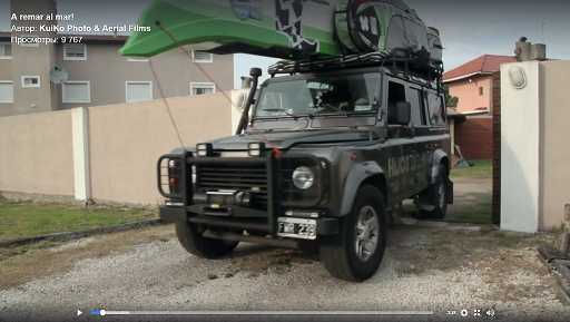

Во - первых, тема секционного дробления гавайских каноэ у нас всплыла почему ? Уже забыли ? Она всплыла из - за вашей предьявы по поводу прочности и надёжности соединения секций. В ответ на предъяву вам был предоставлен ролик, из которого становится ясно, что под вашими опасениями никакой реальной основы нет. И тут вы опять соскакиваете с темы и пытаетесь увести дискуссию в сторону, фокусируя внимание на новом вопросе - вопросе хранения. Типа, ладно, с прочностью проехали ... Вот вам скрин из ролика ... Вы можете видеть, как человек выезжает из ворот собственного дома, а на верхнес багажнике у него лежит 14 - метровая лодка "ОС - 6". При этом ! Человек не состоит в клубе , деки нет, и едет он не на пруд, а на море.

Это очередной ваш соскок с неудобного вопроса. Вопрос был о прочности. Вам предъявили материалы. Нужно срочно как - то вывернуться. Тогда делается ход конём и объявляется: "Да ! Лодка секционная, но зато это не ... матрёшка !" Причём здесь матрёшка, если речь в данном контексте была о прочности ? Это просто пипец. Вы точно не состоите в ордене иезуитов ? Все признаки налицо ... Щас выяснится, что чел, который везёт "ОС - 6" на верхнем багажнике, действительно не состоит в клубе, но ... выбрал неправильный джип, неправильный дом, неправильное море, неправильную погоду, залил неправильную марку бензина в бензобак, выехал не через те ворота и/или ещё что - то.
