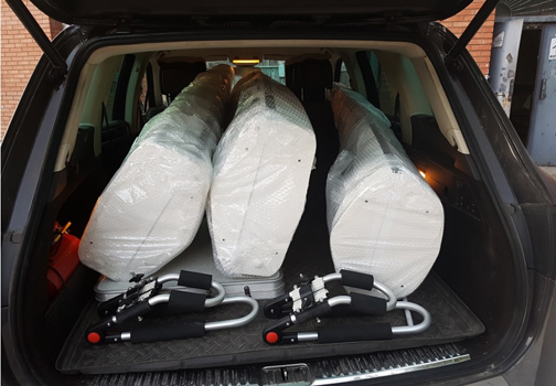

2) Есть секционные морские каяки, типа как на моем фото. Такой каяк не складывается в виде матрешки, поскольку у него есть 2 больших гермоотсека в носу и корме. Это ОБЯЗАТЕЛЬНЫЕ атрибуты морского каяка - как с точки зрения безопасности (он должен оставаться на плаву, если вы его покинули, и должен дать вам возможность забраться обратно), так и с точки зрения обеспечения сохранности вещей от воды. Т.е. полноценный морской каяк - НЕВОЗМОЖНО без применения слишком сложных (а значит, и слишком дорогих) технологий сделать как матрешку. Хранить такой каяк в городской квартире (например, вне сезона) - возможно, но вносить-выносить из квартиры по несколько раз за неделю - неудобно. Перевозить внутри авто - тоже можно, см. фото. Перевозить в метро - наверное можно, но не удобно. Но удобно перевозить в багажном купе поезда и в любом автофургоне транспортной компании. Если будет место - можно перевезти в багажном отделении автобуса.
композитный секционный морской каяк в багажнике авто
Основное назначение подобной секционности - полагаю, существенное упрощение и удешевление дальней заброски. Это проверено, в частности, в наших морских походах (перевозка такого каяка транспортной компанией стоит на 30% дешевле, при этом для такой перевозки подойдет абсолютно любое авто, тогда как для неразборных каяков - нужны достаточно длинные грузовики. Но основной бонус - возможность перевозки поездом).

Вопрос к ТС. У вас корпус дов. близок к т. н. "лодке - плоскодонке". Причём не к ДОРИ, где днища, как такового, бывает очень мало, а именно к обычной плоскодонке с бортами, как у крейсера "Аврора". Как обтекается такая лодка ? Есть ли там вихрение потока на острых кромках ? Правда у вас они не острые, а сглаженные, но всё равно там имеется дов. сильный перегиб. И насколько увеличение относит. удлинения снижает действие упомянутых нехороших факторов ? Или это вообще беспочвенные страхи ? Но если они беспочвенные, то почему плоскодонки не вытеснили всё остальное, ведь из листовых материалов такая лодка делается максимально просто (всего 3 детали) ?
Сообщение asi2007@ukr.net » 24 окт 2019, 02:32
Ну нет днище не плоское, там есть угол градусов 15-20, борта тоже имеют небольшой развал, планировал около 6-10 градусов, но при формовке стало меньше, но все равно 5 градусов там есть.
Скулы сглажены. При движении никакой турбуленции я не заметил. Напротив, сзади поток очень красиво сходится и шума при движении даже на большой сскорости я не слышу. А вот на заводской лодке - характерный бурунчик сзади появляется, но днище у нее абсолютно плоское.
По крайней мере на моих эксплуатационных скоростях я не вижу никаких проблем.
