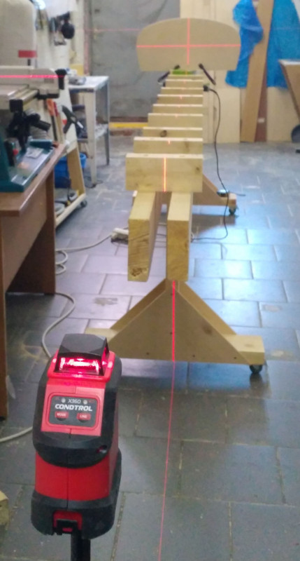

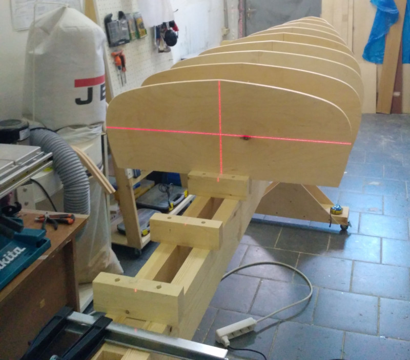

После я начал собирать стапель. Алюминиевый профиль, который я использовал как основу для сборки степеля каяка, для каноэ не годится, я сделал новый стапель из доски 50х150. Длина доски 4,5 метра. Моё каноэ 5,3 метра и стапель для него я сделал длиной 4,5 метра. Последние формы каноэ не опираются о стапель, но это и не нужно.
Наконец, стапель готов.

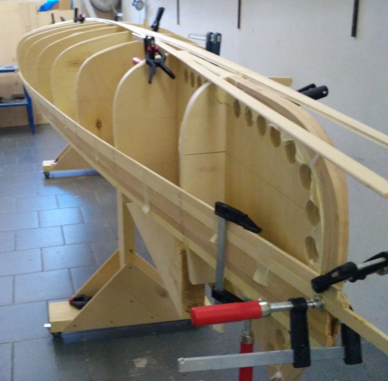

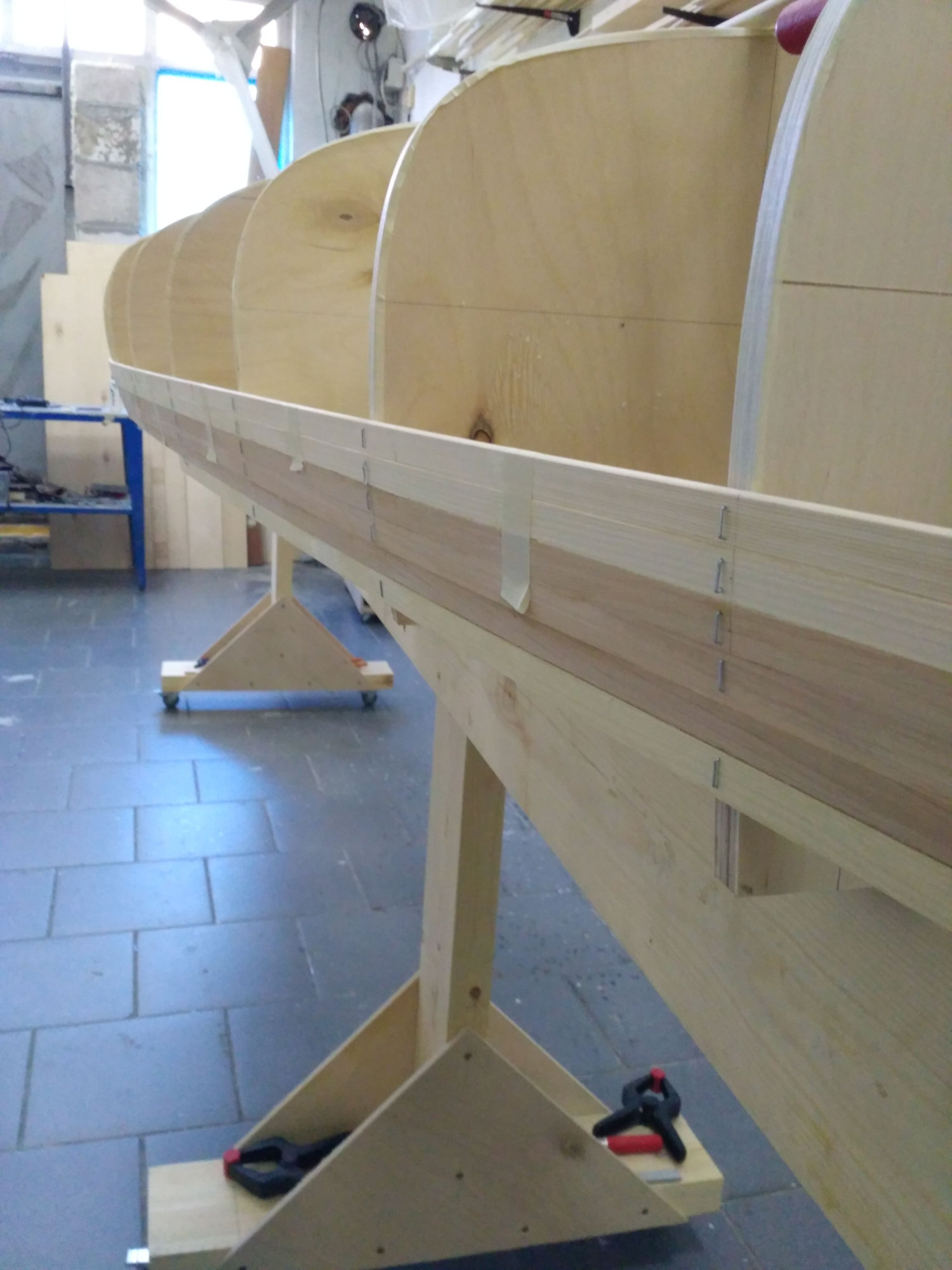

Счастливый день, я прикрепил к стапелю первые планки:
Тёмная древесина -- это ольха, светлая -- ель. Схема незамысловата, верх каноэ их ольхи, дальше широкая светлая полоса примерно до ватерлинии из ели и дно снова из ольхи. Вообще-то, мне хотелось сделать это каноэ без отверстий от скоб, но когда я начал, я понял, что со степлером гораздо удобнее. Так что, в этот раз на корпусе лодки будут отверстия от скоб. Но я забиваю скобы точно по разметке и они будут хотя бы очень ровные. Надеюсь, это будет смотреться не совсем плохо на готовом корпусе.
На каждую планку уходит примерно 15 минут.
Сегодня, на второй день сборки корпуса, каноэ выглядит так.

По поводу скоб, а бить в торец гвоздики? их бы и видно небыло.
