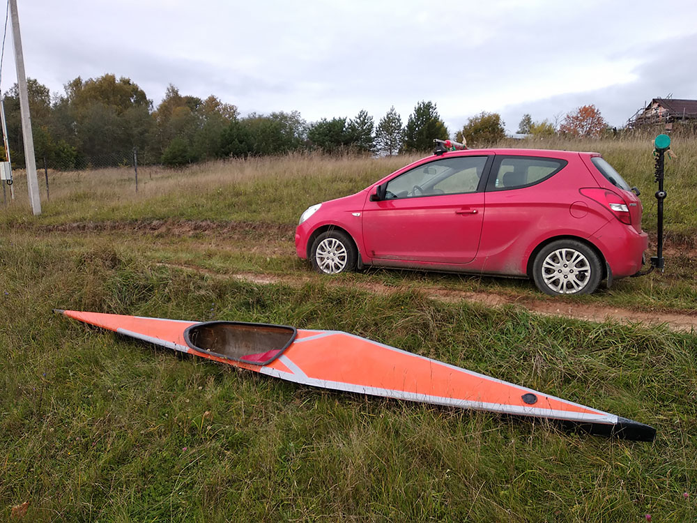

Для чисто спортивной лодки ширина явно избыточна. На академках - одиночках удлинение 30, здесь же значительно меньше. Для гражданского использования - наоборот слишком узко, если на городить какие - то хитрости. Аутриггеры уже обсуждены. Существует ли где - либо, помимо моего воображения, шанс так развалить борта выше ватерлинии, чтобы лодка хотя бы не оверкилилась, когда в ней спокойно сидишь с пивом и орешками ? Что, если сделать РИБ - окружить это веретено надувной надводной сосиской ? Такое уже делал кто - то ?
Рассел Браун делал на своих корпусах в районе миделя такие фигни, которые автоматический переводчик переводит как "наплывы". Они касались воды, когда корпус заваливался чуть ли не на 45 градусов, а дальше уже не валился. Это наверное рабочий вариант, но восстанавливающий момент более выгодно набрать не за счёт величины архимедовой силы, а за счёт плеча её приложения. Если аутриггер с ёмкостью стакана вынести на 10 м вбок, то его, как ни странно, хватит за глаза. А чем ближе аутриггер к борту, тем он должен быть больше.
Тема называется "сверхузкий скоростной каяк с НОРМАЛЬНОЙ остойчивостью". Нормальной, блин ! У кого есть мозги, предлагайте меры по её цивилизованному обеспечению, плиз. Чур, я первый. К башке привязать рекламный дирижабль и выключить ветер.

2. О дальнейшем развитии темы ... Как явствует из её названия, мы тут обсуждаем способы придания узким скоростным корпусам нормальной остойчивости. Аутриггеры в общих чертах обсуждены. Теперь о развале и высоте бортов. Узкая подводная часть совершенно не вынуждает нас поднимать борта из воды отвесно и заваливать их внутрь в считанных сантиметрах от уровня воды. Теоретически их можно развалить чуть ли не до метровой ширины и придать им наклон аж под 45 градусов. В плане скорости мы ничем за это не заплатим, потому что подводную часть мы не трогаем, а шалим и рукоблудничаем только выше ватерлинии. У кого какие мысли ? Кто что думает ?
Если бы вы внимательнее посмотрели на мое фото, которое сами выложили, то увидили бы именно то, о чем пишете: развал бортов выше ватерлинии, под 45 градусов и т.п. )) На левом каяке. Правда это на нем реализовано не для остойчивости, а для выполнения тогдашних требований ICF касательно минимальной ширины К1 в 52 см. То есть тогда эту ширину задирали повыше над водой, а к ватерлинии старались свести ее к минимуму для минимизации сопротивления.О дальнейшем развитии темы ... Как явствует из её названия, мы тут обсуждаем способы придания узким скоростным корпусам нормальной остойчивости. Аутриггеры в общих чертах обсуждены. Теперь о развале и высоте бортов. Узкая подводная часть совершенно не вынуждает нас поднимать борта из воды отвесно и заваливать их внутрь в считанных сантиметрах от уровня воды. Теоретически их можно развалить чуть ли не до метровой ширины и придать им наклон аж под 45 градусов. В плане скорости мы ничем за это не заплатим, потому что подводную часть мы не трогаем, а шалим и рукоблудничаем только выше ватерлинии. У кого какие мысли ? Кто что думает ?

Вот тут это хорошо видно: Но это действительнор добавляет немного вторичной устойчивости кроме всего прочего. Но не столько, чтобы вы на этой лодке не кильнулись в первые 5 секунд плавания
А если делать так, чтобы вы все же не кильнулись, то получится что? Получится усредненный современный морской каяк
Жаль, конечно, что все велосипеды уже до нас изобрели, но придется с этим мириться.

Рассел Браун сделал наплыв на подветренном борту. Наплыв включается в работу только при очень большом крене. Остойчивость мэйнхула у него практически нулевая.Можно, конечно, по всякому извращаться с заужением подводной части и расширением надводной вплоть до вогнутых в сечении бортов.
Кстати, вы выше по теме написали, что аутриггеры на К1 плохо себя показали. На каком именно расстоянии они были от воды и от лодки ?
