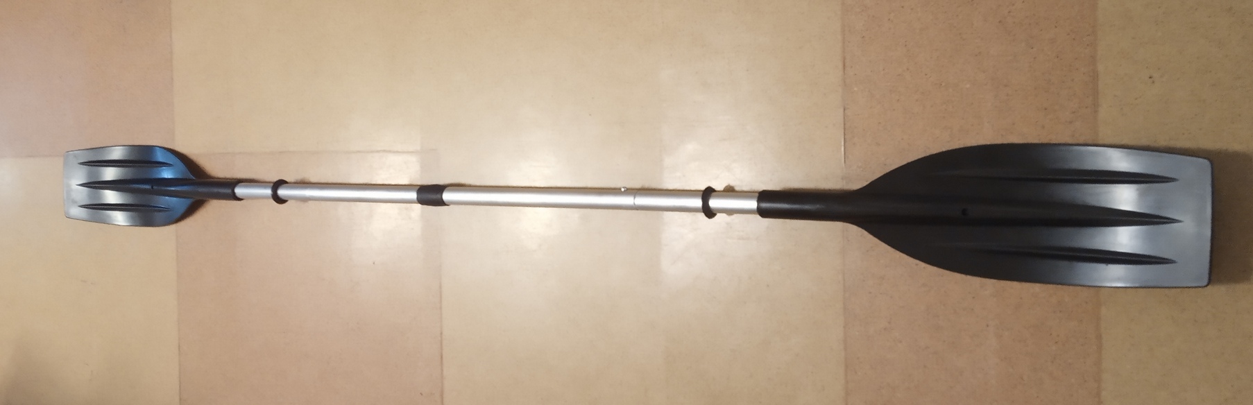

Тут мне предстоит первый раз сбросить на воду свой большой экспедиционный каяк.
Поскольку не готовился делать это в эти, последние августовские, выходные, оказалось что даже не тест у меня нет никакого весла. Сделать я тоже не успеваю. У нас в городе (Новосибирск) я нашел всего один магазин, в котором было одно байдарочное весло (за за 3800+ руб) и одно канойное весло, но оно разборное и можно состыковать его части в байдарочное (за 3000+руб)
Выход нашелся такой.
У нас в городе есть рыболовные магазины Бадис (я не рекламирую, не рыбак, к магазину отношения не имею) Просто магазин рядом с работой, зашел и посмотрел весла, какие были в наличии.
Купил два весла для резиновой лодки с широкой изогнутой лопастью с тремя ребрами жесткости (Артикул: 451532) и два резиновых колечка для уключины с внутренним диаметром 32мм. (Артикул 45102)
Веслодвухсекционное, гнутая лопасть, широкое: https://www.ooo-badis.ru/catalog/vesla- ... yu-151565/
колечко каплесборник: https://www.ooo-badis.ru/catalog/prochi ... lo-147422/
Лопасти там, по форме, бывают разные но длину (составную) в 220см обеспечивает только это весло (Артикул: 451532) .. ну и дюралька лучше стальки. Фишка в том, что пластиковую рукоять можно вынуть и пристыковать с этому концу лопасть.
Цена одного весла 336 руб за штуку.
Цена резинового колечка 15 руб.
Выбирайте составное весло, у которого заужение трубки и кнопочный фиксатор на секции с лопастью. Тогда 2 секции лопасти легко встанут в центральную трубку.
Общая длина 220см
Осталось просверлить одно или два отверстия, под разными углами, для кнопочного фиксатора секции с лопастью и натянуть резиновые колечки, которые выполнят роль каплесборника. Ну и одеть термоусадочную трубку для красоты.
Лопасть можно подрезать как нравится.
Диаметр трубки 32мм. (еще бывают 35мм но мне не попались) В середине весла пластиковая втулка и отверстие под штырь уключины (видимо) Привяжу туда веревочку, чтобы не утопить весло.
Братцы...700+ руб на все про все и 15 минут работы!
В будущем будет играть роль запасного в дальних походах.

Был почти аналогичный случай - надо было СРОЧНО весло - на всех гребцов (лодок 5-6 было) не хватало одного. Было куплено за 1100 р. "типа" байдарачное весло. Лопасти на нём были от распашных вёсел. Длина 1900. Диаметр веретена - 32 или 33 мм (а, не , пошёл померил - 35мм) В Таймене таким коротким грести было невозможно. Были вставленны удлинители из черенка от лопаты
Оно стало ещё и тяжеленным как лом.
С тех пор НИ РАЗУ не использовалось.
Хорошее, конечно дорого, но и себя надо любить (или жалеть, или беречь - как угодно)
ЗЫ А то весло так и стоит в углу ))) Выкинуть жалко )))))))))) Зато каждый раз как жаба душить начинает - смотрю на него и лапки у неё слабеют )

Я понимаю. Но тогда это просто выброшенные деньги. Как бы дёшево оно не стоило.
Попросить, одолжить, выцыганить, взять на время любое у того у кого уже есть, а потом купить (сделать) себе какое нужно (нравится). Я бы дал какое то из своих, но доставка безжалостно требует денег ) Неужто в Новосибирске нет туристов-байдарачников? Не думаю, что откажут товарищу по несчастью на 2-3 выхода.
Ну и даже купить б\у "тайменевское" или новое будет правильнее.
Кста Ваше весло уже в готовом виде продают во Всехинструментах. Чуть дороже. Заодно отзывы прочитайте.

Ну, не было такой возможности. Вам сложно в это поверить, но это так.
С этим веслом я прошел тестовый сплав 20 км за 3.5 часа в ночное время. (ну я там еще по островам лазил)
Пока пойдет.
Пока пойдет.

Как же некоторые люди любят страдать. Я в руках держал это чудо китайского прома. НУ оно реально годится для глушеня крокодилов, но не для гребли
