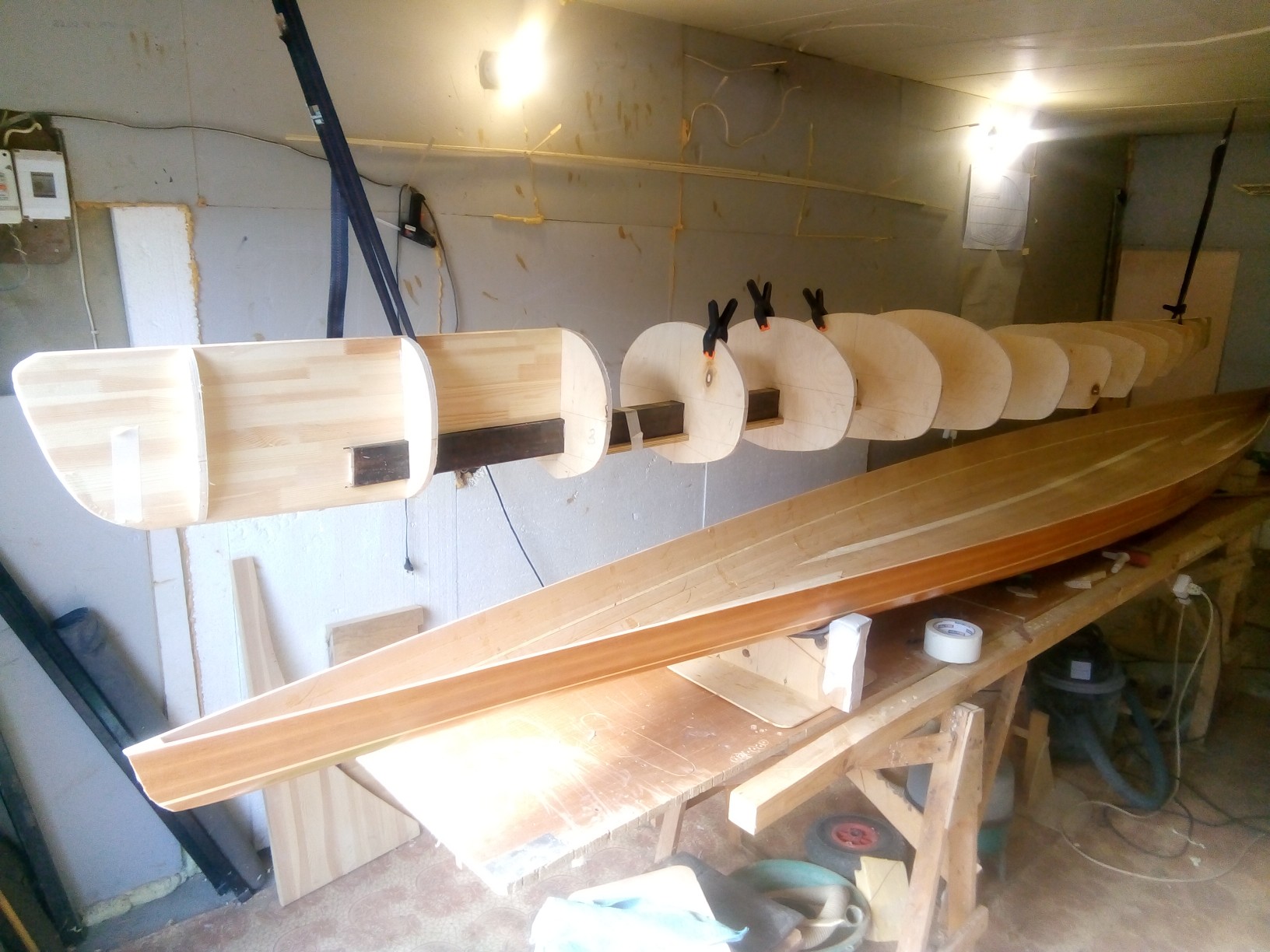

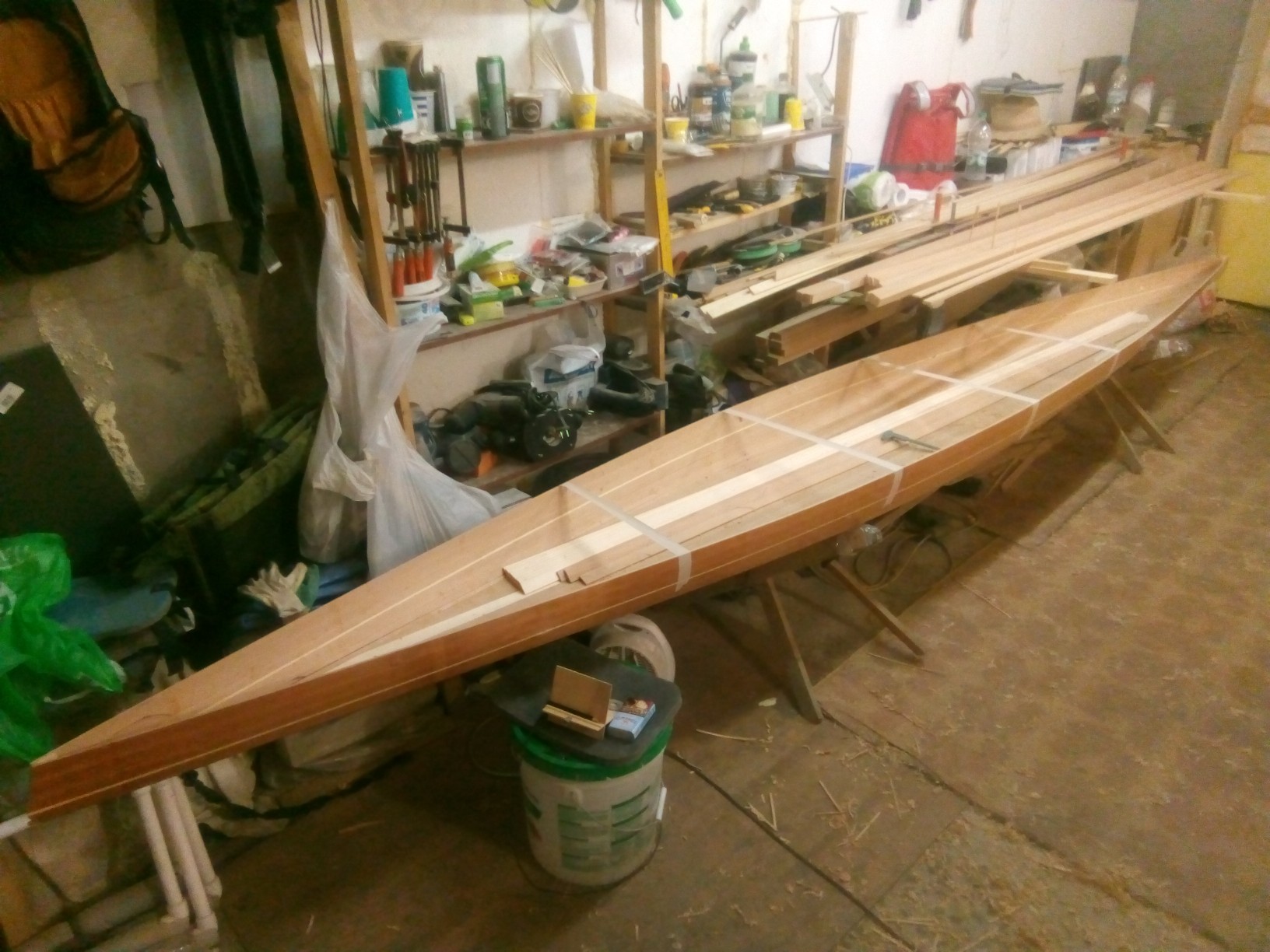

Сообщение пузотер » 02 июл 2019, 04:39

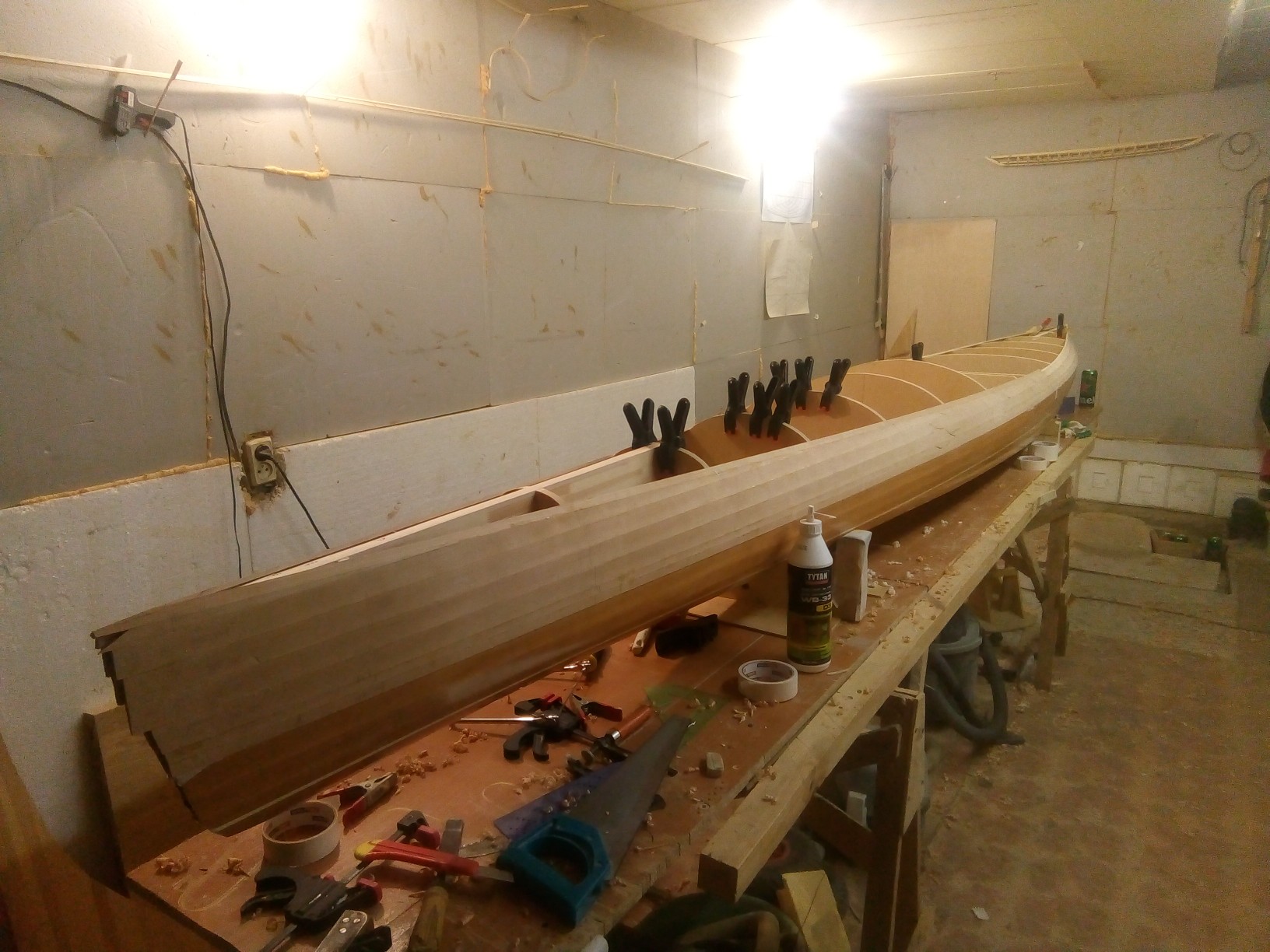

Начата палуба. Пока медленно.

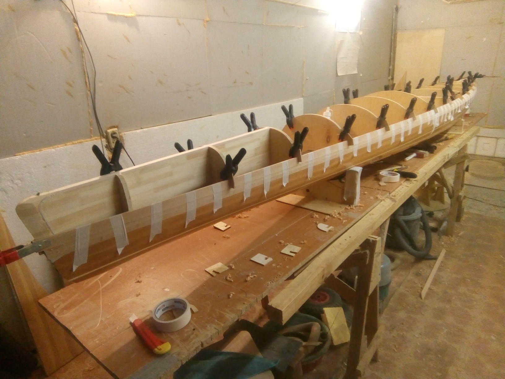

Re: Microbootleggersport
Сообщение пузотер » 07 июл 2019, 16:14

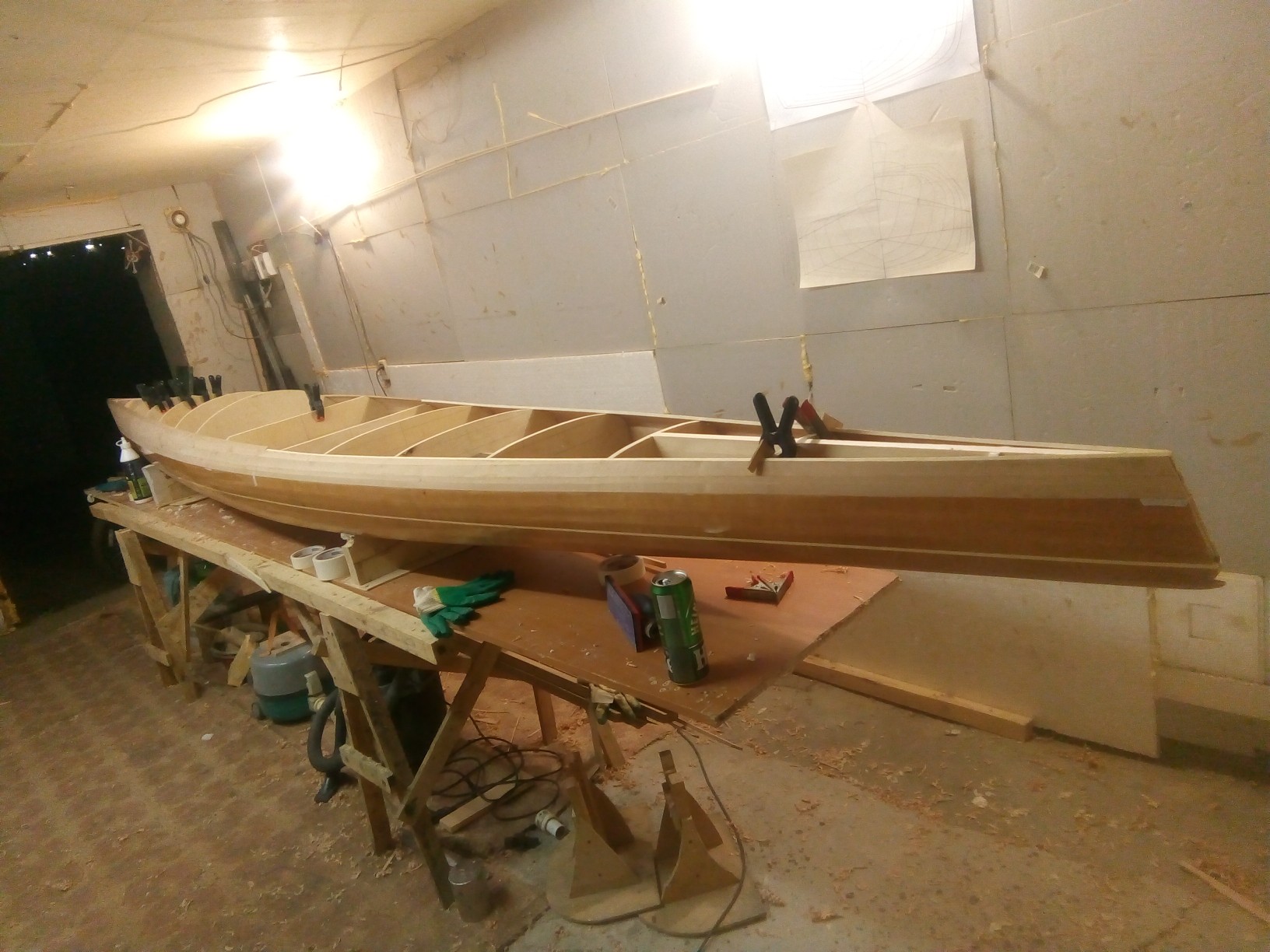

Первая часть палубы закончена. Сегодня снимаю корпус со стапеля и продолжаю палубу.

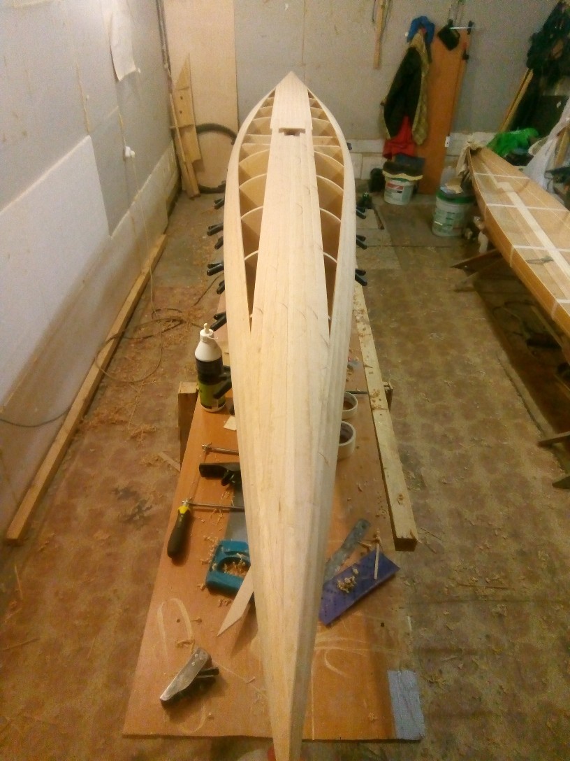

Сообщение пузотер » 08 июл 2019, 05:17

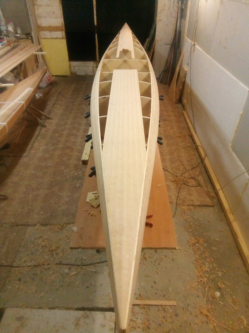

Сегодня снял низ со стапеля и начал заполнять центр палубы.

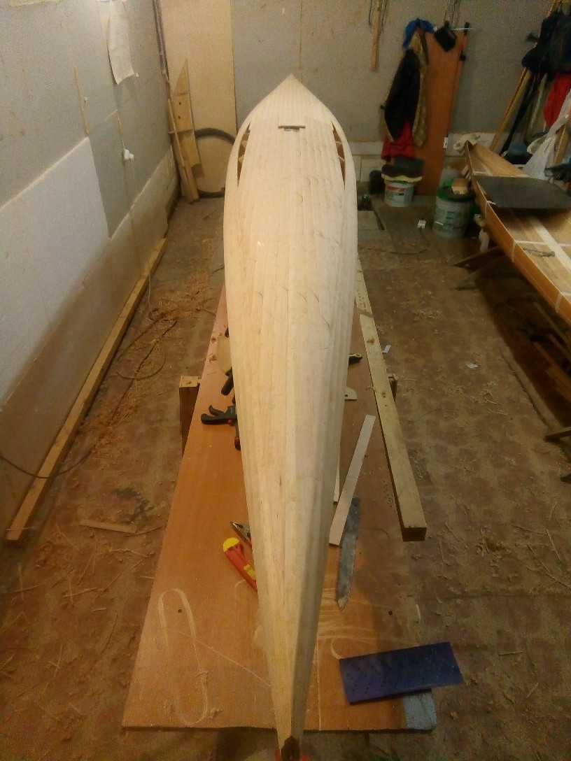

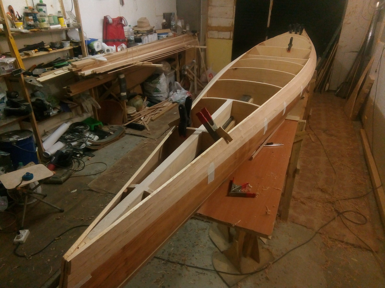

Сообщение пузотер » 09 июл 2019, 05:05

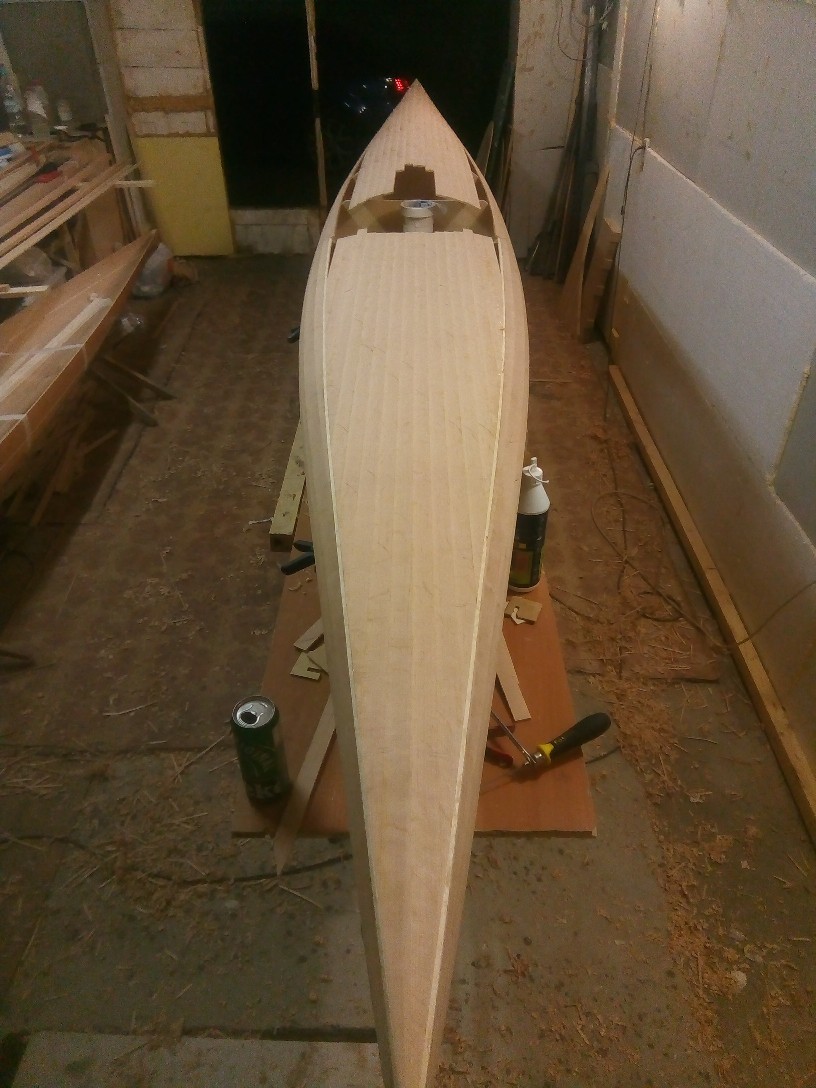

Сегодня было свободно полдня, почти добил второй этап палубы. Дальше самое сллжное- у меня нет чертежей рецесса. Придется как то импровизировать.
