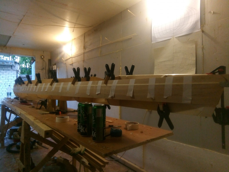

Добрый вечер.

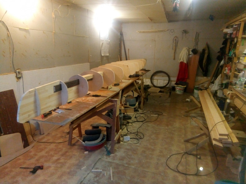

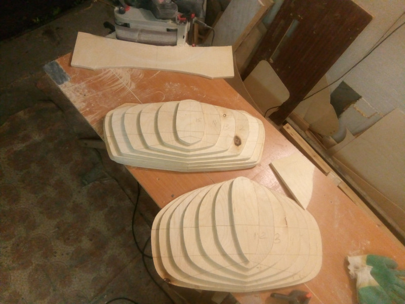

Недавно понял, что надо что то построить. Решил строить микробутлеггерспорт (мбс). Единственный источник информации картинка с сайта гильмот. Опять спиратил. Срисовал в Кореле шпангоуты и окончания. Распечатал, напилил.
пузотер
Сообщения: 434
Reputation: 182
Re: Microbootleggersport
Сообщение пузотер » 16 июн 2019, 04:22

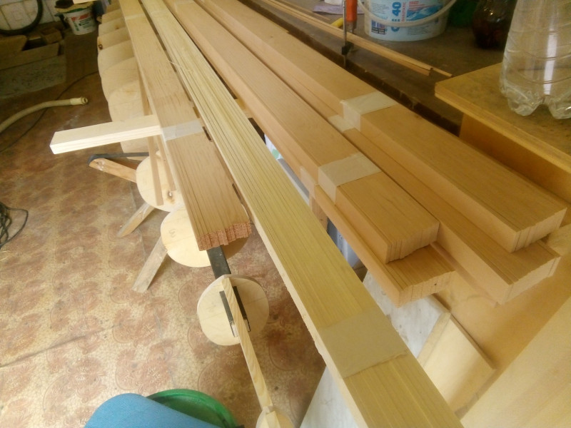

В этот раз захотелось не белую лодку, как предыдущую из осины, поэтому купил ольху. Под смолой даёт неплохой насыщенный цвет, правда немного тяжеловата, ну да и х.. с ним.
пузотер
Сообщения: 434
Reputation: 182
Сообщение пузотер » 16 июн 2019, 04:30

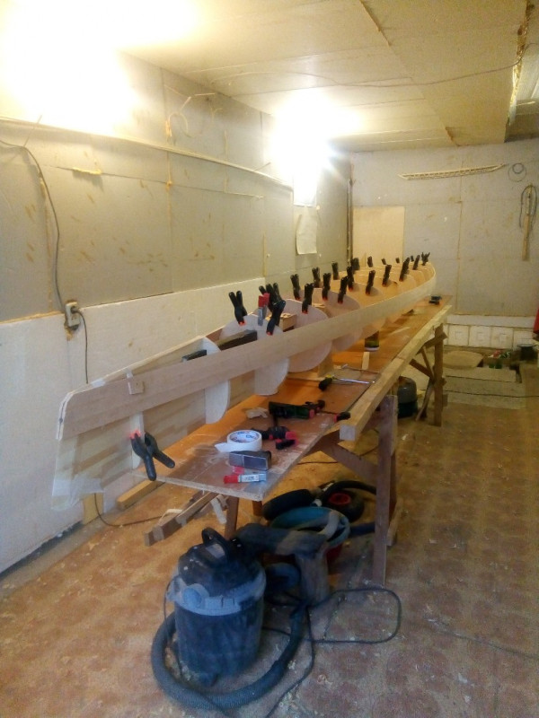

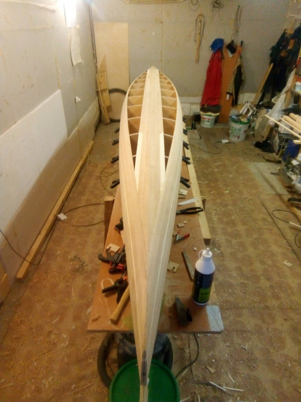

Вчера выставил стапель, сегодня начал клеить корпус.
К слову: лодка очень проста в плане постройки. Нет вздернутость носа и кормы, верх передней палубы, стык и ватерлиния параллельны. Сложность будет в изготовлении рецесса... Но до него ещё далеко)

широкая доска как в начале будет смотреться для плавности борта?
пузотер
Сообщения: 434
Reputation: 182
Сообщение пузотер » 16 июн 2019, 19:08
пилигрим писал(а):
16 июн 2019, 18:22
Всегда из такой рейки строю. На малых радиусах будут вставки поуже.
пузотер
Сообщения: 434
Reputation: 182
Сообщение пузотер » 17 июн 2019, 03:24

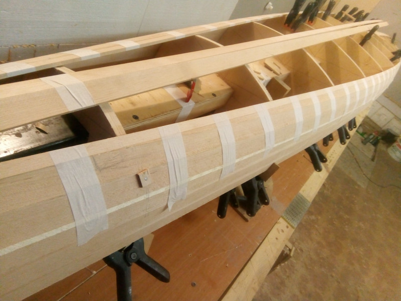

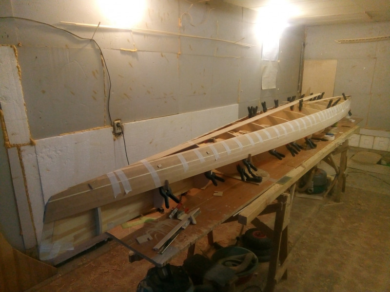

Заранее было решено добавить ватерлинию, но не так, как на первой лодке, а прям по проектной линии. Для этого ватерлиния была выведена на наружную сторону корпуса с запасом в толщину прутика, имитирующую ее и подпилена последняя приклеенная рейка. После все это было подрубанено и прутик из осины 5*5 мм был приклеен. На эту процедуру ушло 6 часов. После добавил ещё ряд. Подобная трудоёмкая процедура меня ожидает на переходе с бортов на дно и ещё на палубе...

На последних фото, очень интересный клей в банках :)

Сообщение пузотер » 22 июн 2019, 04:09

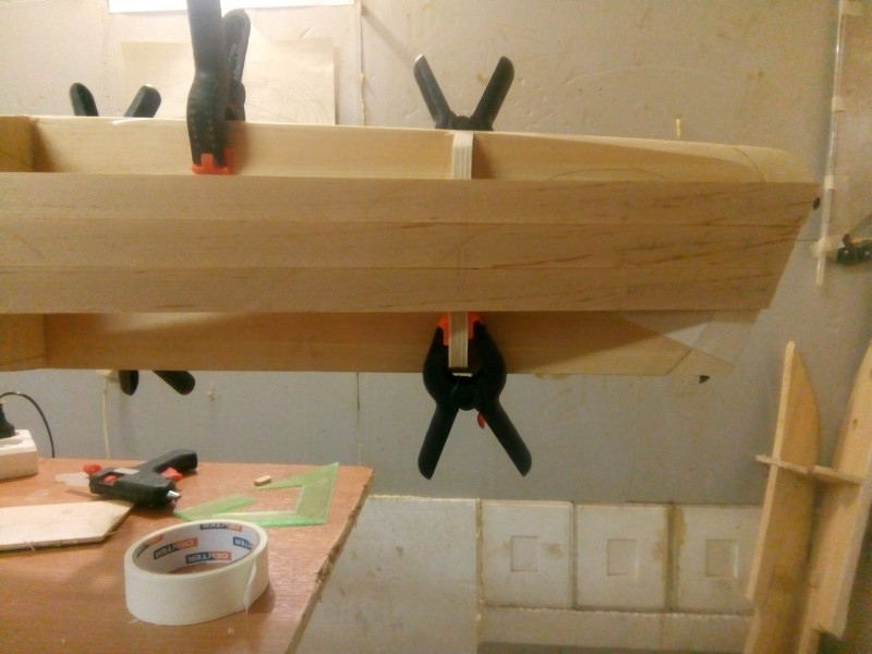

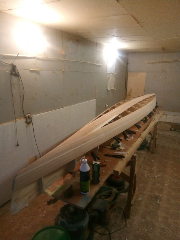

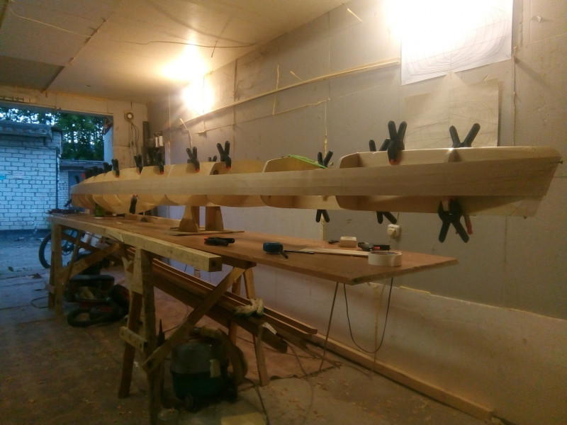

К вопросу о том, не слишком ли широка рейка для подобных обводов. Формировал на наделе по вечерам переход с бортов на дно. В задней части лодки имеется излом почти как на фанерных.
Для реализации этого рейки набирается с запасом и лишнее спиливается по косой линии(см. чертеж). Собственно та же процедура была проделана для ватерлинии. После была приклеена узкая рейка по периметру. И уже к ней будет подводиться рейка дна, которая пойдет по оси(так проще с широкой рейкой).

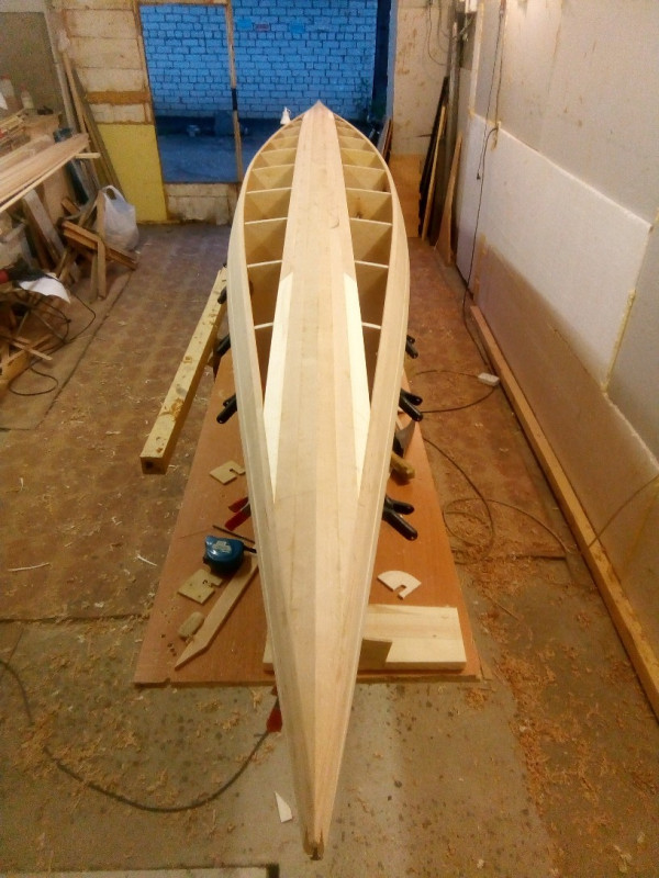

Сообщение пузотер » 24 июн 2019, 04:13

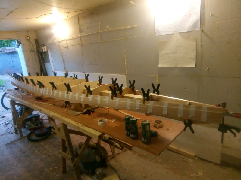

Сегодня начато дно
