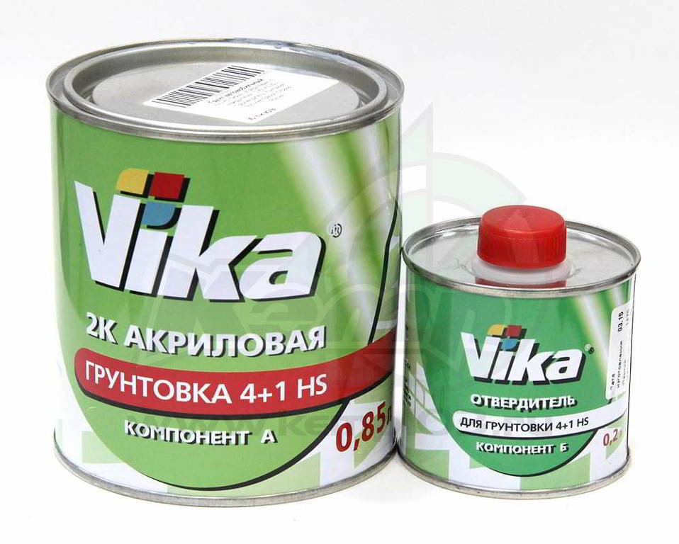

Re: Окраска фанерного каяка
А что за эмаль, в смысле название/производитель?
да любой берите,2ух компонентный автомобильный vika,мобихел,новол.По вашему бюджету.Наносил кистью,если есть оборудование или деньги можно к малярам сходить
я к примеру таким покрывал
