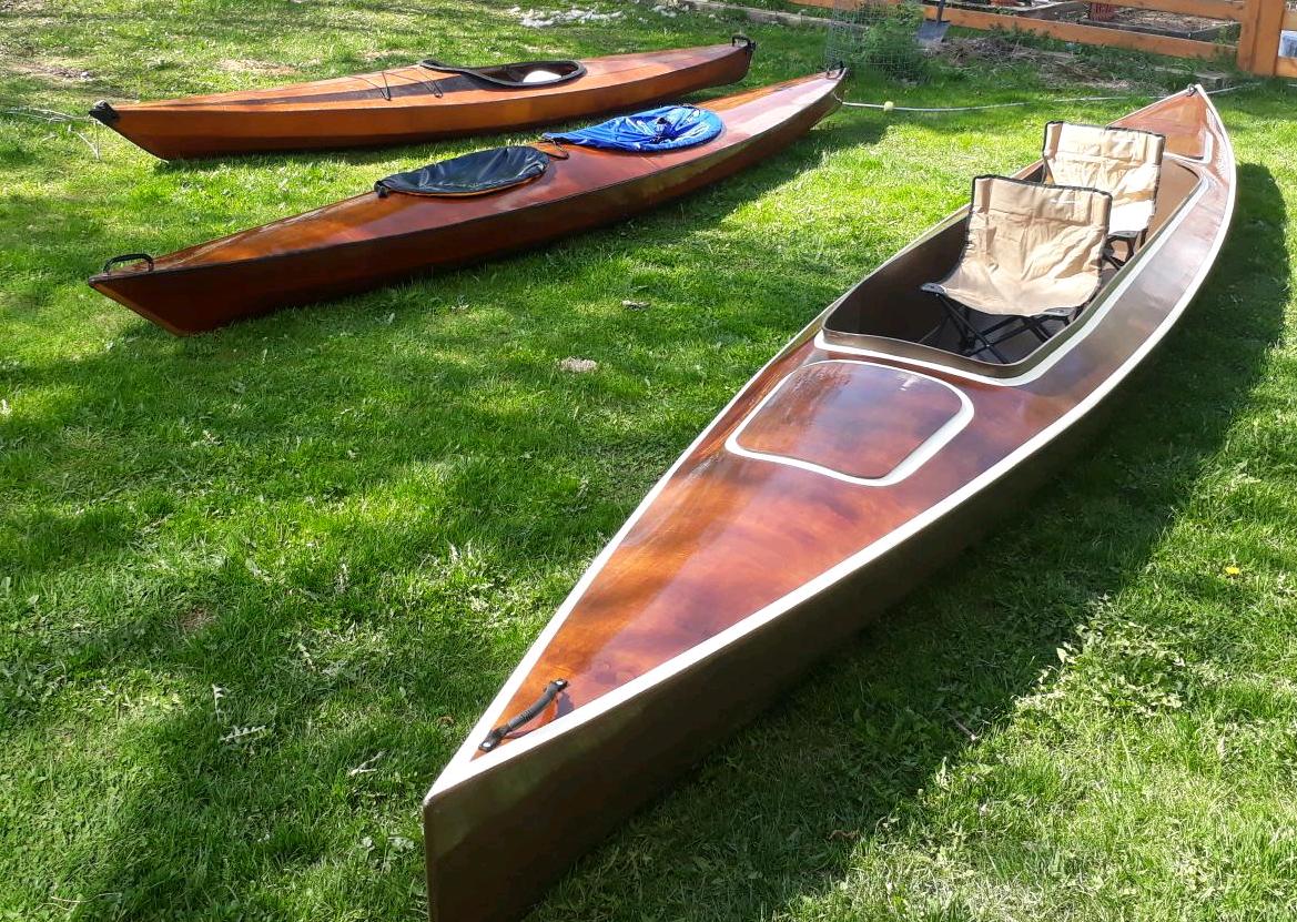

я в дереве вот такую когда то сделал. Тоже около 90см шириной была по днищу
Re: Гребные лодки со слайдом
Красивая клинкерная
Доска или фанера?
В пролом году такую из фанеры сделал
Доска или фанера?
Да, доска - сосна.Красивая клинкерная
Доска или фанера?
Видел вашу "лодочку" - эпично, что сказать!
