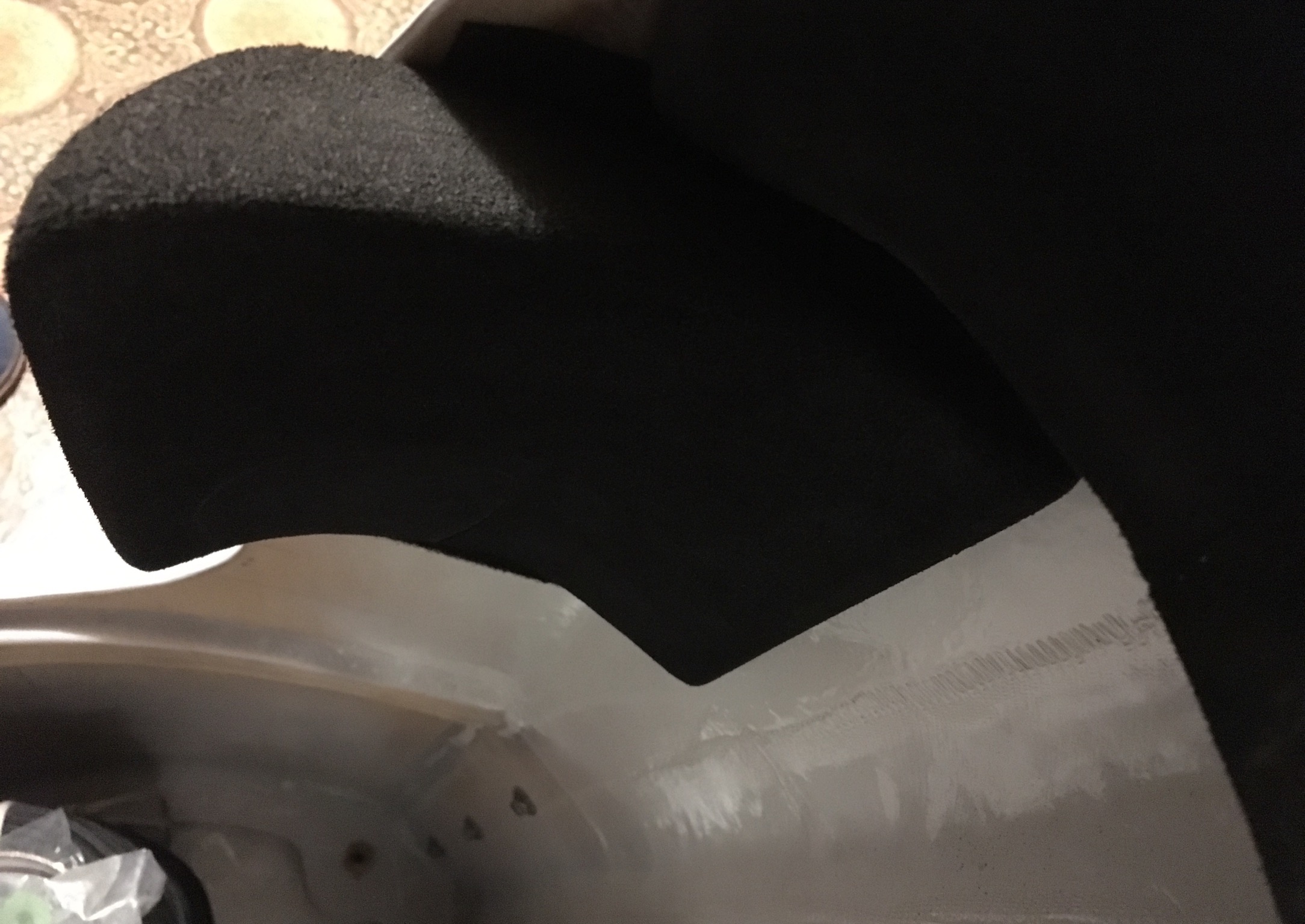

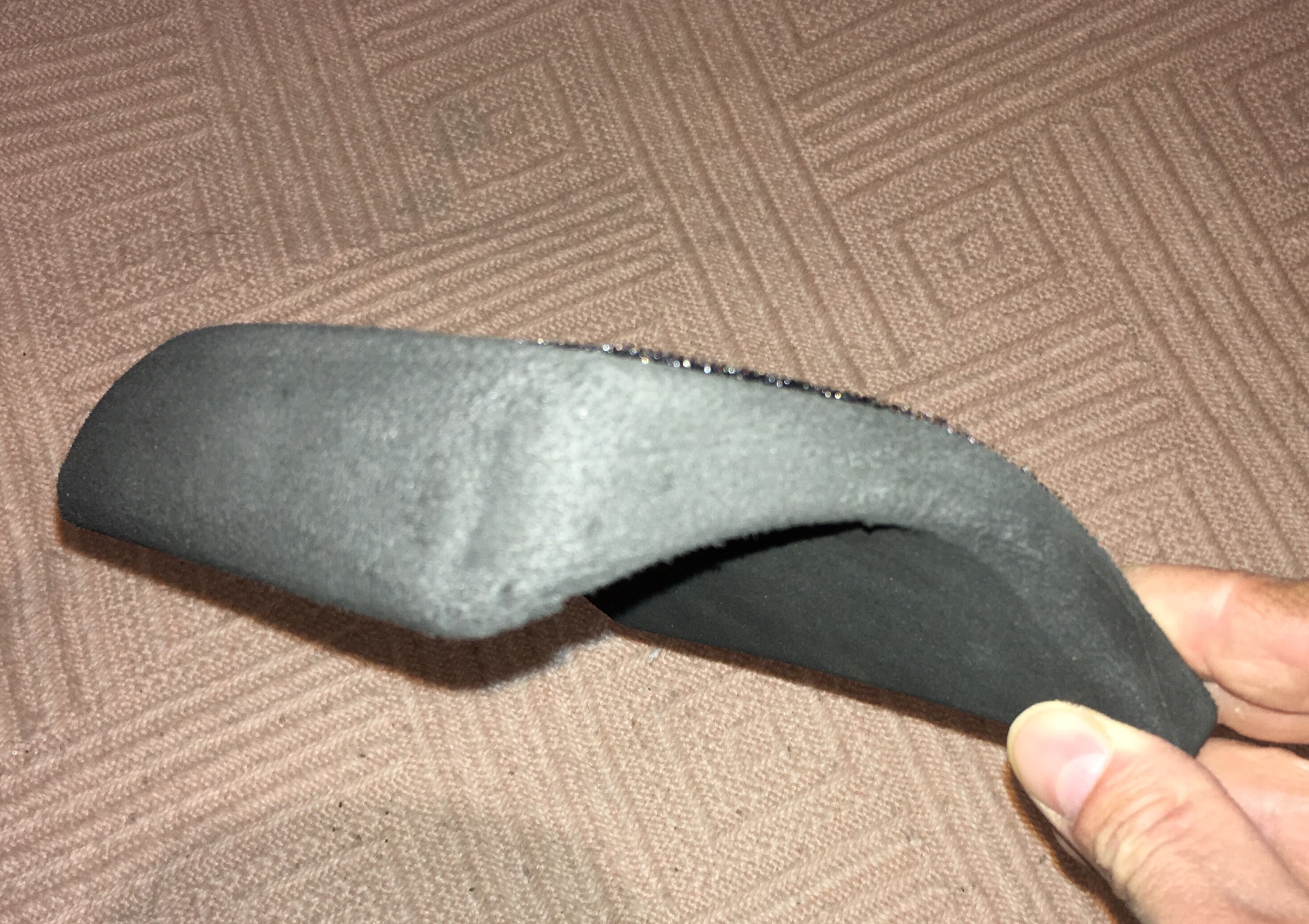

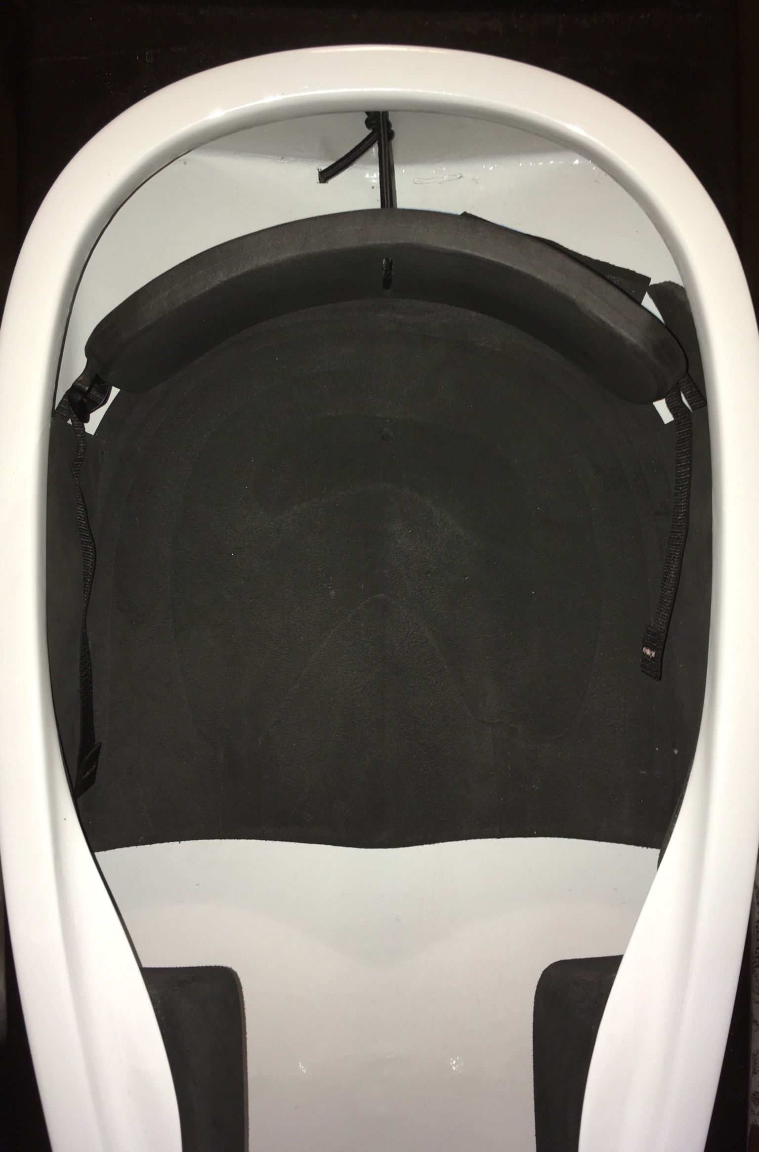

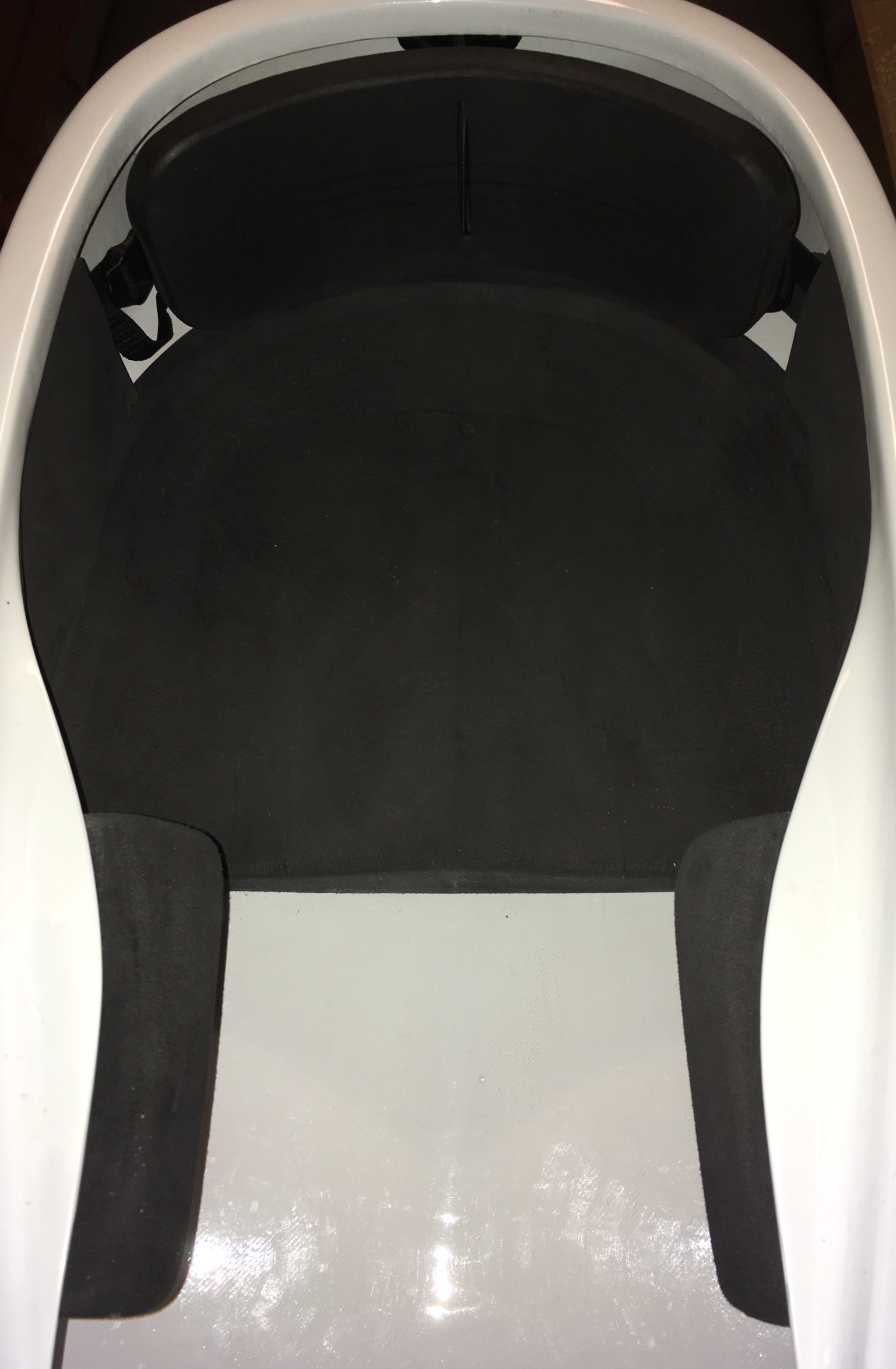

Я тоже примерно такую форму делал только из EVA — очень нравится. Тёплая и достаточно упругая. Низ по обводам, но по центру плоская чтобы был зазор для стёка воды. В сидушке для этого есть отверстие. В кокпит заходит плотно и не смещается благодаря вырезам в районе боковых стоек. Сначала думал крепить на липучку, но и так держится отлично. Зато на стоянке можно достать и использовать как кресло. А на липучке сделал коленные упоры.

Я из 10 мм клеил блок наиритом. Затем выточил болгаркой с зачистным кругом.

П.М. писал(а):
16 апр 2019, 03:26
Про коленные на липучке можно подробнее?
Лента шириной 10 см. В каяке наклеена мягкая часть длиной 20-25 см, на упорах ответная часть. Сначала думал просто приклеить к кокпиту намертво, под себя, но так, как купил липучку для сиденья и чтобы не пропадала, попробовал сделать регулируемые. Пока держит хорошо, отлепляется с усилием. Коленями вжимается и не ёрзает.
