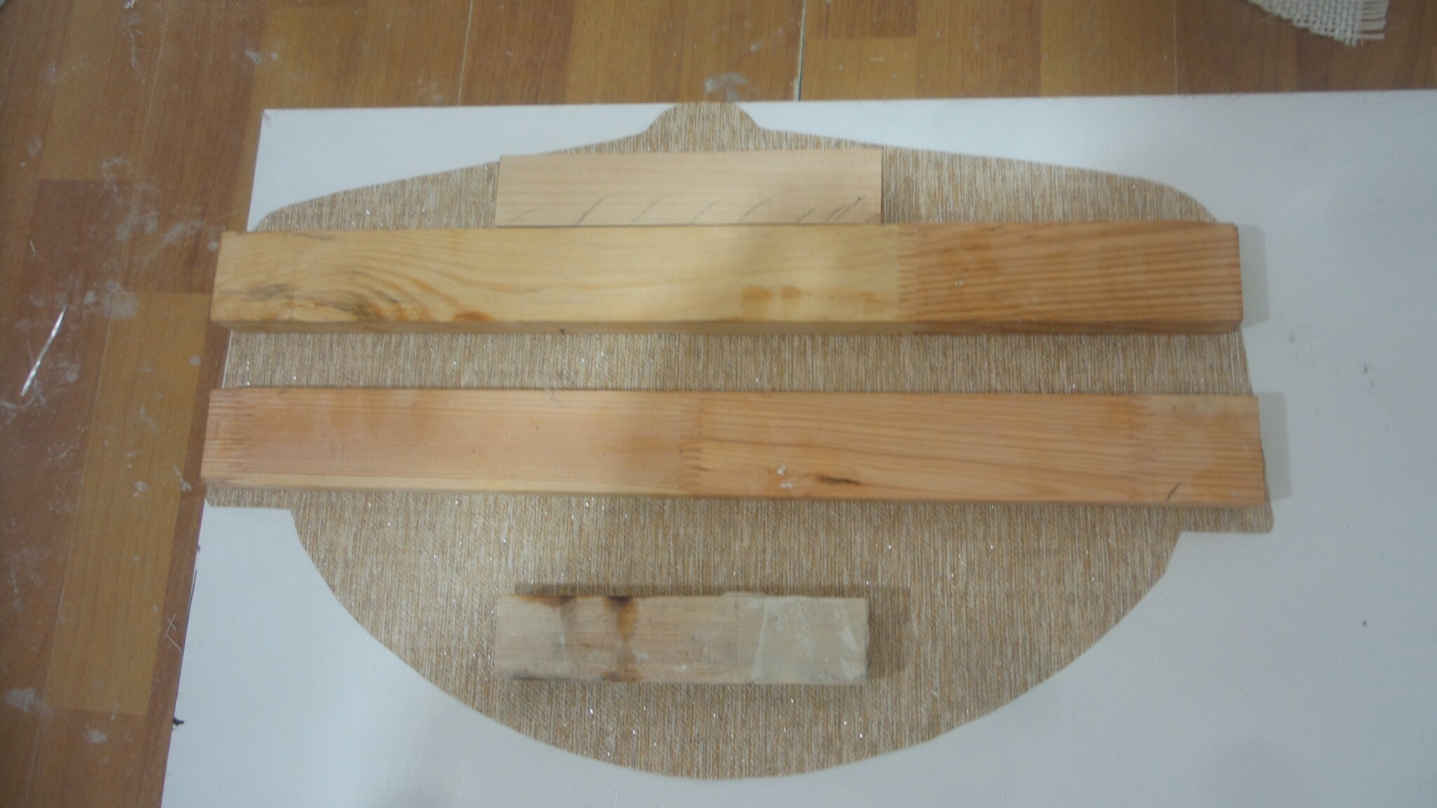

Продолжаю отчет.
Обрезал лишнюю ткань с торца. Вроде как неплохо. Одна печаль - вес все растет и растет(
0-02-07-738cf0cf87856395f1e2a64b6482aa6c2ab15a7b97e5d0decdf3f8f06aeca046_2154a357.jpg
Перевернул корпус и проклеил изнутри. Пришлось поиграться под спинкой, руку с трудом разворачивал.
0-02-07-22f16e9abfc35d881c16d5228b0bd63ee167ac7358928eaa1965b8a049e595d8_82d7be85.jpg
После оклеил передний торец, прогревал смолу лампами - неплохой ночник вышел)
