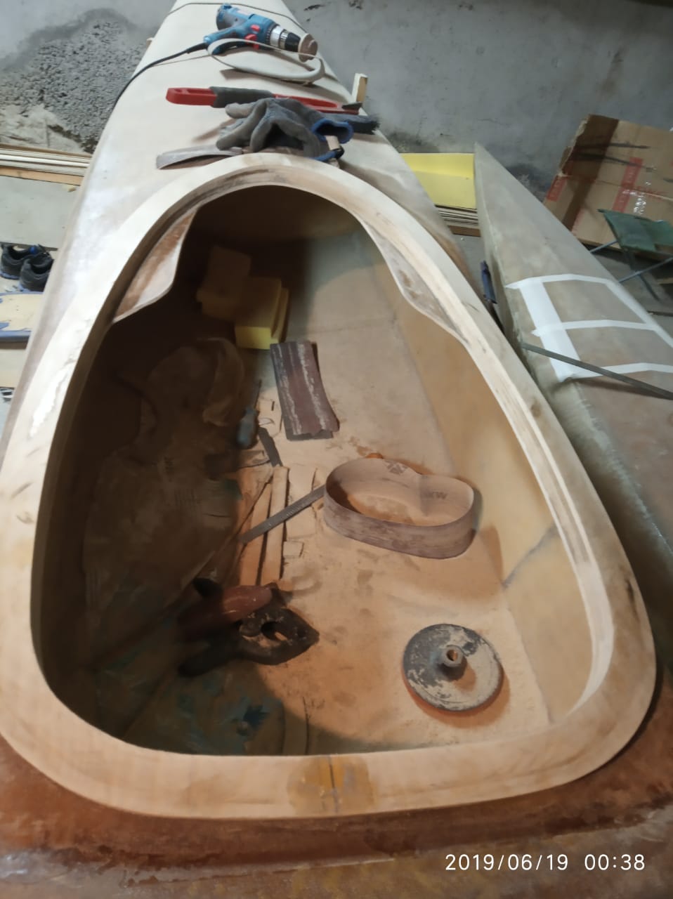

нужна идея как замутить сидушку..
Хочется простую фанерную сидушку ил гнутоклееной фанеры... типа взять заготовку для фанерного стурла или кресла и выпилить из нее подходящую сидушку...но это идея мне не очень нравится, хотя бы потом что гнутоклеенные фанерные заготовки у нас не часто водятся. Даже не знаю где купить, поиском пробивается всякая москва, как обычно
https://fanera18.ru/katalog-tovarov/zag ... a-1-detail
Вот фотка копита. Он довольно глубокий... около 18см, не помню, а может и глубже.
И достаточно широкий... около 60см.
