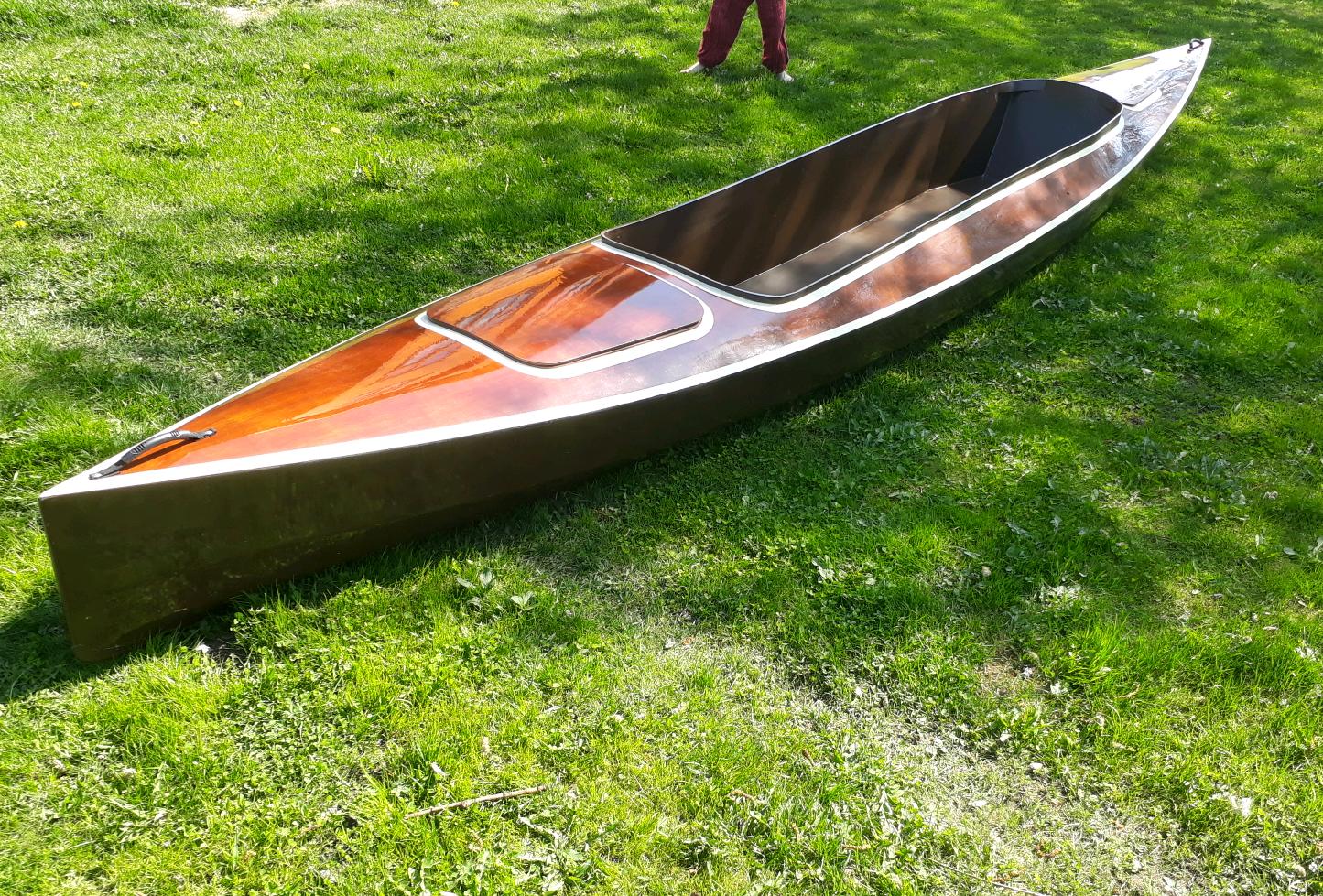

Два с лишним месяца перерыва, но лодка не заброшена :)
Покрашена, впереди шлифовка, изготовление весел и станка

удобно ли будет что в кокпите борта вертикальные? ведь столько полезного места скрадывается
Kir
Сообщения: 255
Reputation: 53
Город: Красногорск
Re: Гребные лодки со слайдом
Сообщение Kir » 05 мар 2019, 23:31
В бортах возможно со временм появятся лючки, решу после тестов, в проекте они предусмотренны. Другая сторона вертикальных бортов, это то что после переворота кокпит остается "сухим", вода должна вытекать полностью

Сообщение Kir » 07 май 2019, 17:39
Вылезла из подземелья
