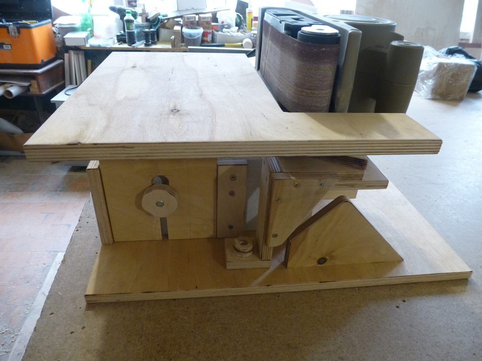

О какой шлифмашинке идёт речь, ленточная, вибро, эксцентрик?
При прямых руках, подходящем к виду работ номеру абразива и подобранной технологии обработки всё можно будет прямо и аккуратно.
ленточной ни в коем случае )) роет по страшному ((((контролировать невозможно (( эксцентрик можно

Пользуюсь ленточкой и орбиталкой и по рёбрам в том числе.
Ленточка с регулировкой оборотов и с зерном 120 работает вполне нормально при завале кромок на внутренних стыках, контролируется двумя руками довольно легко, только обробатовыемые детали надо фиксировать
Роет она в ненабитых руках особенно при работе на весу, когда задерживаются на одном месте и абаразив крупный используют.
Существует масса приспособлений для того чтоб этого избежать, от прижатия к верстаку струбцинами так чтоб рабочая плоскость машинки составляла с ним угол 90 градусов, до самодельных и покупных приспособ по типу этой.
