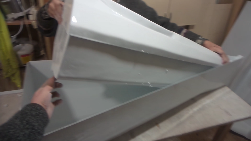

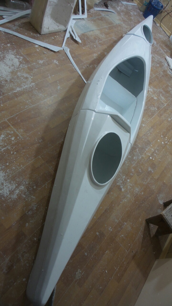

Пазл складывается дальше, вырезали кокпит, сложили верх и низ. И самое главное - влолжили вовнутрь кормовую часть!!!
Все четко по расчету. Сидушка не мешает. все детали вкладываются одна в другую! Ура-а!
Ну и "вишенка на торт" на полу сложили каяк во всю длину - шикарно! Белый цвет смотрится нарядно!
Лодка красива.
Мы очень рады, что задумка обретает формы :)
Осталось все поклеить и на воду...

Пока суть в том что подтвердил свою идею сделать разборный секционный каяк который можно сложить матрешкой в одну секцию.
Таких в Одессе не делают ) :unknown:
Двигаюсь от компьютерной модели распечатанной в 3д. Теперь вот сделал полноразмерный прототип.
Да, по деньгам ожидал в половину меньше, но не знание технологии привело к удорожанию вдвое.
Можно сразу делать из стеклопластика либо искать материал для термоформовке подешевле, так как вижу что двухслойный пластик с акриловым лицевым слоем все равно придется красить, а цена его много выше.
Вес сейчас смешной, не более 7-8кг.
Буду оклеивать стеклотканью для усиления бортов и склеивания частей лодки.
сколько пойдет смолы и ткани - без понятия. Я никогда до этого с этими материалами не работал и имел некоторый страх перед ними.
Но перед Новым годом пришлось реставрировать лопнувший в трех местах душевой поддон. Купить новый нужной модели оказалось очень дорого - более 300$. В результате приобрел первый опыт работы со стеклотканью и эпоксидной смолой. Как оказалось - ничего страшного. Процесс очень спокойный и неспешный. Материал не вонючий. Дискомфорта никакого. Эффект от наложения 3 слоев превзошел мои ожидания. После покрытия гелькоутом поддон имеет вид нового а по прочности - скала! Попробовал бы раньше - возможно сразу бы делал из стеклопласта.
Но подкупает скорость получения корпуса в процессе термоформовки. Мне за 4 часа отформовали 7 деталей!!! И если бы все прошло гладко как у https://www.youtube.com/watch?v=sq5R4sRN8Ik то уже на следующий день имел бы готовую лодку!!! :sit-in:
Так что это интересная технология и я уже знаю что нужно изменить в корпусе именно под нее. ;)
Так что-то не понятно из фотографий, как вы всё выпихнете в одну секцию. На модели у вас кормовая часть была открыта, а здесь, как я погляжу, люк, в который секция вряд ли поместится.
Да, на 3Д модельке я думал сделать большой люк, но потом отказался в связи со сложностью герметизации.
Сейчас люк будет использоваться когда лодка на воде. А когда разбирается то снимается вся крышка. Так проще реализовать. внутри будет специальное крепление крышки к днищу. сниматься будет через люк.
И вот на фото я вкладываю носовую часть в кормовую вообще без проблем.
