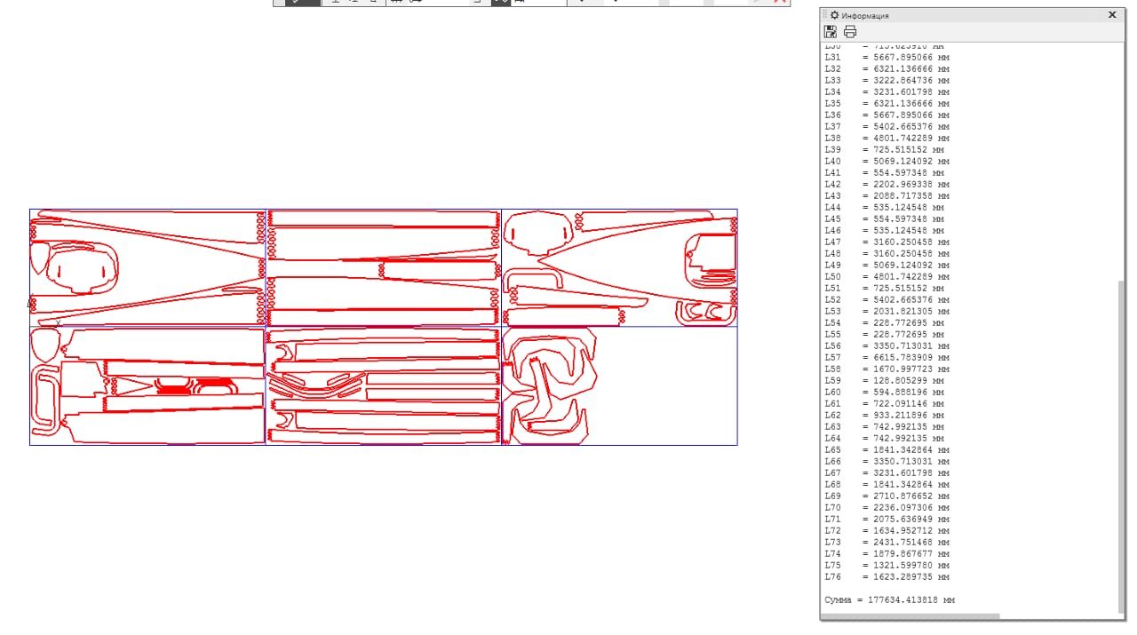

Если кто кроил Shearwater на ЧПУ или есть модель для раскроя, подскажите, пожалуйста, общую длину реза. Прикидываю, стоит ли оцифровать чертежи и отдать в раскрой или перенести сразу на фанеру и раскроить лобзиком вручную.

В принципе, я тоже склоняюсь к самостоятельной резке. Но если, допустим, захочется повторить проект после "черновика" в более дорогих материалах (плюс экономится лист фанеры при плотной компоновке), или нарезать комплект кому-то из друзей - оцифровка имеет смысл. При условии вменяемой стоимости раскроя, конечно. Поэтому и спрашиваю про длину, хотя бы примерную. Вашу цифру видел, но у нас раскрой должен быть гораздо дешевле.

Про ширвотер не скажу, но недавно раскраивал на чпу гребную лодку 6×0.9м с палубой кокпитом, шпангоутами и негативными шпангоутами для сборки, длина реза около 180м
Ширвотер прще и мне кажется будет около 100м.
По ценам в подмосковье разбег большой от 18 до 45 р/м это для фанеры 4мм

Спасибо. У нас примерно те же цены. Т.е. вполне можно уложиться в 50 долларов. Заманчиво :)
