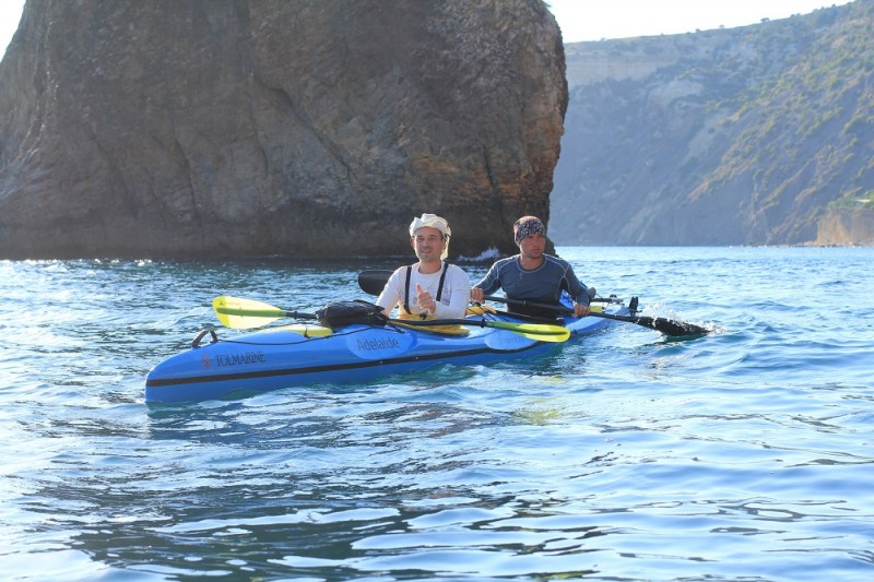

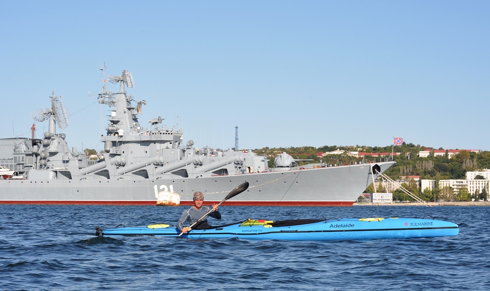

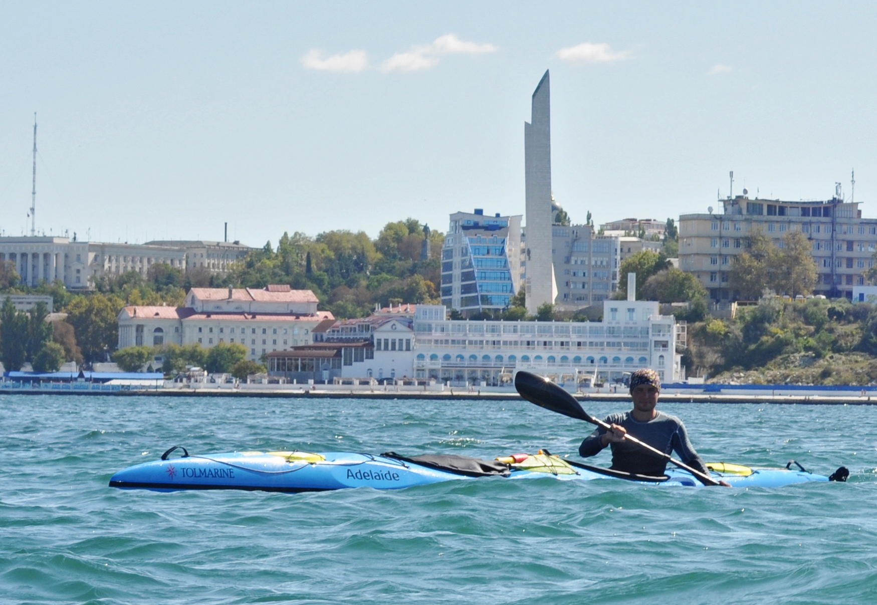

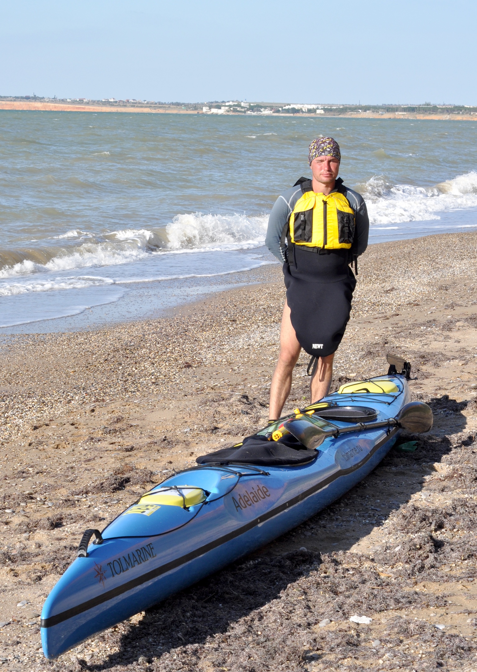

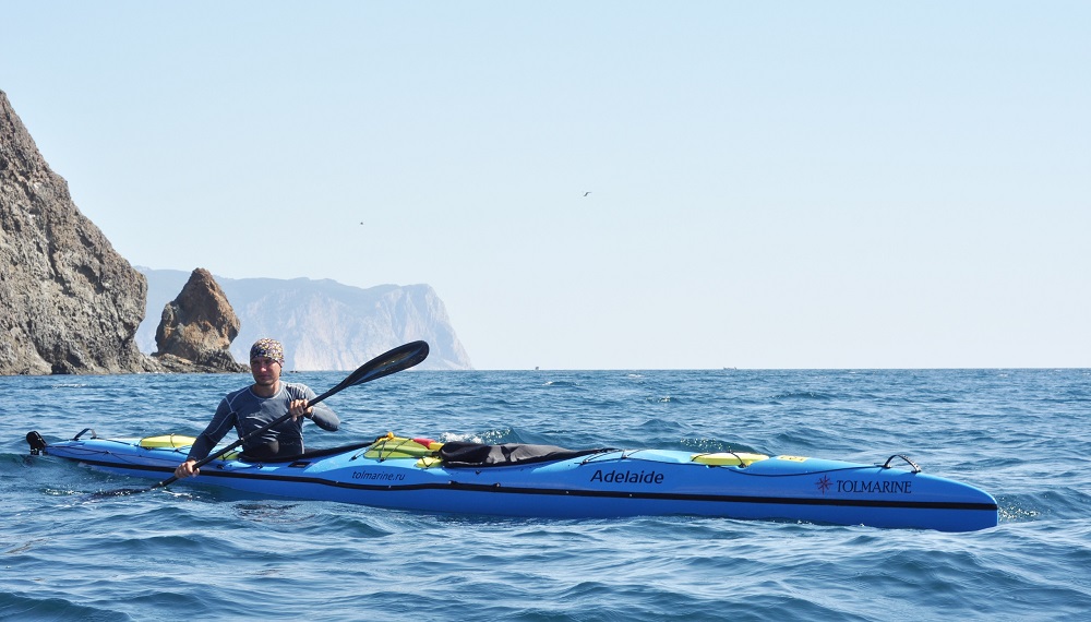

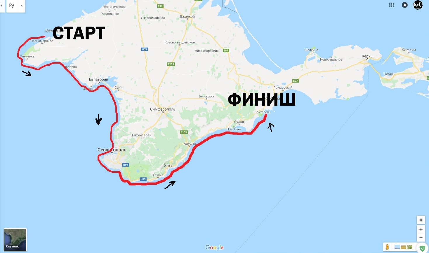

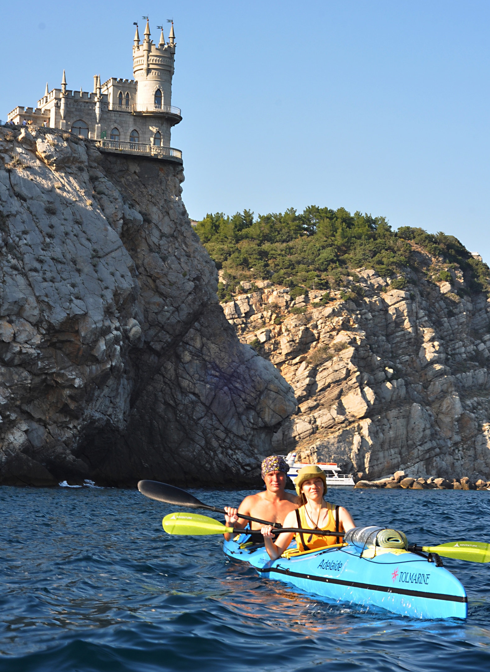

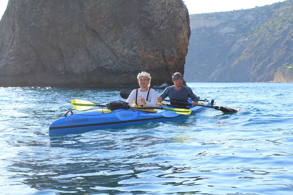

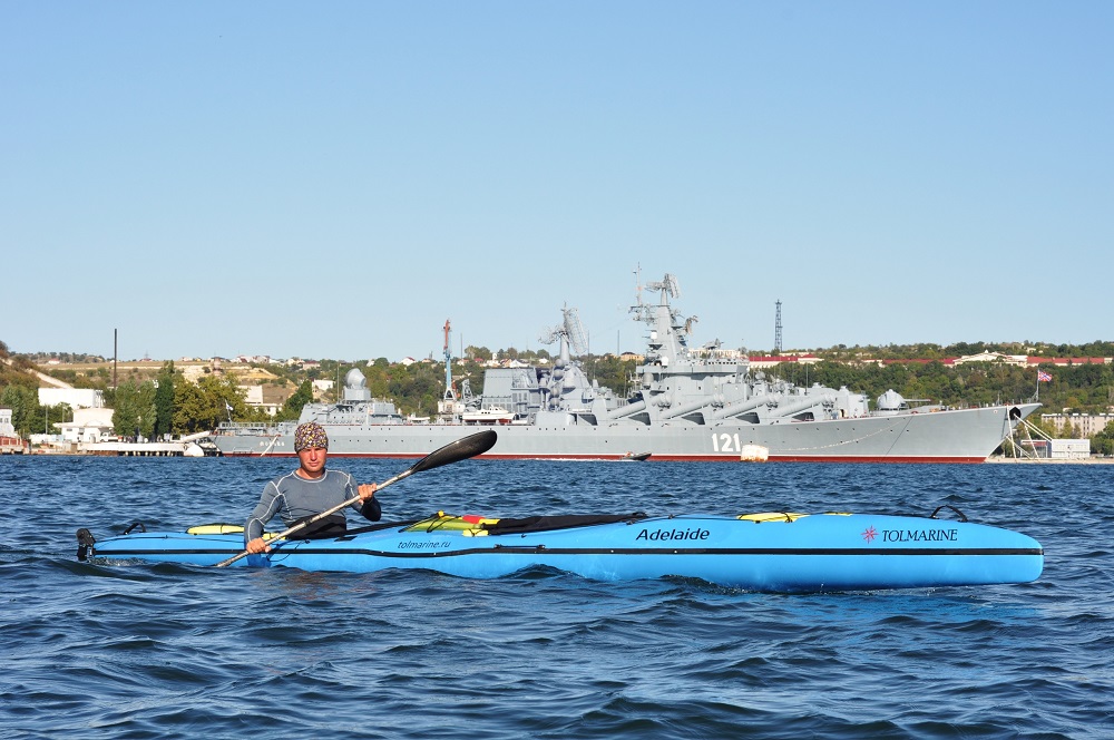

В сентябре сходили в морской поход по Черному морю вдоль ЮБК от Черноморского до Коктебеля
Я ходил на Аделаиде с рулем и скегом. Большую часть пути довелось пройти одному. Но были и
попутчики - мужчины и женщины,случайные и не очень. Волна была в основном попутная,
при серфинге лодка несколько опережает одноместные каяки. Движение в одиночку почти не затрудняет
греблю и позволяет идти наравне с одноместками. Аделаида с ее грузовыми отсеками легко вмещает
двух гребцов со всем экспедиционным скарбом, не говоря об одиночном плавании - можно не экономить
на объеме и в экспедиции ни в чем себе не отказывать. Данная модель укомплектована скегом,
что придает лодке курсовую устойчивость и обеспечивает эффективный серфинг. При перевороте получалось
эскимосить в одиночку или после отстрела первого гребца. Одним словом, остались только хорошие
впечатления, планирую приобрести себе данную модель.

Данная модель укомплектована скегом, что придает лодке курсовую устойчивость и обеспечивает эффективный серфинг.
А я то дурак все время при серфинге скег убираю. Так вот же оно!
Молодой человек спортсмен наверное, и может не отказывать себе в волочении двойки в одно рыло по прибрежным камням. Особенно если она нагружена без отказов :)
