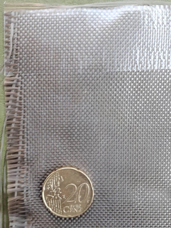

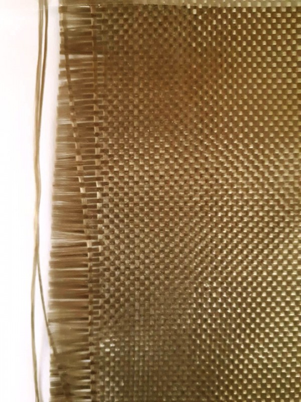

Добавлю про базальтовую ткань. Здесь на фото 210 гр/м кв., нити примерно через 1 мм, полотняное переплетение, толщина около 0.2 мм. Монета для масштаба

Цвет на фото не характерный получился? Или она и правда у вас светлая?

Да, там немного бликует и фон по тону похожий. Переснял на белом фоне с другим освещением.
Цвет коричневый. У фибры базальтовой тоже такой же цвет.

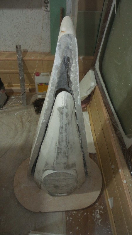

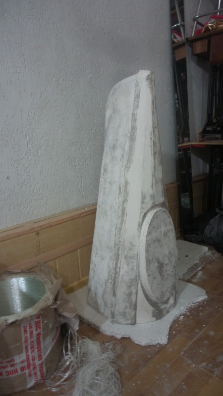

Отлили уже нос и корму верх и низ.
Как оказалось лучше всего спользовать стеклонить порубаную на кусочки 20-30мм не более, добавляю, как говориться по вкусу, но не слишком много иначе смесь слишком густая выходит и мешать тяжелее. То есть оставляю достаточную текучесть гипса, а далее рукой в перчатке накладываю на поверхность и равномерно размазываю. Звучит не очень но выглядит неплохо.
Сфотографировать не удалось - руки в гипсе, работаем быстро. 1,3м деталь глубиной 25см отливали 2 часа.
Пришлось поэкспериментировать со стеклом. Раньше с ним дела не имел. Вид поверхности точно как у ванных или изделий из стеклопласта. Подтолкнуло к мысли порубать мельче то, что длинные пряди тупо скручиваются в узлы от которых толку мало. А тут еще видео попалось как льют бетон со стеклоровингом. Прикольная техология, точно как со смолой.
https://youtu.be/LOwSUAheVo0
К стати, всем рекомендую! Перероб или отработка показала себя с наилучшей стороны! Никаких залипаний и проблем с разъемом формы нет вообще. Пару ударов киянкой и форма отделяется от модели без малейшего усилия. Гипс конечно имеет цвет бетона - но нам не до эстетики.
Остались центральные части - кокпит.
Сообщение asi2007@ukr.net » 16 ноя 2018, 06:00

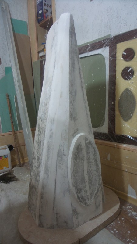

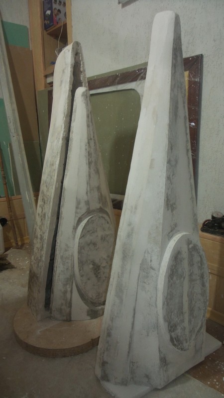

Готовы носовая часть и кормовая.
Подправил болваны, проверил вкладывание.
Мне нравится )
Остались самые крупные части и сидушка.

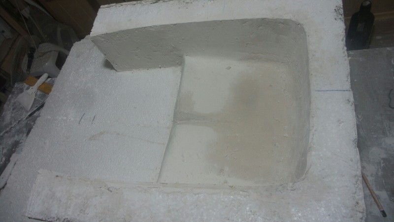

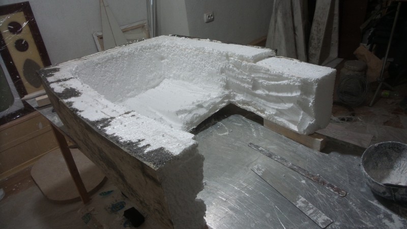

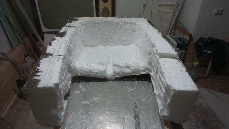

Наконец нашел Силы и "натхнення" (вдохновение) и вырезал сидуху.
Завтра отец приступит к шпаклевке и снятие формы.

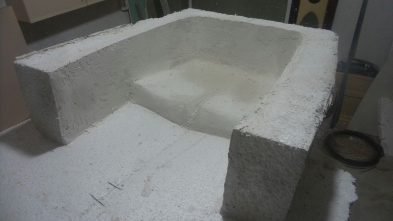

Сообщение asi2007@ukr.net » 28 ноя 2018, 04:07

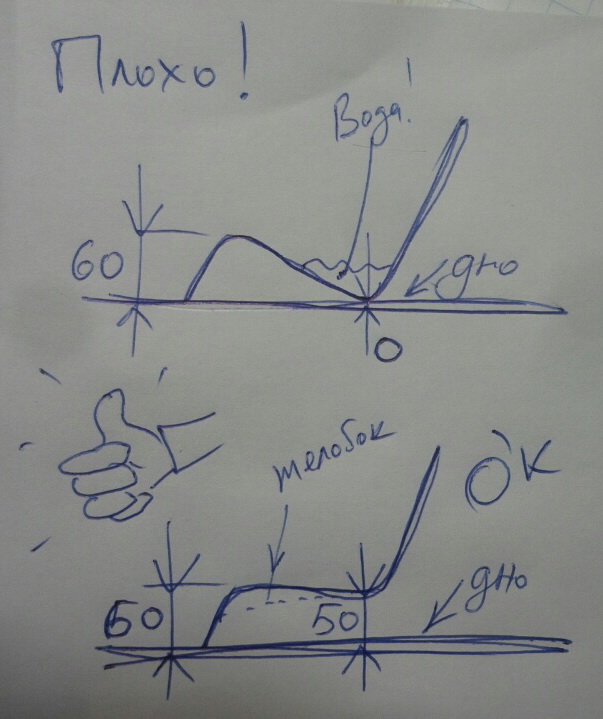

Подскажите у кого какие сидушки -сляды по высоте от дна?
Я с удивлением обнаружил, что на моем каяке сидушка довольно глубока и на вид имеет высоту 60мм, а реальная ее высота - 0мм от дна!
Вот почему затерпают ноги при долгих переходах и попадающая вода совершенно не вытекает по имеющемуся желобку!
Фактически я сижу на полу, а передняя часть сидушки поднята на 60мм и пережимает ноги! Совершенно не правильно, я так считаю.
Сделал посадку в своей новой лодке по высоте на 50мм выше пола и превышение в передней части сидухи на 10-15мм всего.
То есть углубление всего на 10-15мм от переднего края, что думаю вполне комфортно
Поправьте меня если кто в теме?
Вот вид сбоку в разрезе, что я имею ввиду

Зашпаклевали.

Сообщение Kir » 28 ноя 2018, 19:29
В разных лодках сидушки немного разные и посадка отличается, но диапозон пятни ниже попы на 40-60мм, передняя часть выше на 10-12мм нижней точки попы. Пробовал и ниже, но ногам не комфортно
