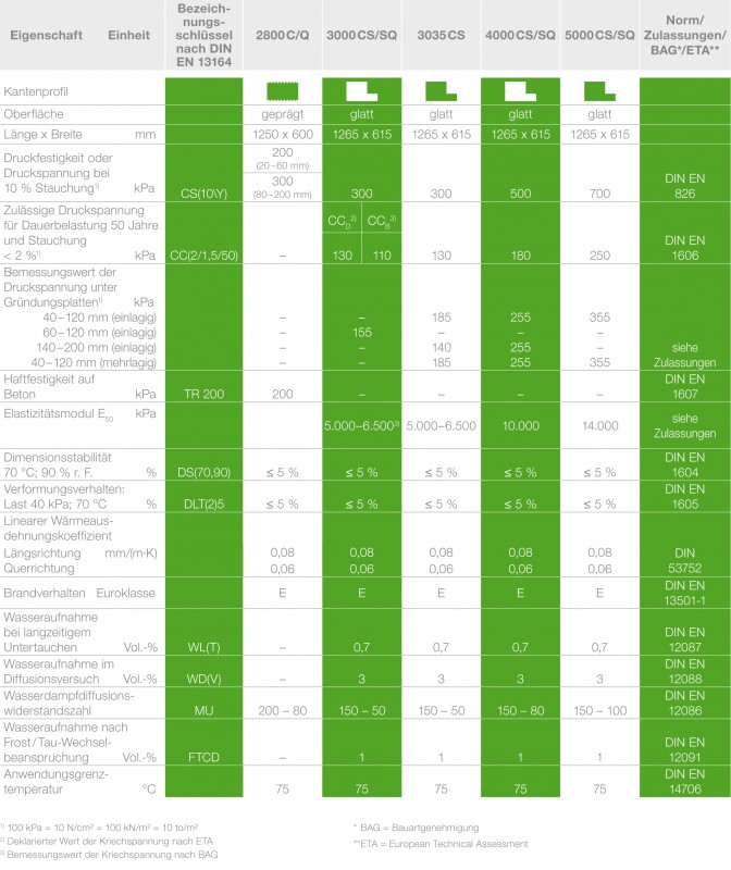

Тот полистирол по ссылке неинтересен. Мне проще купить в Германии очень качественный модельный высокой плотности, если надо будет. Задумка делать из обычных плит XPS, таких как Styrodur от BASF, которые можно купить практически везде и не дорого. Плит 100 мм толщины 1265х615 на лодку хватит 2-3.

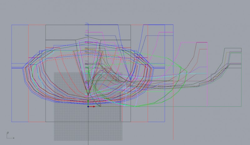

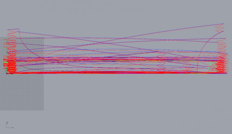

Пояса корпуса поделены на сегменты, созданы траектории движения термоструны для их резки. Сначала будут вырезаны несколько сегментов для проверки на припуск для клея. Если не подойдет припуск или другие нюансы возникнут-можно будет откорректировать.
Траектория струны. Струна-белые линии, стороны детали-красного и синего цвета, находятся примерно посередине

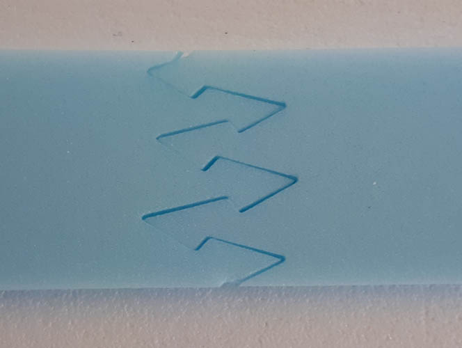

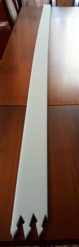

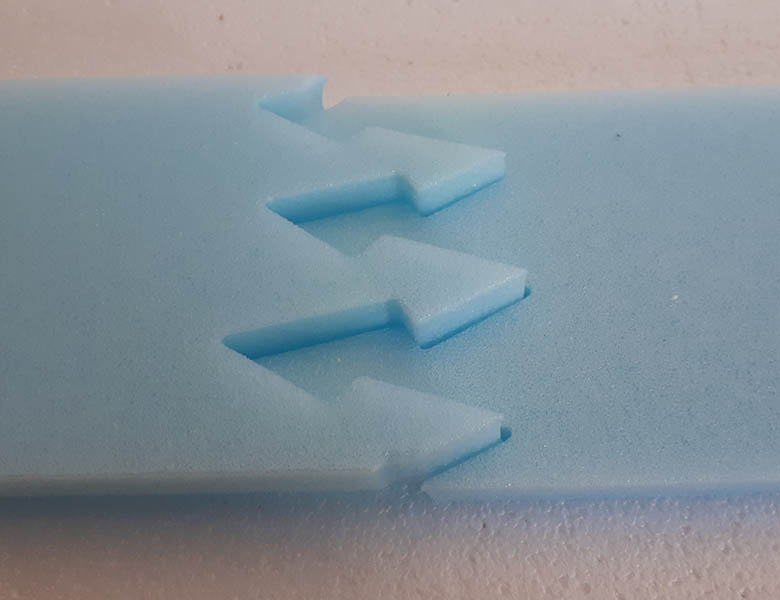

Сделаны пробные детали. Сошлись друг с другом неплохо. Особых корректировок не понадобится. Сейчас будет рутинный этап-доделать программы резки, нарезать детали пояса, шпангоуты и шаблоны для сборки корпуса.

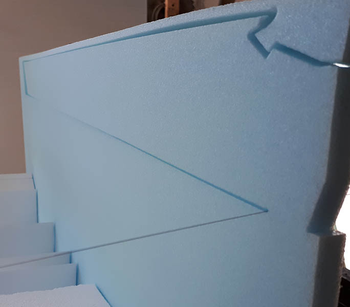

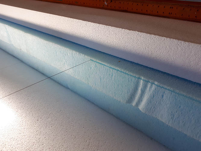

Координаты Х и У, U и V при программировании кода резки расположены в горизонтальных плоскостях-как экспортируются сплайны, лежащие в этих плоскостях. В станке же они расположены уже в вертикальных плоскостях, поэтому заготовка стоит вертикально и ничего не выпадает.
плита 10см, начало роспуска на пластины, срезка верхней части
пластина 12мм стоит вертикально, резка детали
проба стыка
две детали вместе

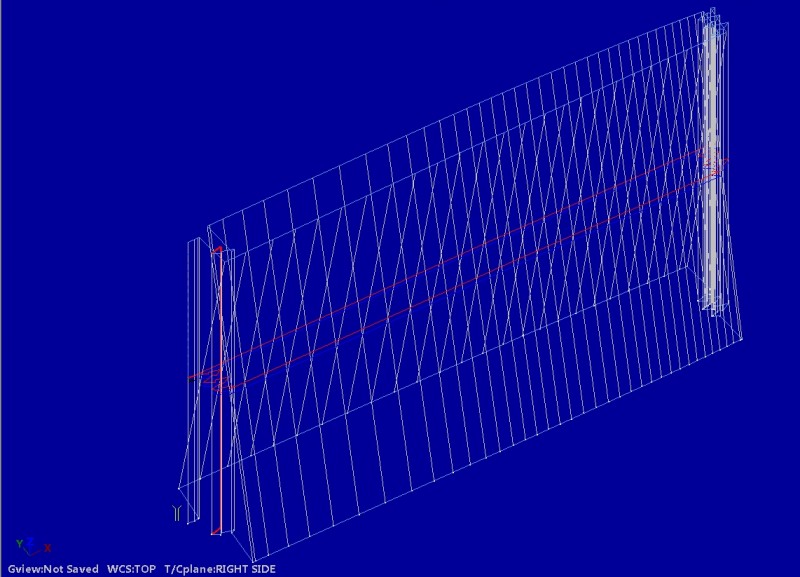

После пробных резок нескольких деталей корпуса каяка алгоритм их построения был немного подкорректирован и на настоящий момент работа по подготовке файлов всех деталей корпуса, деки и одновременно деталей стапеля для их резки из пенопласта завершена. На скринах все слои деталей открыты.
