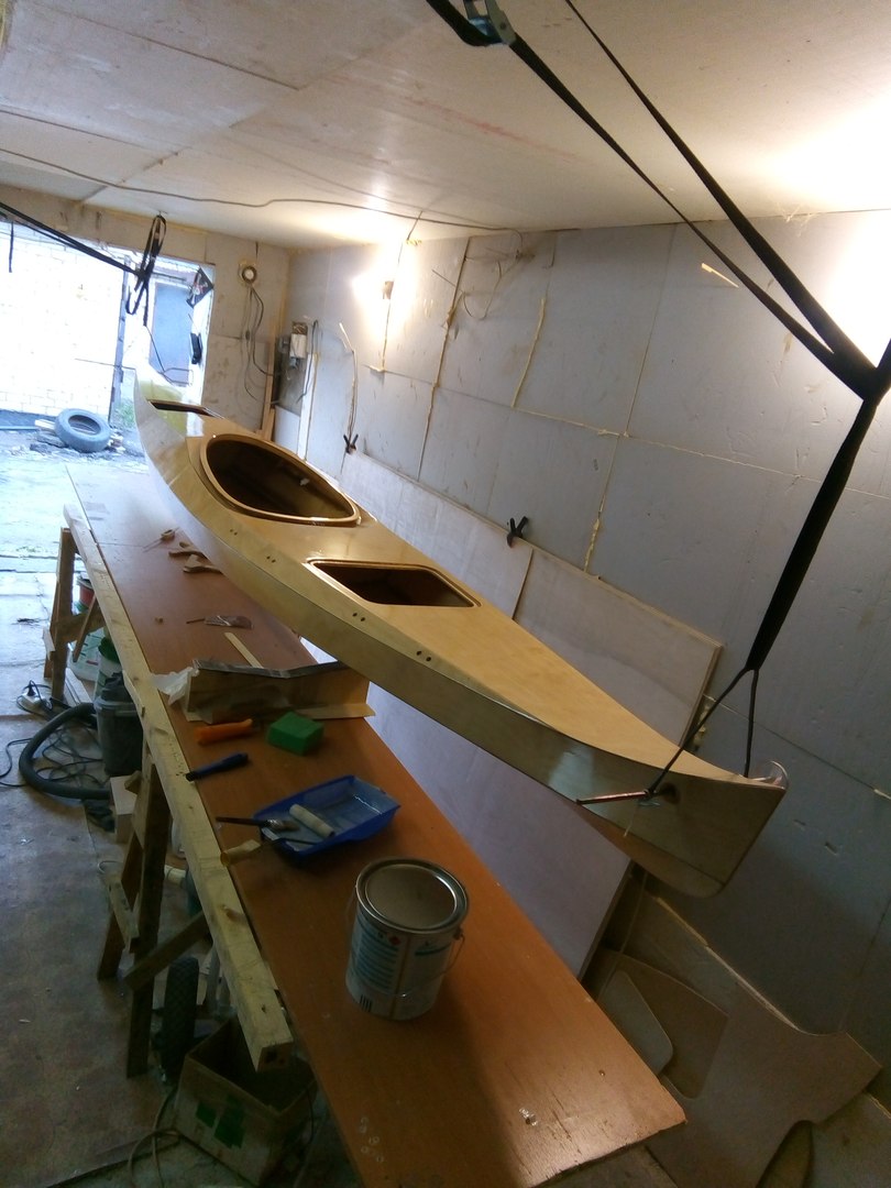

В своем строительном экстазе я до сих пор не перебрал всех пректов Ника Шадэ.
Зима-скучное время года, флудилка показательна.
Учитывая, что в этом году строят тут только Шрайки и Вемберы плюс экзотику от Хализова (кстати симпотичную), надеюсь не закидаете ссаными тапками за мое фанеростроительство.
Лодка Петрель Плэй приглянулась за короткую длину и пузатость. Нам для малой речки надо к маю. Необычность корпуса в клине между дном и бортами в носовой части. И петрелевский рецесс. Плюс в разделе такой лодки еще не было.

На неделе у меня появилась вроде нормальная идея относительно пяточных упоров. Не откладывая в ящик сделал пару комплектов из фанеры. Получились немного массивными и с излишнем запасом прочности. Сейчас обдумываю альтернативные материалы-стеклопластик, алюминий и прочее. Но сама идея думаю интересная.
Re: Petrel Play SG
Сообщение HEKOT » 26 фев 2018, 10:28
Фанерка смотрится хорошо, слов нет, но регулировка...
Я ничтоже сумняшеся купил китайские. Сделаны, вроде, неплохо. И при желании даже на ходу можно регулировать.
