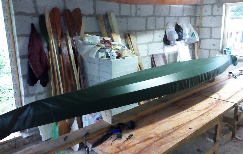

Klimm, у меня как раз такие же были. Вопервых ослабь шнуровку, потом прогревай феном и прокатывай валиком. Без прокатки толку не будет. Сильно натягивать шнуровку не надо. она свободная должна быть иначе потом в шкуру не запихнешь его без снятие шпангоутов. Кароче тепло, валик и нежность)

Да уж, шкуру натянул как барабан. Протите уточню, прокатывать до слейки или уже после.

До склейки конечно. Прям сейчас, в данной стадии, берете фен, греете по месту (предварительно ослабив шнуровку (см. ниже)), как только шкура на вид коробиться начинает - можно катать. Катать с усилием и воодушевлением. Как прикатается - дайте остыть ткани. Она мягкая когда горячая. Если начать шевелить может опять складку образовать. Можно потренироваться на огрызках ткани.
А после склейки от фена клей разойдется если в него ничего не добавлять. Хотя от фена наверное и с добавками разойдется. Можно после того как большая часть выровняется клеить и прокатывать. Без тепла. Тогда вообще хороший шов получится.
Если прям пипец туго натянуто - значит сильно перетянуто. Ослабляйте. Я у себя шнуровку ослаблял до такой степени, что ещё чуть-чуть и провисать начнет. Ну почти. Может чуть-чуть туже. Сейчас чтобы каркас в кормовой карман запихнуть нужно вдвоем сходу и громко ругаясь.

Буду пробовать, спешить не буду, шкура дорогая, не хочу испортить.
Re: Каркасно-разборным каякам ДА!
Спешка нужна при ловле блох и при поносе
Попробуйте на обрезках сначала.

Жесткость каркасника обеспечивается жесткостью шкуры. Она не должна тянуться, т.к. СШИТА и швы не дают.
Дно сшивалось из 4...6 частей как ваши каркасники из фанеры.
Сборка каркасника: собирается нос и корма (по 2 шпангоута с каждой стороны) с полным кильсоном из двух частей, вставляются в шкуру, затем аккуратно, чтоб шкуру не поцарапать, нажимом сверху на замок кильсона (обычно при этом удерживают нос и корму) вщелкивается замок, выпрямляя киль. После вщелкивания замка шкура натянута, но есть еще и баллоны, вот когда их надуешь, тогда байда/каяк действительно становятся жесткими. Без баллонов была практика стягивания комы и носа через верхнюю палубу тросом (таймени), что тоже добавляло жесткости.
Я не знаю что у Вас за материал для шкуры, но если он на тканевой основе то греть его без толку, надо шить и пропитывать швы (в детстве это делали гексанолом:))

Очень верные замечания. По поводу шкуры, мне так и не удалось избавиться от складок, причиной тому жёсткая шкура и широкие обводы лодки. Наверное придётся делать выточки. Что же касается самой лодки, буду использовать ее на наших тихих реках и озерах. Её задача маневренность и грузоподьемность для многодневок.

1. Шить шкуру по выкройкам бортов (-5..10 см от общей длинны)
2. В теплую погоду (>20'C) попытаться вставить полный кильсон со штевнями, с защелкиванием сверху (!!!При низких температурах шкура очень хрупкая, может потрескаться даже при разворачивании из положения хранения!!!).Если не лезет понемногу укорачивать длинну трубок кильсона.
3. Потом подгон трубок боковых обводов (верхних стрингеров), тоже с укорачиванием.
4. Подгон нижних стрингеров...
!!! Если после п.3 и 4 шкура на бортах "провисает" нужно увеличивать разлёт шпангоутов.!!!
5. Ну и баллоны, без баллонов байдарка - как корзина в презервативе, ногами и попой слышно каждое волнение воды...Может для таймени это и норма, но таймень - баржа.
Для маневренности нужны гладкие и упругие борта, что и дают большие и малые баллоны на всю длинну байдарки, спаренные по 2 (большие лежат внизу, слева и справа от попы, а малые под верхней декой, шов спарок идет ровно по верхнему стрингеру)
P.S. Кстати, при наличии баллонов нет необходимости в плотной подгонке шкуры по ширине (а это без баллонов можно точно сделать только шитьем, или изменением линейных размеров креплений стрингеров в шпангоутах) , ее баллонами просто раздует.

К п.1. Швы шкуры должны быть (в идеале) вдоль всех стрингеров и кильсона, они не дадут шкуре "потянуться" со временем.
И еще к плюсам баллонов: они не только распирают шкуру в стороны, они еще и сдавливают каркас байдарки, сжимая стрингера вокруг шпангоутов,что и придает дополнительную жесткость каркасу.
