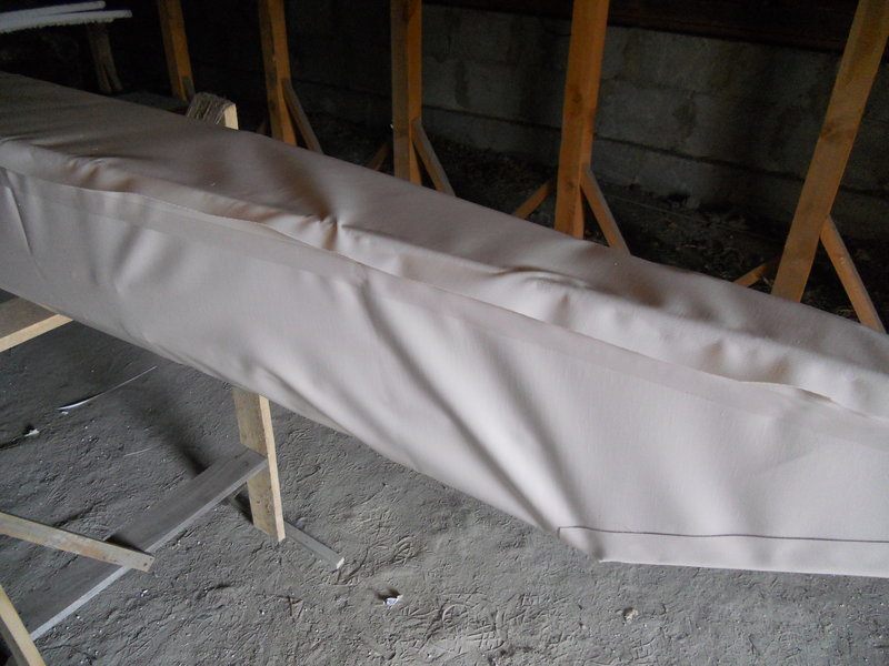

Господа, нужен совет! Начал натягивать шкуру. в целом натягивается довольно неплохо. Но на перегибе привальника образуется множество складок неприятных, которые в будущем(чую пятой точкой) мне много крови попортят при приклеивании деки. Есть два варианта. Ну собсно как всегда) Забить на енто дело. Приклеить деку к припуску, а потом после снятия шкуры с каркаса проклеить остатки без всяких складок. Мне, если честно, этот вариант наиболее импонирует. Второй вариант это долгий сложный онанизм с обтяжкой, подтяжкой и пр. Мне этот вариант не особо нравится в связи с тем, что сегодня я полдня тянул, а складок стало только больше. Ну и, собсно, слайды:

складки получаются от того, что ткань по диагонали плохо тянется или вовсе не тянется. их можно убрать только кройкой. а при какой температуре окружающего воздуха шкуру стягиваете? на картинках у Тома Йоста под каяк при этой натяжке ставят масляный домашний обогреватель. я свои стягивал в жару. но тентовая ткань всё равно не тянется. и повнимательнее с натяжкой, я перетянул и получилось, что зажал предпоследний шпангоут. получается, что при сборке, я его не устанавливаю - сначала натягиваю шкуру, а только потом ставлю этот шпангоут. при разборке то же самое, пока его не вытащу, шкура не снимается.

Плотность где-то такая же. По борту складки так и не смог убрать. В том то и соль. Повесил на потолок. Взял паузу. По идее там бы клин вырезать, тогда никаких складок не будет, но делать этого я не буду. Целостность обшивы важнее. Обратная сторона рифленая. На цветной картинка с изюмом и черносливом). Я решил всю шкуру склеить и потом покрасить. Будет симпотичней чем изюмка))

О сэнсэй! Вот от кого я ждал ответа! Сегодня было около 20. В гараже где-то 17-18. Была мысль про то что прохладно, Попробую еще с подогревом потянуть. Есть тепловентилятор. По поводу затяжки у меня вот какая мысль. Я шкуру сейчас натянул, она как барабан сидит. естественно с такой натяжкой её потом не натянеш никаким макаром. Я думаю перед поклейкой деки все ослабить до разумных пределов и в добавок на деке немного слабину дать. Получится немного свободно, зато без танцев с бубном (с 4-м шпангоутом).

у меня тоже было натянуто как барабан, а складки были. ты же одевать-снимать будешь с расстёгнутым замком. а не застегнётся он, даже если слабее натяг сейчас сделать, но потом шкуру немного не дотяуть(не довернуть по оси). не знаю , понятно выразился или нет. у тебя сейчас видно, что натянуто очень сильно - на шпангоутах некое подобие граней виднеется. я хотел найти фотку, где это видно, но там не очень то видно.
и +20 это наверное не совсем та жара, которая необходима.
на второй фотке присмотрись, может разгляишь, ближе к хвосту перетянуто

видишь? складки ни куда не деваются. просто при стяжке ниткой стягивай поравномерней, ну и не много разгоняй руками эти складки
