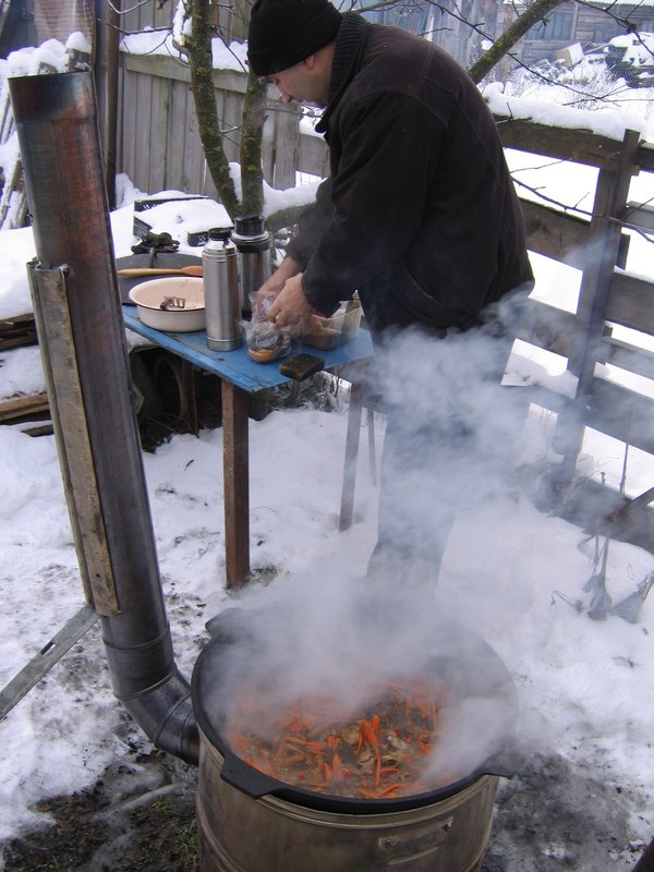

Я с потдувом решил сразу не спешить, и правильно сделал. Тягу регулирую только дверцей. Получилось очень удачно! У меня казан 12ти литровый, формой скорее на котелок похож (чудо Белорусского казанолития), но на качестве плова это никак не отражается. Так вот, он в печь акурат на две трети погружается. Короче, мой чудоКазан и этот баллон всю жизнь искали друг-друга.

Печка дюжа понравилась. Дизайн - сила! Поищу себе баллон пожалуй.
Сообщение aborigen » 13 окт 2011, 02:39
Я год репу чесал, из чего сделать. Тут же напряг со всяким хламом и просто так кусок трубы не найти. А тут бац, у меня в гараже два баллона стоят скучают.....
Ты это, пилить когда будешь - осторожно! Я свой водой заполнил через вентиль, и пилил с водой.

А в чём суть? Остатков газа опасался?
Сообщение aborigen » 13 окт 2011, 03:11
Разумеется. Пустой газовый баллон, как и пустой бензобак, может ..здануть так, что потом болгарку не найдеш.

У твоей печки сразу вижу бонусные опции по сравнению с магазинными конструкциями из тонкого листа:
1. Можно после готовки подкинуть дровишек и помедитировать ещё у огонька. С покупными так не поступишь, покоробятся моментом и быстро прогорят.
2. Повышенная теплоёмкость, можно после приготовления основного блюда ещё что то запечь в фольге на остаточном тепле.
Сообщение aborigen » 13 окт 2011, 03:41
Всё верно подметил, только я после приготовления плова, жадно и много ем. А потом мне уже пофигу возле чего медитировать)). А если серьезно, то там сталь 3мм. Покоробить это невозможно, жги чё хош. По теплоемкости, тоже верно. Я на плов, а это минимум 2, а лучше 3 часа готовки, реально расходую полторы загрузки печурки. Пара-тройка дощечек.

Насчет печки - у меня она из бачков стиральных машин. А узбеки проще делают: 200литровая бочка, режут ее пополам, три ножки к ней, дверца и дырки для поддува и выхода дыма. Хватает надолго, насколько не знаю. А с газового баллона лет на 300-400 точно должно хватить
Сообщение Иванов Андрей » 13 окт 2011, 04:42
Еще печки под казаны делают из дисков большегрузных машин, но они больше как стационарные. Тяжелые получаются. Да и сваривать их как-то по особеному надо. Из газового баллона наверное самое то, если емкость казана 12 литров. Если больше, тут уже смотреть надо...
