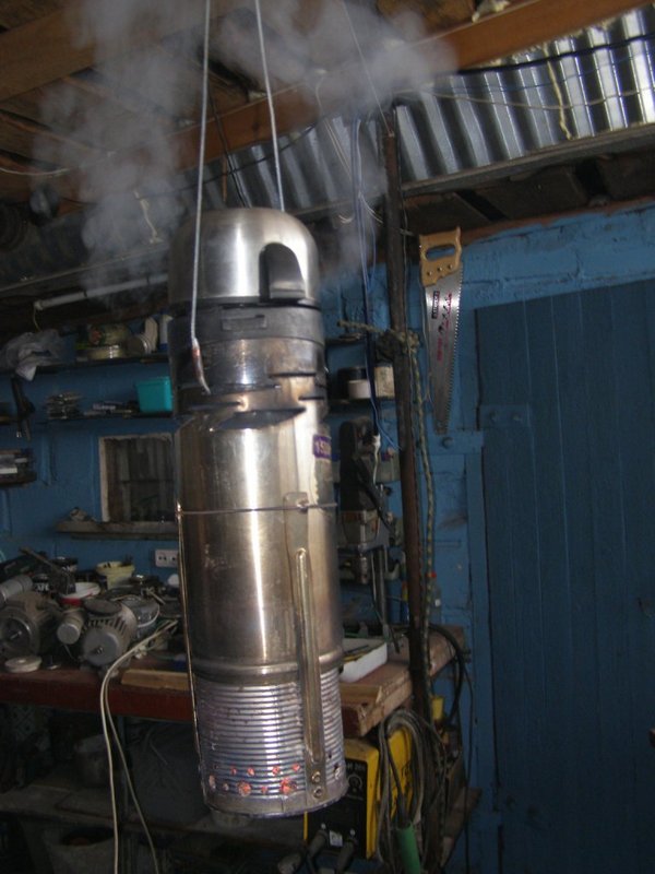

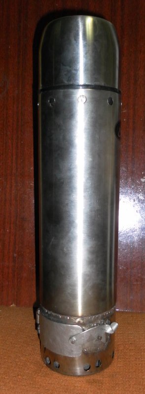

Подглядел интересную идею, - самовар из термоса. Всего-то дел, отрезать дно и приделать внизу топку, в верхней части сделать отверстия для выхода дыма и какую нибудь ручку для подвеса. Из минусов, меньше КПД, т.к. часть тепла уходит на нагревание внешних стенок. В плюсе, доступность и возможность, хоть суп варить в нём, в смысле, что мыть внутри просто. :)

http://forum.guns.ru/forum_light_message/21/427876.html
Собственно, подсмотрел здесь.

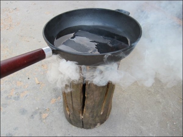

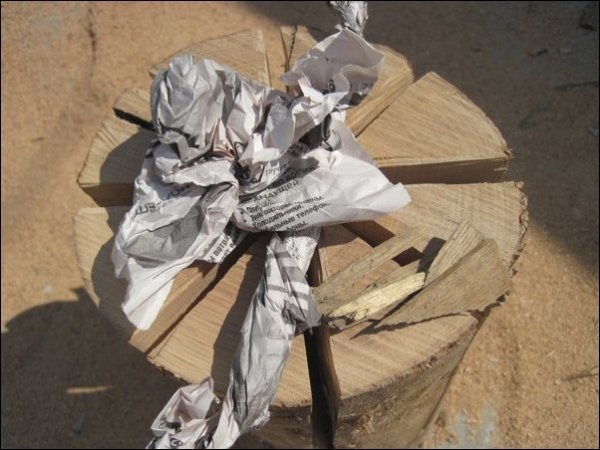

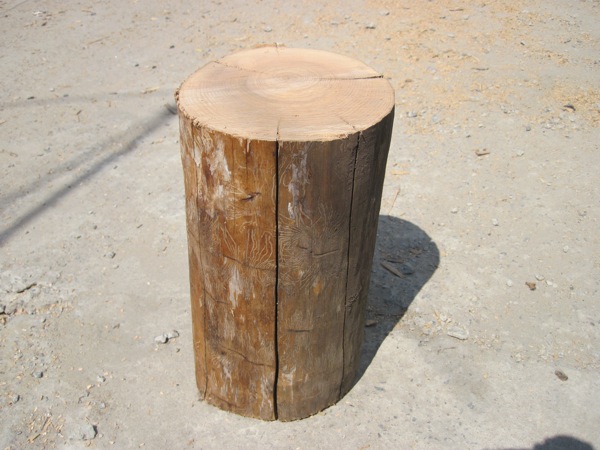

Раз уж речь зашла о необычных "горелках", вспомнил про финскую печь :D
Самое то!
Сухое полено
Немного бумаги
Немного дыма

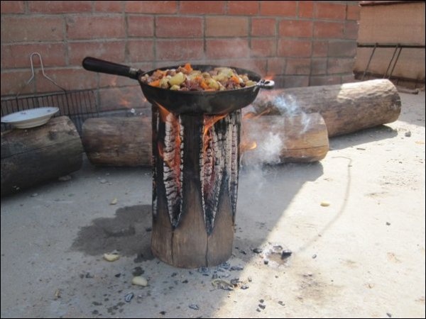

Сковорода
Мясо
Приятного аппетита!

Нехватает только фотографии бензопилы, которой это сделано :)

Дима, бензопила слишком шумно. Тот же эффект достигается с помощью топора и проволоки. Полено рубится на 6 частей (отдельных) которые потом схватываются стальной проволокой. :D
Кстати, это решает проблему мокрых дров, т.к. внутри древесина всегда сухая. Другое дело, что на практике это реализуемо только с сосной :oops:
