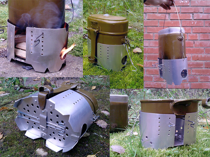

Блин... Вот спасибо ! До этой, много видел всяких "щепочниц" - всё нос воротил. А эта ооочень понравилась ! :good: Прям в душу запала. Уже притащил из гаража котелок, (пока отмывал от копоти - амбре по всей квартире - жина подумала, что я что-то вкусное готовлю) обмерил рулеткой весь. И нашел у кого экспроприировать бак от стиралки (ешё и на сковородку прямоугольную хватит). И сверху примостырю небольшую съемную решетку на одну-две рыбки. Так же прикуплю еще один котелок - только для глинтвейна. На такой печке мне кажется легче не про..б..ть момент закипания чем на костре.Вот может еше кому пригодится - с размерами -http://talks.guns.ru/forum_light_message/21/532798.html

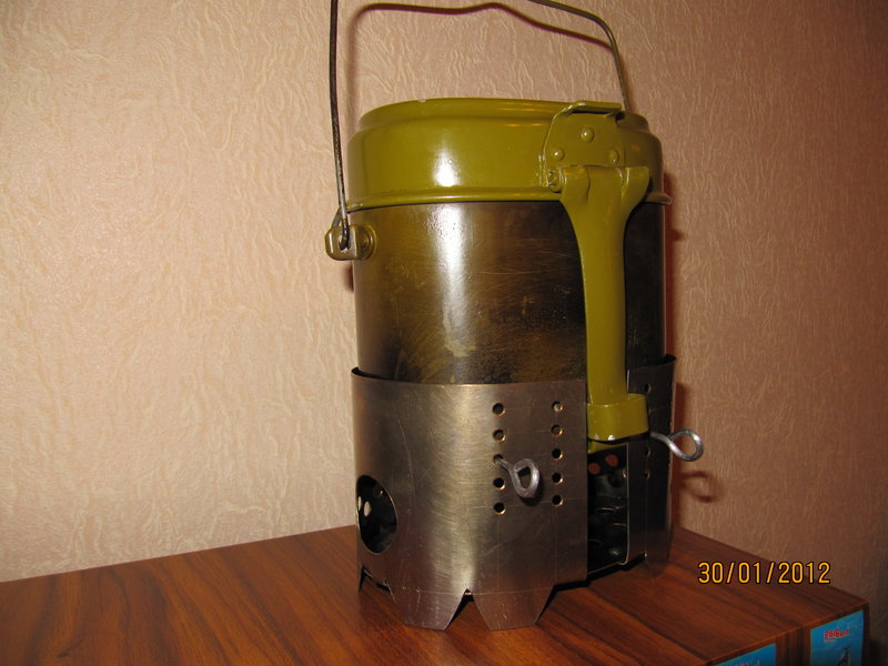

Вот. Правда делал не я, а друг.:oops: После пробного обжига приобрела красивый брутальный оттенок. Ещё очень ему эта горелка понравилась - http://www.youtube.com/watch?v=hQi365ck ... re=related . Высота до дна котелка позволяет. А если говорит и диаметр увеличить и сделать в форме подковки, то и объёма топлива должно хватить на 1-1,5 литра. Обещал попробовать.

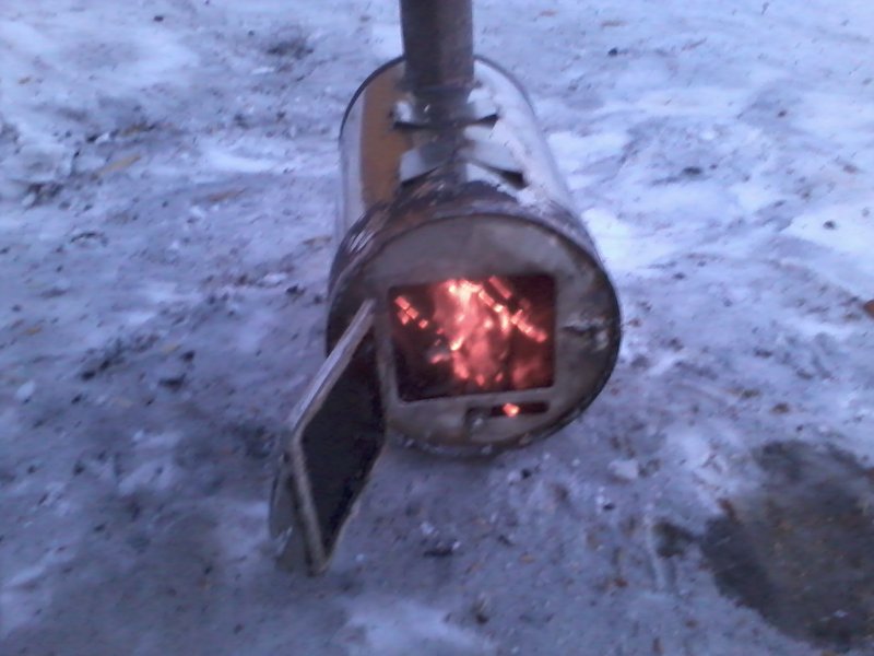

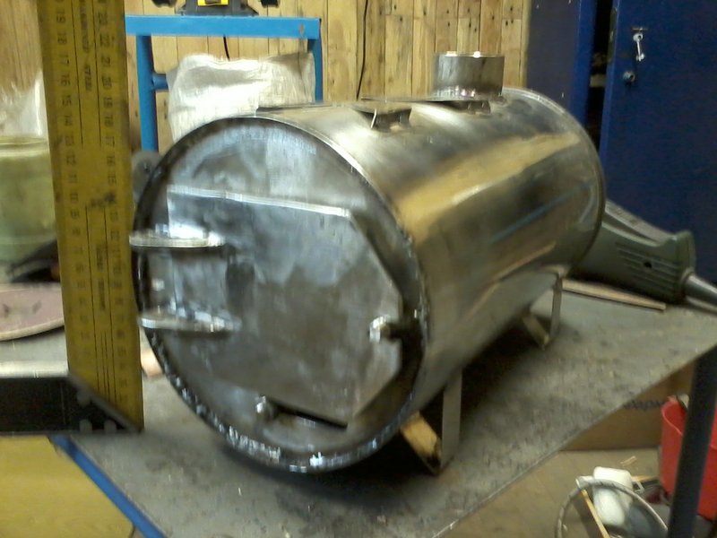

На медни убирался в мастерской, нашлось некоторое количество нержи от бачка старой стиралки. И некоторый запас свободного времени, может часа 3-4. Продолжив опыт Андрея зашел еще дальше. Перечисленные минусы удалось исключить, при этом обрел новую проблему - дополнительный объем.
баракуда
Сообщения: 165
Город: Р.Коми
Сообщение баракуда » 12 фев 2012, 04:21

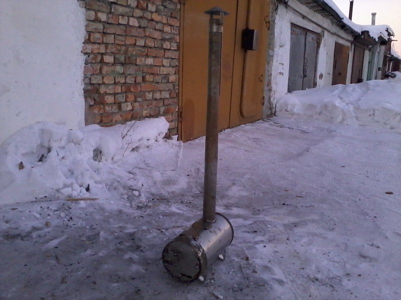

смысл скорее -интерес. Попробую использовать в палатке (шалаше) при двух и более ночевках. Климат у нас резковатый, и ночью летом бывает до 0 опускается. Спать становится не комфортно, в палатке помимо дубняка еще конденсат. Вещи сырые. Охото как то повлиять на это. Вещь конечно не чисто каячная..я бы сказал что весьма далека от затронутой темы. Но решил засветить, может кому и полезно будет.
Внутри корпуса входят 4 элемента трубы и зонтик. Сверху сделал варочную поверхность под армейский котелок. Хотя это конечно на крайняк. Но все же чаек из плодоножек морошки и шиповника будет постояно горячим...Теоритически можно сделать "пирожки с ягодами", расположив корпус над углями костра и использовать как духовку..рыбу наверно можно тоже так закоптить. Притвор топки закрыается практически герметично, горение\тление регулируется щелевым поддувалом. Расчетная мощность 2.5 кВт. Хочу растянуть эту энергию на максимально возможный промежуток, без внешнего мешательства и ночью обогревать внутренний объем пристанища.
Кто что видел\использовал подобное- каячные Гуру? Какие мысли?
расчетная мощность агрегата от 500(?) до 2500 Вт
после розжига догружается топливом и переводится в тлеющий режим.
корпус цилиндр диаметр 180 мм, длина 320 мм.
