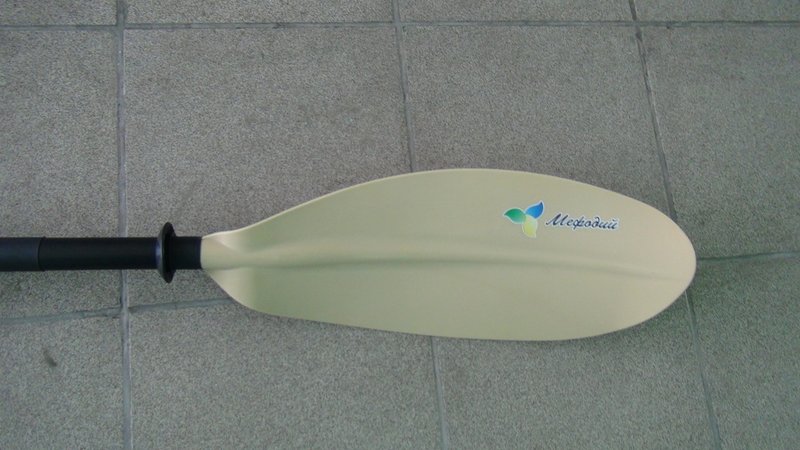

Фото весел

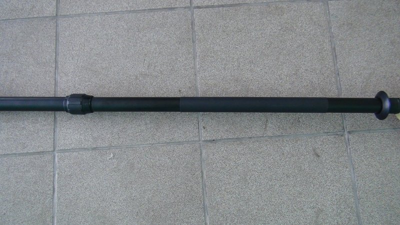

вот еще фото

А что за материалы цевья? Сколько весит готовое весло? Лопатка - полиэтилен, надо полагать?

цевье алюминий, лопасть полиэтилен, длина 2,13м вес 1,3кг,
Re: Российское производство полиэтилена
Сообщение Legalizer » 11 мар 2013, 19:27
Тяжеловато, но не смертельно. Весла из стекловолокна весят сейчас меньше 900 граммов (разборные, с регулируемой длиной и углом, то есть с замком).
Длина скорее для каяка человека не самого большого роста. На каноэ, в особенности на вашем широком, таким грести будет сильно неудобно, если вообще возможно. Даже 220 будет маловато, мне кажется.
Мне при росте 189 см. на каяке нужно весло длиной 220 см. при ширине лодки около 54-60 см. На каноэ Mad River шириной 93 сантиметра пробовал грести таким моновеслом (просто ради эксперимента) и замучался. Канойным веслом гораздо легче и эффективнее.
В общем, я бы подумал на вашем месте об увеличении длины. Примите как конструктивную критику :)

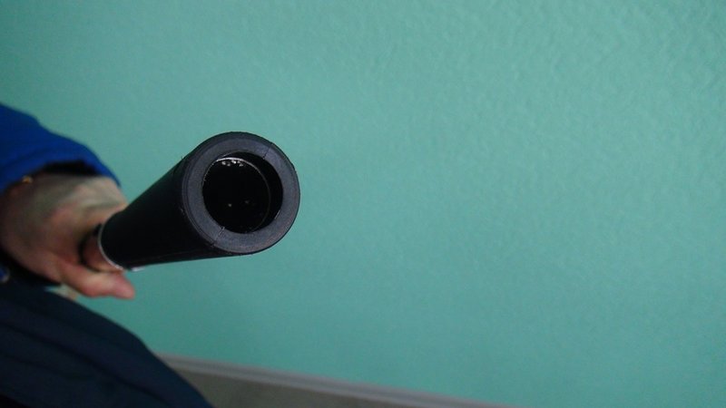

Я тоже голосую за увеличение макс 230 мм. На фото не видно обратной части весла, фото торца. И мне до сих пор не ясно как устроен узел замка, как соединено весло и цевье. И еще: на алюминиевой трубе полиэтилен? Мне показалось, что на трубу методом литья под давлением отформовано наружная часть цевья, может, если так то и соединения нет, в смысле лопасть-цевье.
