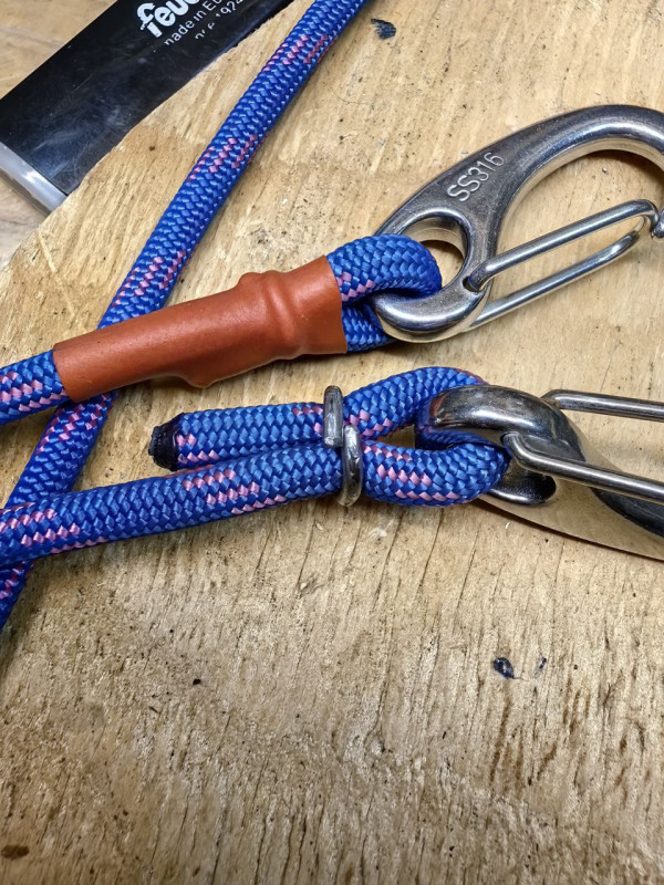

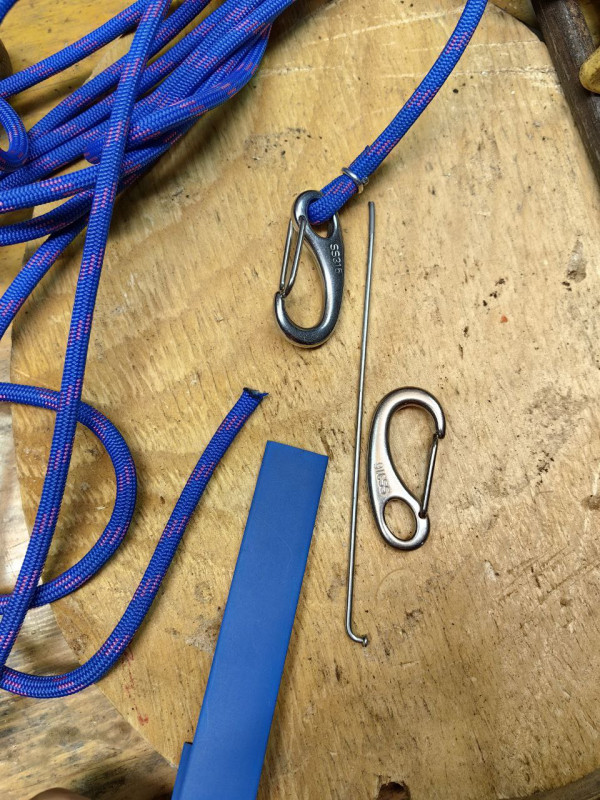

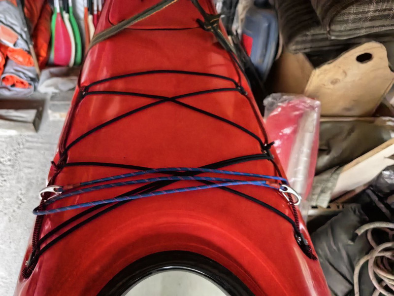

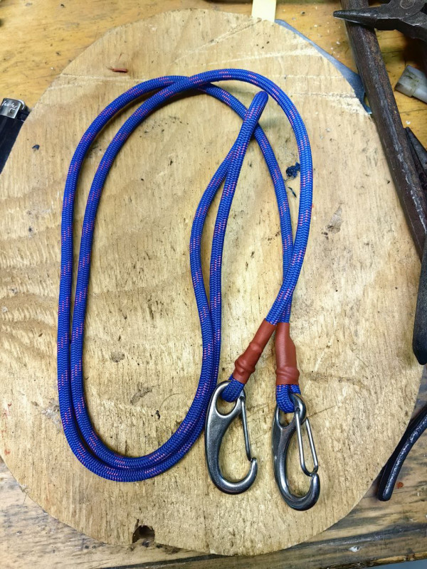

Сделал "contact tow line". 2 карабина 50мм нержавейка с Али, 300р за пару. 1,7м веревки 5мм. Велоспица и термоусадка. Померил длину по деке. Обжал концы спицей. Термоусадка для красоты и порядка. Держит 75кг легко. Получилось красиво)

Как всё сложно: спица, термоусадка, много железных инструментов, даже диск по керамике... Наверняка, ещё запрограммировать что-то надо.
Почему нельзя было карабин просто привязать?

Всегда соединяю подобным образом. Просто потому, что когда-то давно купил на Amazon горсть нержавеющих скрепок для этого.

На мой взгляд, узлы предпочтительней - они контролируемы и предсказуемо ведут. Петля сделанная при помощи узла Маршара, позволит сделать систему регулируемой по длине. На мой взгляд это устройство пригодно для относительно спокойной воды. Без амортизатора рывка, если не выбрать слабину оно будет вырывать закладные (обвязки, упоров) из лодки. Я бы смотрел больше в сторону буксировочного конца гида с поясом самосбросом, длинной метров 20 с амортизатором рывка.

И с собой их берешь?fishmonger писал(а): ↑02 окт 2025, 06:43Всегда соединяю подобным образом. Просто потому, что когда-то давно купил на Amazon горсть нержавеющих скрепок для этого.![]()
И пассатижи.
Re: Contact tow
А ещё, не ржавеют, не требуют инструмента и странных запчастей и могут быть отиемонтированы или переделаны по необходимости.
Это устройство имеет вполне конкретное узкое назначение: это не просто буксир, а контактный буксир.Vorchun писал(а): ↑02 окт 2025, 08:05На мой взгляд это устройство пригодно для относительно спокойной воды. Без амортизатора рывка, если не выбрать слабину оно будет вырывать закладные (обвязки, упоров) из лодки. Я бы смотрел больше в сторону буксировочного конца гида с поясом самосбросом, длинной метров 20 с амортизатором рывка.

Нет конечно, зачем? Такое соединение используется в мастерской при оборудовании каяка в спокойной обстановке.И с собой их берешь?
Такие скобы аккуратно сжать можно разве что в больших тисках.И пассатижи.
Но пассатижи в составе мультитула у меня действительно с собой.

Скобы являются стандартным промышленным соединением для круглых веревок и особенно резинок эспандеров и багажных стяжек. Где отлично работают при динамических нагрузках.На мой взгляд, узлы предпочтительней - они контролируемы и предсказуемо ведут.
