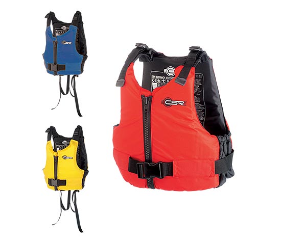

Кстати, крепко задумался, к какому месту жилета крепить нож?

Минимум 2 варианта (в зависимости от конструкции ножен): На плечевую лямку рукояткой вниз, на клипсу за квадратик пришитый к спасику и есть ещё вариант сбоку (не виден бок, у моего спасика дополнительно сделан ремень вокруг талии , на него и одеваю).
