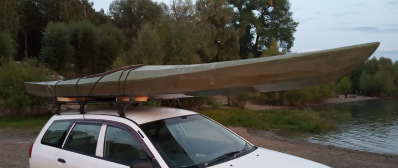

Выходил на самодельном каяк первый раз. Лодку ставит поперек движения.
несколько гребков делаю...лодку разворачивает носом в сторону... отгребаю противоположным повороту веслом. Лодка начинает скользить полубоком, крабиком, все сильнее и сильнее разворачиваясь поперек.... Приходится усиленно отгребать с одной стороны, чтобы поставить лодку на прямой курс.
Иногда удаётся стабильно пройти 100-200м...
Да, ветер был боковой..его влияние я понял, но и вечером без ветра ситуация не шибко лучше.

Скорее всего непомерно высокий борт раз так чувствительна к ветру и плоскодонка без выраженного киля.
Вот и крутит как флюгер на ветру.

Конструкционные просчёты формы подводной части. Можно попробовать компенсировать изменив центровку. КМК надо "грузить жопу". Задняя ВЛ удлинится и стабилизирует лодку. Или скег.

Ну да, пригрузив корму курсовая устойчивость улучшится если только в корме идет нормальное сужение.

лодка действительно не догружена...рассчитана на 180-200кг, а реально, в тесте, была пустая, только я - 85кг.
Когда я камней, около 40 кг, догрузил стало лучше.
Нет борт не высокий...
Килеватость в днище есть. В носу и корме - тем более.
Приделаю небольшой плавничок в задней части и испытаю еще раз.

И фото - лучше один раз увидеть...

Фото, на котором видно дно только такое.
Re: Техника гребли на каяке
Сообщение asi2007@ukr.net » 17 сен 2019, 03:00
Ну это судя по всему это таки морской каяк.
Наверное просится руль, раз управляется плохо.
Утяжелять балластом не вижу смысла, вряд ли это поможет.
Руль или скег решит проблему.
