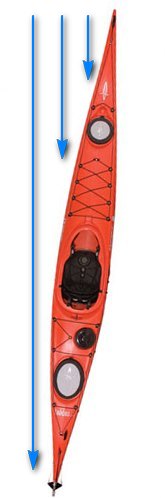

Угол поворота 7 градусов. Обратите внимание, что парусность носа уже задействована, а парусность кормы еще нет. Ветер будет постепенно подворачивать лодку. При дальнейшем повороте парусность кормы начнет играть свою роль, но ветер на нее будет попадать под более острым углом, чем на нос.
Из чего делаю вывод, что раз мы имеем дело с лодкой, а не с идеальным прямоугольным объектом, то в дрейфе разворачиваться ровно на ветер или в обратную сторону она не будет. Всегда будет некоторый угол между положением, перпендекулярным ветру и параллельным ветру, в зависимости от того, насколько разнесены ЦП и ЦБС.
Кроме того, надо учитывать гребца, который своим телом и даже веслом образует значительную парусность. Гребец этот в единичке расположен ближе к центру тяжести судна (он и есть зачастую основной вес), а в двоечке центр тяжести находится между двумя гребцами. Учитываем еще, что ветер вблизи поверхности воды тише, чем на уровне плеч, а также маскируется волнами при их наличии.

Это квазиустойчивое состояние. При игре ветра оно может смениться на более стабильное, когда более тяжелая корма будет спереди, а более парусный нос сзади, то есть лодка развернется по ветру.
ps: сидение для гребца в каяке расположен ровно по центру тяжести каяка.
Но он изменится после загрузки каяка, а также, вероятно, и после посадки гребца: ноги тоже что-то весят, да и стиль гребли (более агрессивная - с наклоном вперед) сдвигает центр тяжести.
в вашем примере, каяк будет повёрнут по ветру
Нет, и опять же, не совсем. Новую картинку рисовать не буду, просто представьте такую же ситуацию, но сверху корма. Курс к ветру те же 7 градусов. Ветер проходит мимо носа и его парусность уже не играет роли. Центр парусности находится примерно по середине кормы, между сиденьем и рулем. Если центр бокового сопротивления все еще ближе к корме (например, самый конец кормы перегружен), лодка еще немного повернется по ветру, потом приостановится.
Обводы лодки таковы, что "парус" получается выпуклый, и центр парусности смещается в зависимости от курса лодки к ветру. Курс влияет также на угол, с которым ветер попадает на "парус", и как следствие, на силу воздействия на "парус". Из этого следует, что судно с его специфическими обводами не будет приводиться точно к ветру или по ветру. Оно будет немного повернуто к ветру на такой угол, при котором парусность борта перед ЦБС компенсируется парусностью борта после ЦБС.
Надеюсь, мысль понятна. Ибо, если непонятна, придется рисовать серию иллюстраций:)
Кроме того, учитывайте, что вращение будет тормозиться той же водой (ее ламинарными потоками), и приостановится тогда, когда вращающий момент будет слишком мал, чтобы перебороть инерцию.

Это в идеальном случае для прямоугольного объекта. А лодка не будет приводиться до 0 или 180 градусов к ветру, из-за изогнутой формы борта и сопротивления воды.
