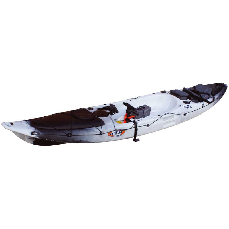

Лично я цеплял бы так

Согласен, хороший вариант!aborigen писал(а):Лично я цеплял бы так

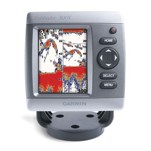

себе прглядываю эхолот от Garmin вот такой...уже щупал его в представительстве Garmin
http://www.youtube.com/watch?v=1V-Ll6k4xtE
- cf-lg.jpg (17.55 КБ) 4756 просмотров

Лично для себя я решил и а и б-проблему, купив каяк с гнездом для датчика. Это было еще одним плюсом в сторону выбора PROWLER ULTRA 4,7.
SharKfin присмотрись внимательно RTM ABACO если еще не определился с выбором.
