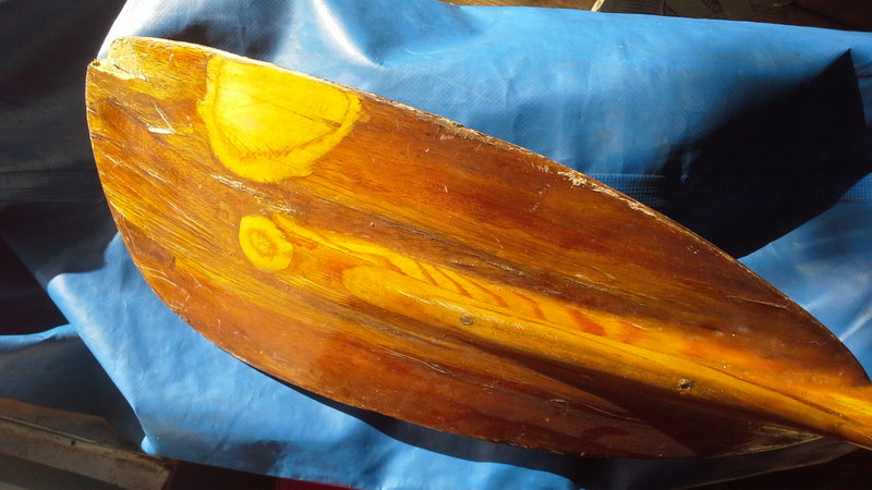

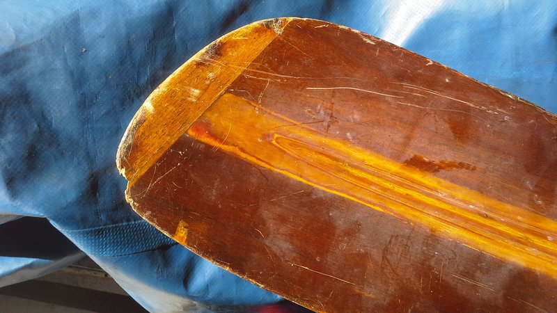

В выходные жена поломала любимое деревянное весло :evil:
На краю лопасти скол от встречи с камнем. Плюс на лопостях царапины, по которым кое-где пошли трещины.
1. Как отремонтировать скол?
2. Как в целом покрыть весло новым лаком?
Заморочиться нужно хотя бы потому, что весло дорого как память ;) .

Может так же? Немножечко по кромке снять с обеих лопастей, зашлифовать и покрыть лаком?

А что с крупным сколом от камня делать?

Выровняй плоскости (задача какможно больше увеличить плоскость прилегания скола весла и деревяшки-донора) на сколе и на эпоксидку приклей кусочек щепки и после всё лишнее обстругай, зашлифуй и вскрой лаком, но лучше кромку защитить слоем стекла.

Или может не щепку, а эпоксидкой с мукой? А сверху укрепить стеклом? Или стекловуалью. она почти ничего не весит.

Площадь сосем маленькая, неровная. Как качественно оклеить стеклотканью без складок?

А если серьёзно - там у тебя участочек-то небольшой совсем. Почему думаешь что складки будут? Главное очень тонкое стекло или вуаль. Грамм 30 на метр. Вот если бы весло было не лакированное а под покраску и не для весла, можно было бы вообще марлей армировать. Нагрузки участок не несёт (Верхний угол лопасти). Вся затея не дать со временем высыпаться шпатлёвке. Ведь правильно?

Да я вот думал может всю кромку стеклом пройти, а не только участок скола.

а мож тогда лучше отрезать кромку, слелать опалубку и залить составом? Составы с гренландских веслах были.
http://www.youtube.com/watch?v=tpViMAU6GJ4
тайм код 3:10
Правда это гемор ещё тот будет. Тут то они заливают до профилирования.
А прям по кромке проклеить, эт без складок точно не получится. Попробуй участок отремонтировать, а потом видно будет, стоит игра свеч или как ты говорил - на стену и на долкую память)

Я всё же рекомендую описанный мною способ, по фотке там наверно площадь скола меньше 5-ти рублёвой монеты после выравнивания плоскостей может стать чуть больше. Значит держатся будет отлично и то что участок не несёт серьёзной нагрузки тоже в плюс. Тонкое стекло ляжет хорошо особенно если обжать его аккуратно полиэтиленом. Лак старый зашкурить однозначно везде до дерева и покрыть свежим. Раньше (в советские времена это делали каждую весну перед сезоном, даже малышня за которой закрепляли своё весло. Шкурили и по новой лачили и лодки краснодеревки и вёсла. Ваше весло же с тех времён? Стаким веслом надо очень аккуратно, я бы пожалел его для туринга.)
