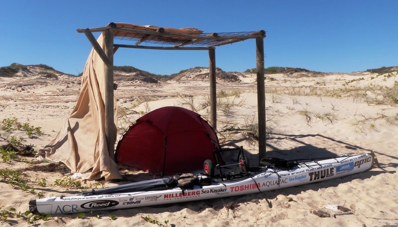

Иванов Андрей писал(а):Впервые такое увидел...
Похоже на поплавок катамарана. :?

Сообщение Иванов Андрей » 04 июн 2011, 22:43
Нет, это каяк Epic, на ктрм Freya Hoffmeister обошла Австралию.

Re: Скег и руль
Сообщение Имя пользователя » 05 июн 2011, 04:44
Угу, и руль там встроен, без вариантов. Наследие гоночных лодок. Тот же Шон Морлей при выборе лодки для обхода острова ванкувер изначально косился на Valley Rapire, как на более быструю. Но решил не рисковать, и в финале пошел на более приспособленной для расколбаса лодке - Nordkapp. Так что выбор лодки сильно зависит от условий. Попадалась экспедиция в Арктику, вроде бы чилийская. Так они шли вообще на пластиковых Юкон Экспедишн, так как предполагалось много волоков по снегу. Юкон хорошо работает в качестве санок.

Re: Скег и руль
Сообщение Sergey » 17 июн 2011, 07:42
У одного из наших есть такой. Ему Фрея подарила каяк за метеоподдержку. Все собираюсь попробовать пройтись на таком каяке но мы редко пересекаемся втроем.
