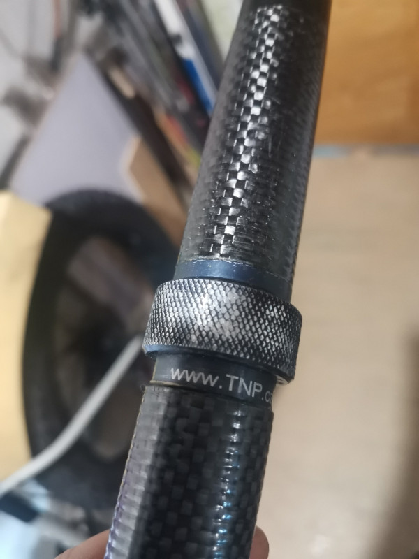

Не знаю, но предполагаю, что купалось. И не промывалось: видимо, собрали, а при продаже разобрать не смогли.
Попробую подержать в пресной воде - больше, похоже, вариантов нет.

Можно попробовать обезжирить после WD и поэкспериментировать с кислотами: начать с уксусной (по идее её должно хватить), продолжить соляной (бытовая химия - средства для чистки сантехники, средство для удаления цемента), ну и точно поможет серная - электролит для автомобильных аккумуляторов, последней вытравливают обломанные шпильки из алюминиевого блока цилиндров.
А хомут можно временно или постоянно использовать от велосипедного заднего фонарика:
А хомут можно временно или постоянно использовать от велосипедного заднего фонарика ....
Попробую, скорее всего, и кислоту. Ледяной нет и где её взять - не знаю, поэтому начну с эссенции, так как вымачивание водой результата не дало.
У меня замок не на защёлках, а, судя по торчащему витку нарезки, с кольцом на резьбе.
Вот теперь думаю: продолжать эксперименты или оставить весло "как есть", неразборным.
